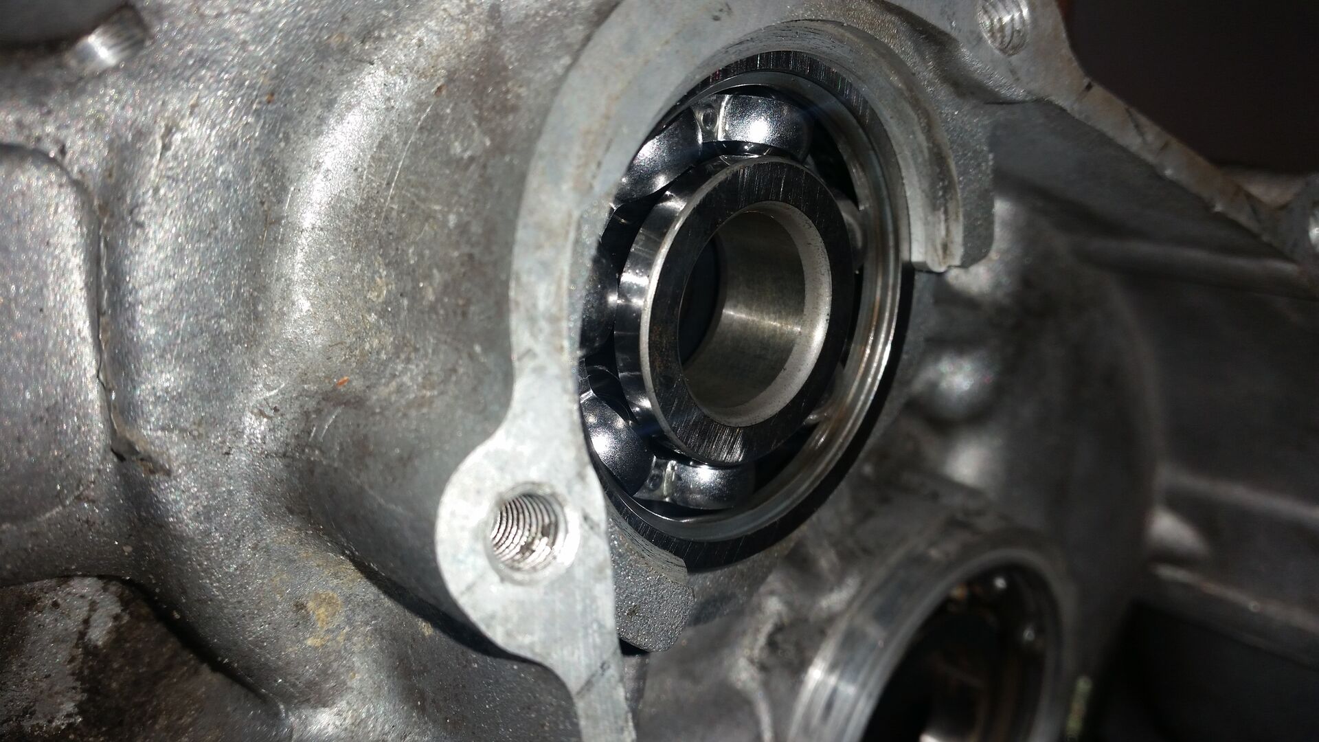

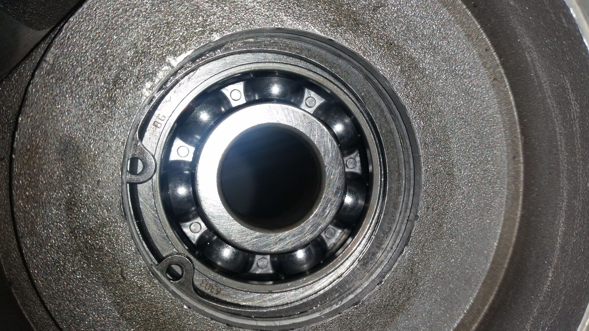

Das andere Lager hat auch einen größeren ihnendurchmesser (hauptwellenlager)
so mit der Hand ohne mit dem gummihammer nachzuhelfen
Also die Welle geht ganz leicht in das Lager rein !ist das normal?
- Danke damicha ! Hab gerade die Welle nochmal ohne simmerring ins Lager gesteckt und lief sehr leicht mit dem Ring was es so vom Gefühl her das die Wellenwange am Ring geschliffen ist
Ja das hoffe ich auch !hab jetzt den lila polini Sir bestellt. Wegen dem richtigen Lager (ich hab das lagerset von sip bestellt kann es sein das ich da ein falsches rein gemacht habe?
so wie das für mich aussieht ist das Lager richtig drinnen
ah ja der Ring ist doch oval
