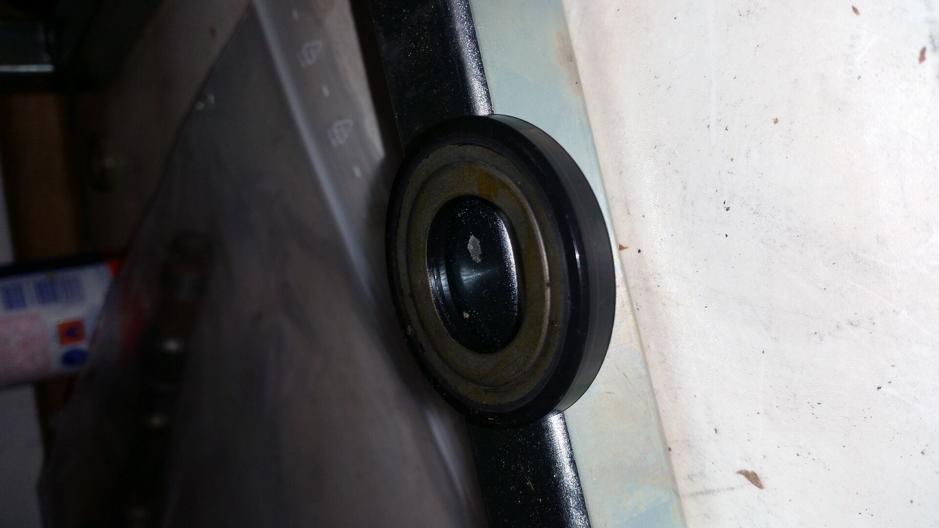

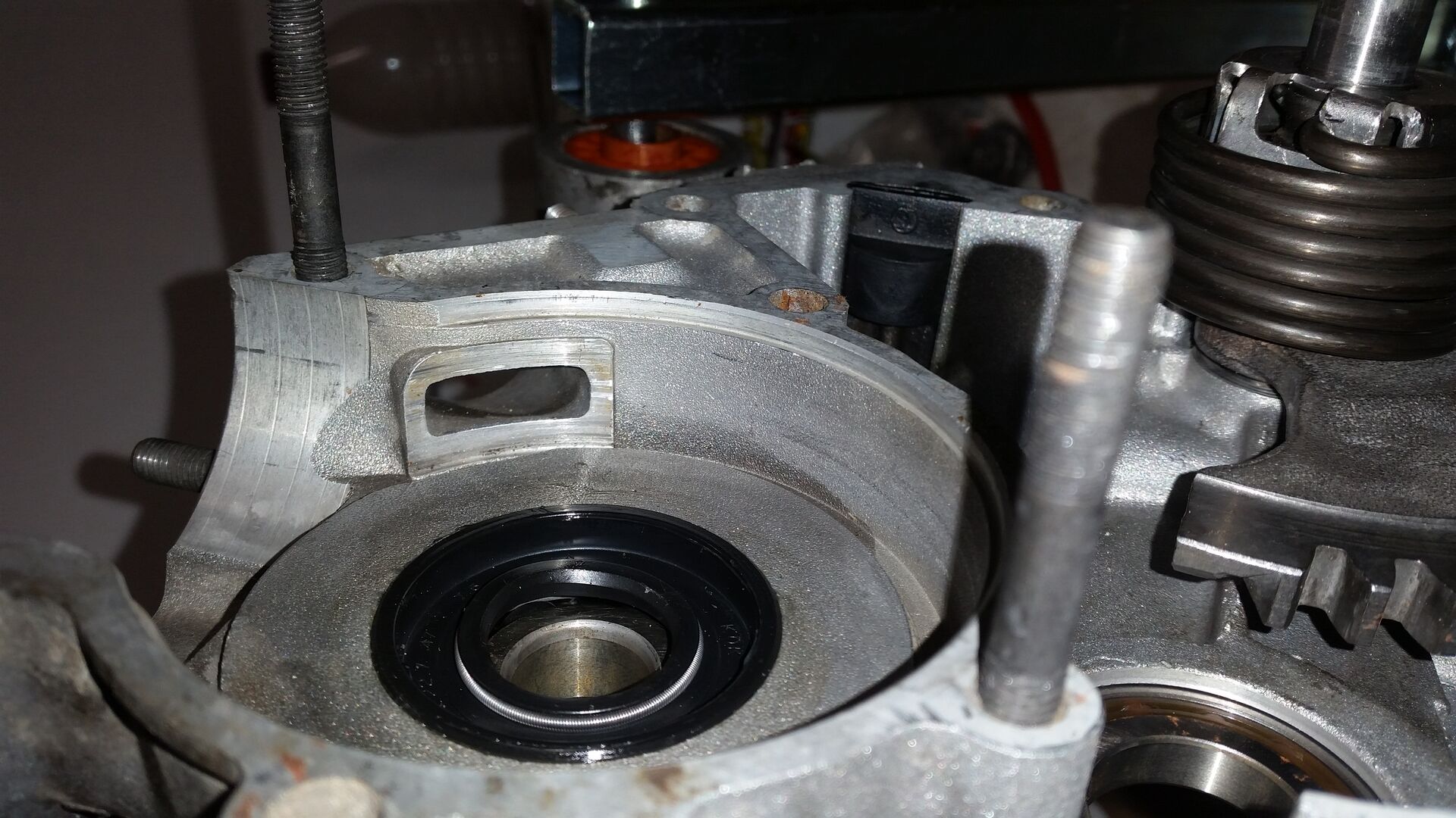

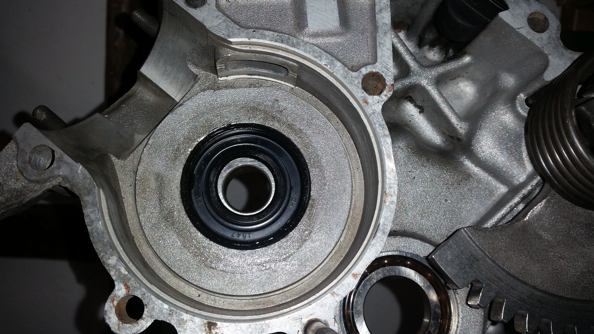

Darum denke ich ja das der Ring nicht richtig drinnen ist. Volker schrieb das er ruhig etwas überstehen kann .
Beiträge von Zebrafrosch78
Ich hab das Gefühl das die Wange aber schleifen tut am Ring ! Das Lager ist ja bis zum Anschlag drinnen , das sieht man ja ganz gut von der anderen Seite
hab jetzt schon einen neuen bestellt weil nach der Aussage von fantine der alte Ring hin ist.
Hallo cardoc jetzt doch nicht fetten wenn das so richtig ist was Volker geschrieben hat dann ist das ok das der Ring etwas über steht? Also bei mir wollte der echt nicht weiter rein (Lager ist richtig drinnen und siggerring auch)
Ach ja danke für die Antwort
Das geht ja gut los !wenn das so weiter geht dann knack ich noch die 2000 € Grenze an Ersatzteil kosten -
Hallo Volker Danke für deine Antwort! Der Ring ist nicht oval aber er ist von der anderen Seite etwas eingebogen , durch die herausnahmen mit dem Schraubenzieher. Ich hatte ihn das erste mal versucht ohne einzufetten einzubauen, und dachte deshalb will er nicht ganz rein .darum hab ich ihn nochmal herausgeholt
Warum geht der simmerring an der Kupplungsseite nicht weit genug rein ? Ist der hin wenn ich ihn wieder heraus geholt habe?
