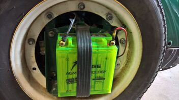

So muss das aussehen, habe mal ein Foto gemacht. Die Bolzen für das Rad sind extra und halten nicht das Batteriefach, es sind die 2 oben links und rechts und unten eine mittig unterhalb der Batterie.
