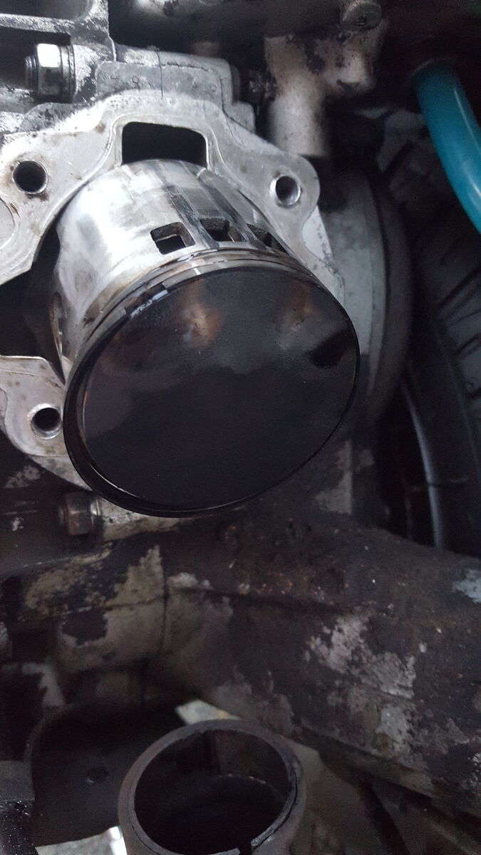

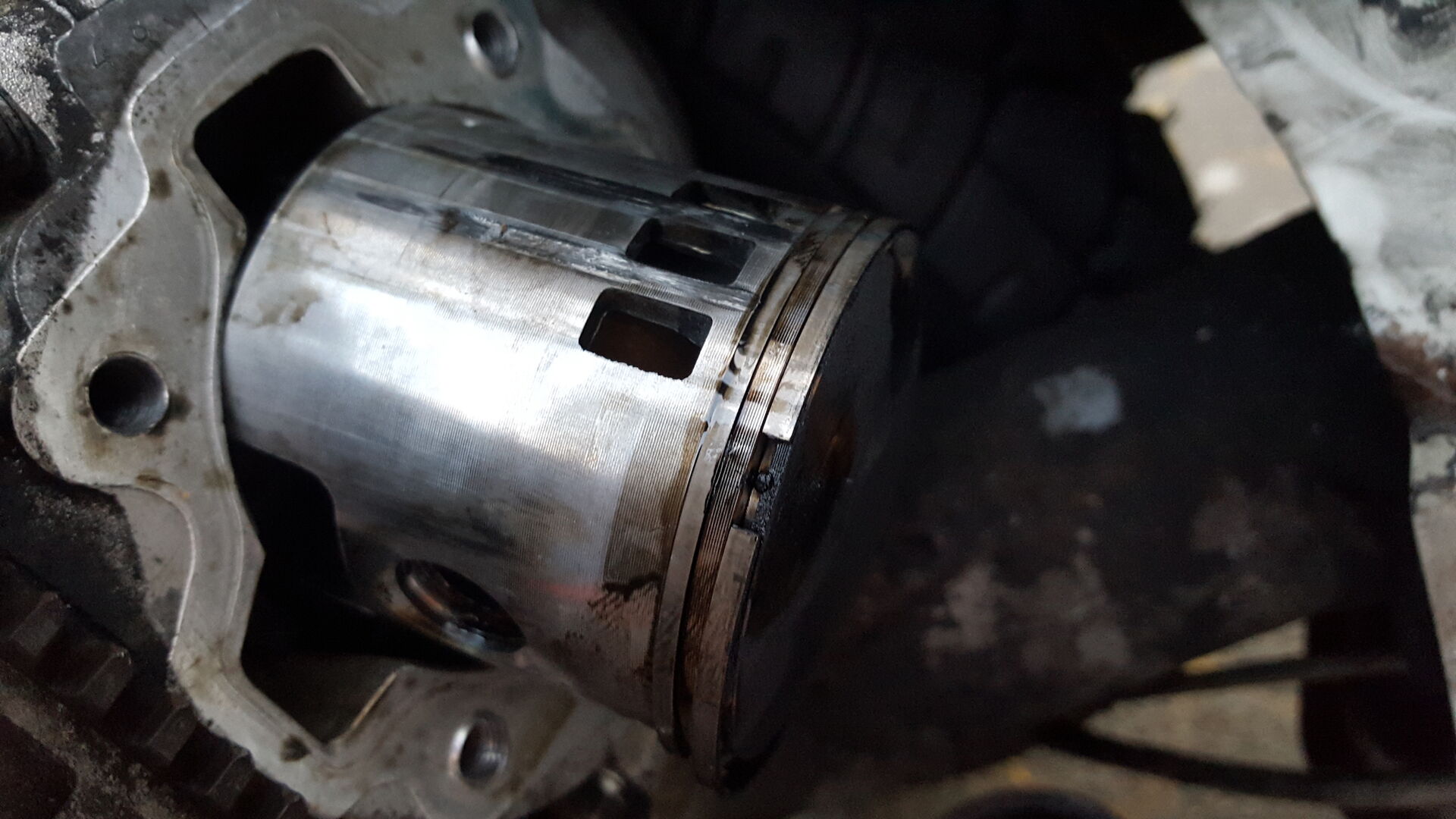

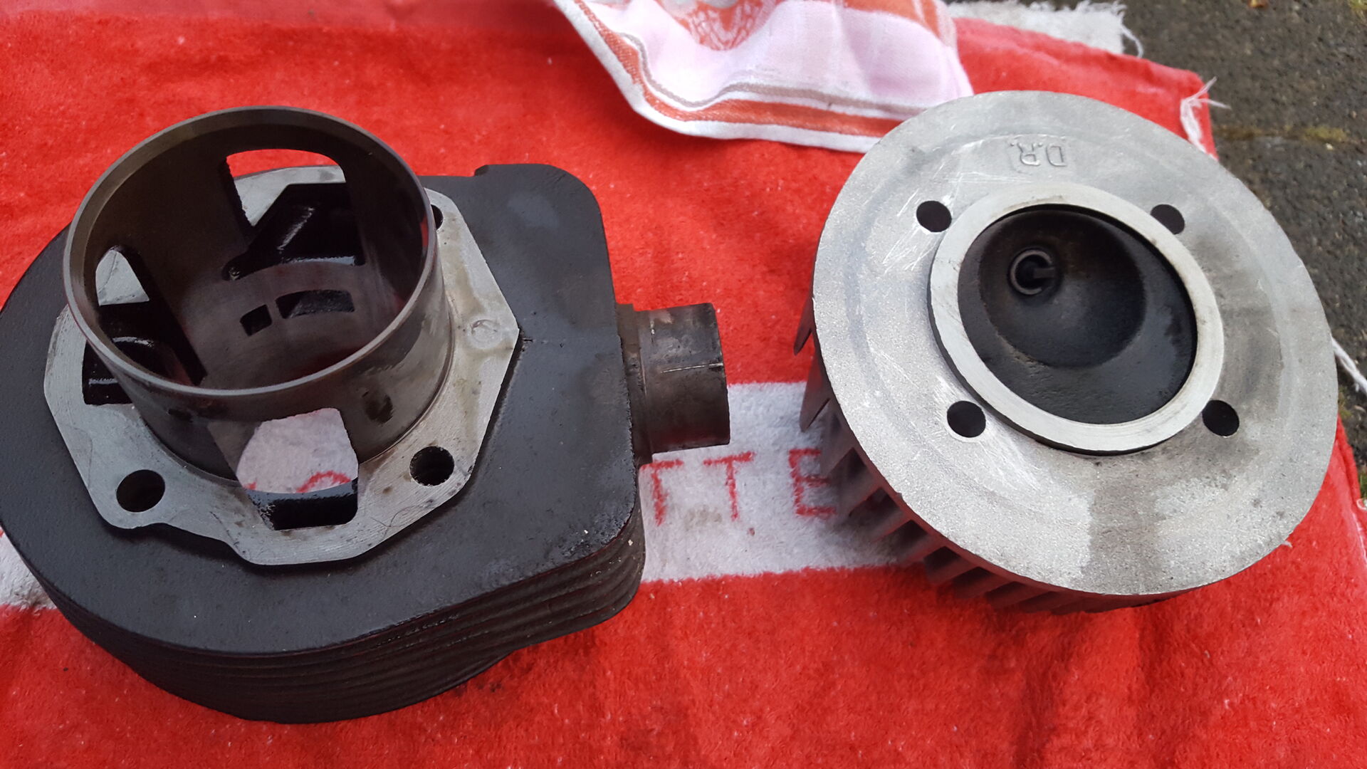

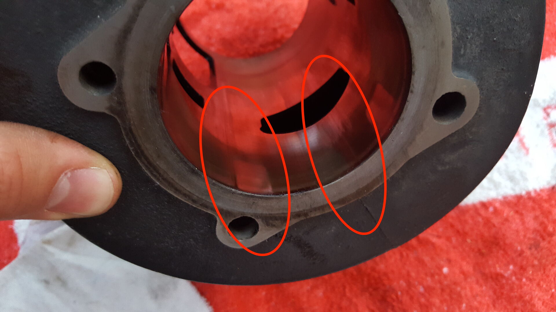

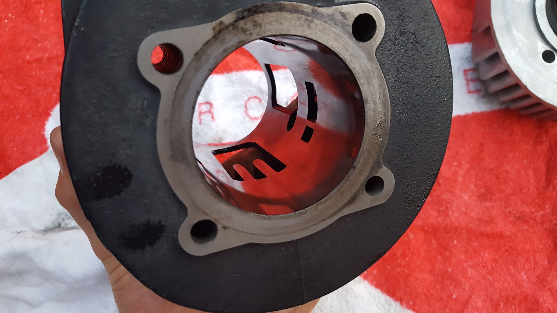

    Hallo an alle Vespafahrer =)!
    Ich habe folgendes Problem: PX 80 Lusso E von 91 habe ich mit einem DR 135 bestückt, auf originalem Vergaser mit geänderter HD auf 102 mit Zündzeitpunkt bei 19° abgeblitzt.
    Bin gestern das erste Mal richtig gefahren (ganz locker mit 50 km/h im Schnitt und kein Hochdrehen etc.) und hatte nach ca. 50 km bei 65 km/h (als ich einmal etwas höher gedreht habe) einen Kolbenklemmer bei Halb bis Dreiviertelgas. Habe laut DR Anleitung 2% Öl zusätzlich auf die erste Tankladung gehauen. Ich habe mal Bilder vom Zylinder und Kolben angehangen.
    Der Zylinder hat bei den Markierungen ganz feine Riefen...
    Was soll ich nun am besten tun?
    Ich habe mir schon eine 106 und 104 Düse besorgt, da ich gelesen hatte, dass fürs Einfahren eine fettere Düse besser sein soll aber die läuft ja anscheinend schon sowieso total fett, da das Kerzenbild auch total verrußt war :S .
    Bitte um eure Hilfe... ich bin mit meinem Wissen etwas am Ende ||
    Viele Grüße
    targus
