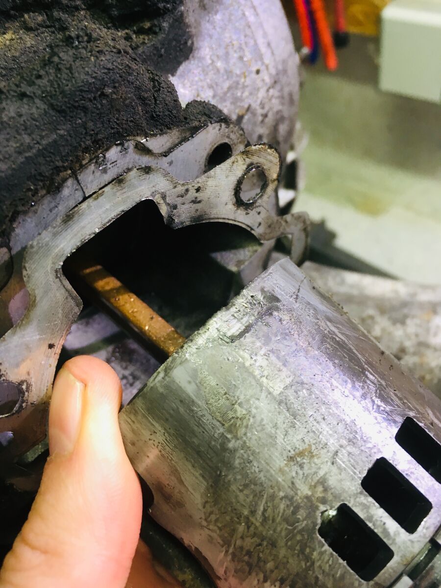

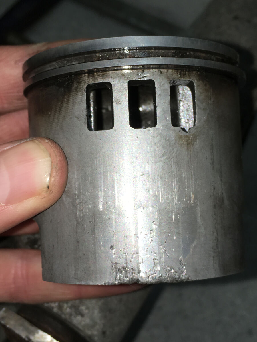

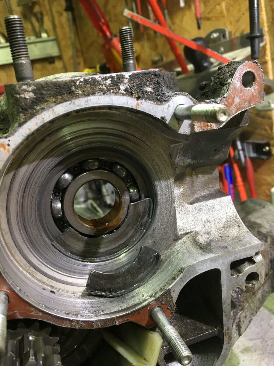

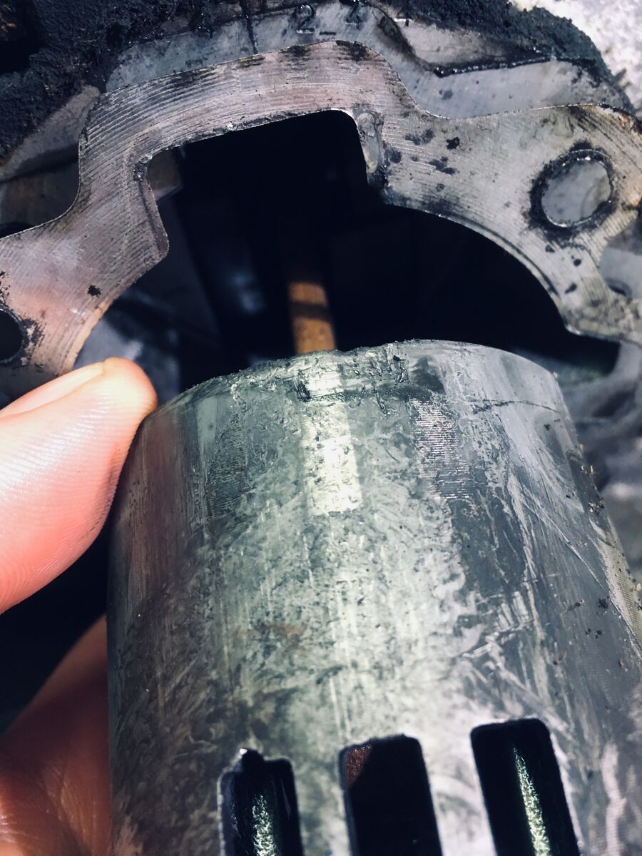

Ich habe heute den Motor gespalten.
Sieht so aus als ob das Pleuel den Schaden am Kolben verursacht hat.
Entschuldigt bitte aber ich kenne mich nicht so gut mit den Fachbezeichnungen der einzelnen Teile aus.

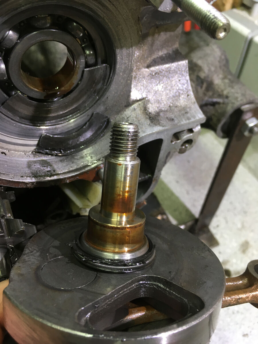

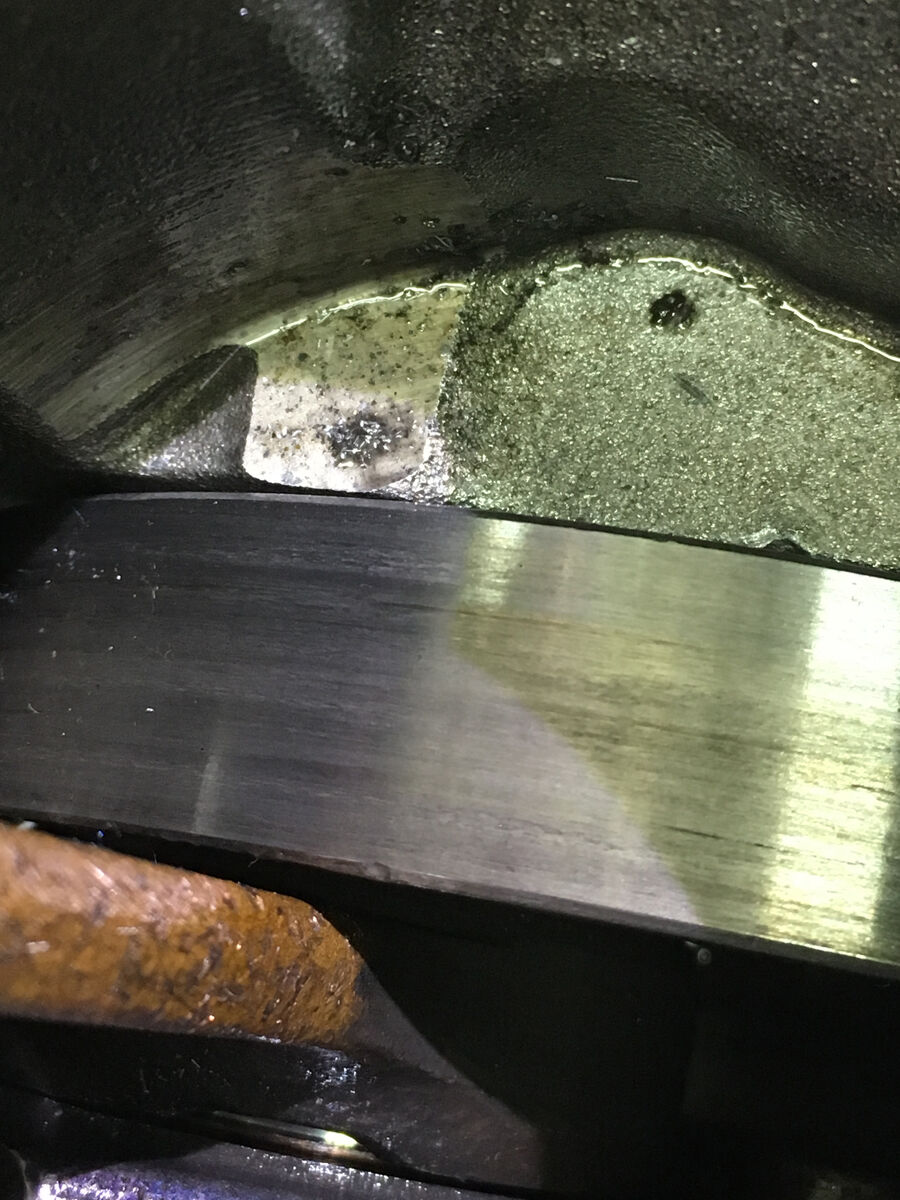

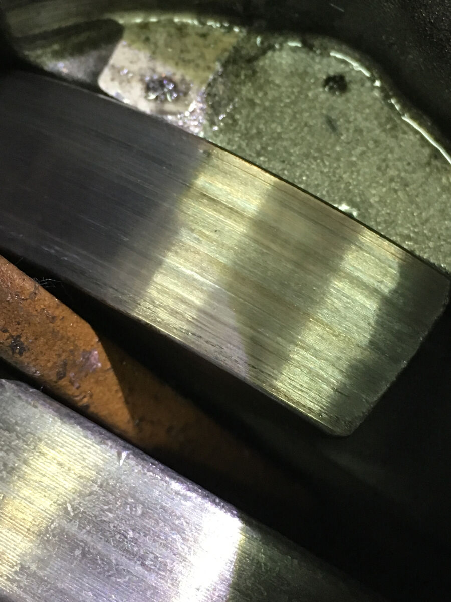

Sieht so aus als ob die Pleuelstange unten gegen den Kolben gekommen ist. Außderdem stößt das Pleuel gegen das Schwungrad, man sieht schleifspuren seitlich an der Pleuelstange und Metallspähne klebt auch überall. Es ist auch sehr viel spiel in der Pleuelstange.
Auf den Fotos ist auch gut zu sehen, dass es den Simmerring zerlegt hat.
Mahlzeit,

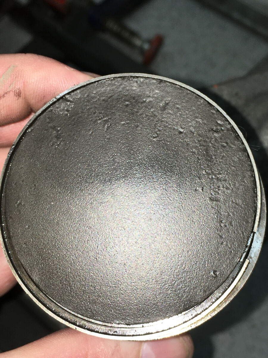

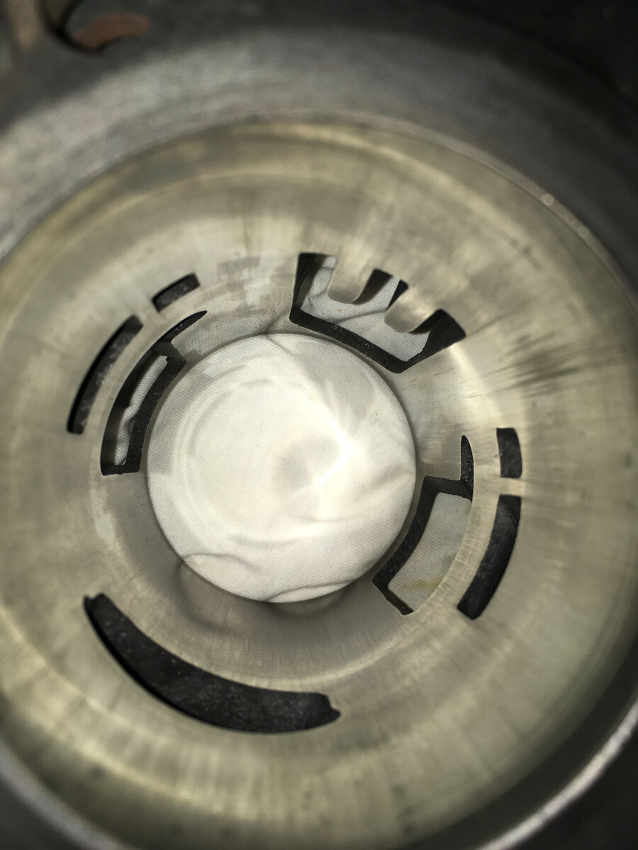

So hier noch mal zwei Fotos vom Kolben. Riefen im Kolben kann ich nicht fühlen, außer die Schäden natürlich die man auf den Fotos sehen kann. Den Kolben benutze ich auch nur noch, wie schon von jemanden hier erwähnt, als Aschenbecher oder Kugelschreiberhalter.
Beim Zylinder handelt es sich um einen DR 135oder 139, der Durchmesser vom Kolben beträgt 59mm. Eingetragen ist er jedenfalls nicht.

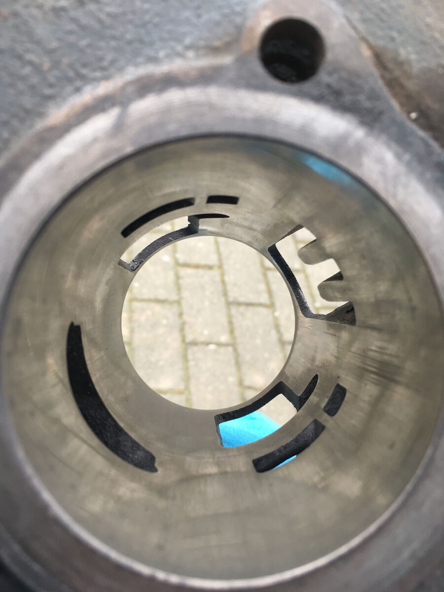

Ich denke ich versuche es mit einem neuen Kolben, der Zylinder sieht ja noch gut aus. Außer an einer Stelle kann man Riefen sehen und fühlen.

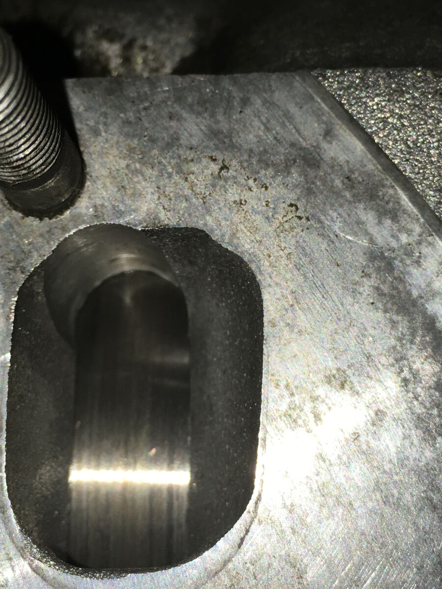

Das der Einlass vom Gehäuse vergrößert wurde hatte ich gar nicht gesehen. Vielen Dank für den Hinweis.
Dazu noch mal eine Frage, bringt das was an Leistung ???

Der Drehschieber sie glaube ich gut aus. Zylinder muss ich noch mal genau überprüfen.
Ist der Conversion Zylinder mit dem 139DR zu vergleichen ? Auf meiner Lusso habe ich einen 139 Zylinder und das ist ja schon ein Himmelweiter Unterschied zum Original Zylinder.
