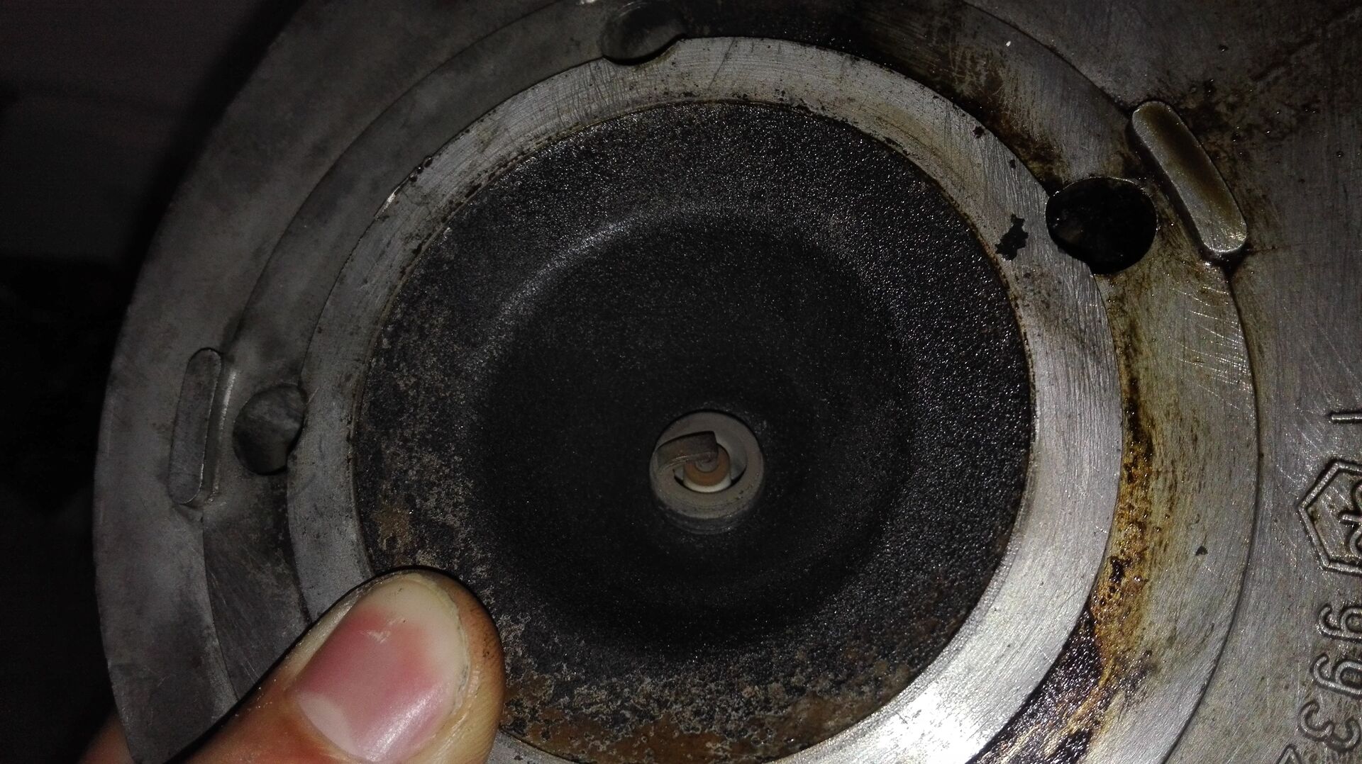

    Warum der Klemmer ist im Moment noch die große Frage. Ich hatte den Motor vor zwei Jahren nach Getriebeschaden das erste Mal offen, Lager tauschen lassen und Dichtungen erneuert und
    zuletzt vor zwei Wochen (gut 300 km Fahrt seitdem), weil das Zahnrad auf der Kurbelwelle, das für den Antrieb der Ölpumpe
    verantwortlich ist, gebrochen ist. Da sah der Zylinder und Koben noch super aus.
    Außerdem hab ich 'ne neue CDI verbaut, allerdings den ZZP noch nicht abgeblitzt (mögliche Ursache?)
    Die Ölpumpe funktioniert zumindest augenscheinlich noch.
    Vergaser ist im Moment folgendes drin:
    (Mit Vergasern hab ich mich bisher nur sehr wenig beschäftigt, daher verzeihe man mir Bezeichnungsfehler :rolleyes: )
    HD 92 BE4
    HLKD 140
    ND 52/140
    Ob das original ist, hab ich leider keine Ahnung. Habe den Bock von meinem Opa übernommen und der hat definitiv
    nichts daran geändert (und ist auch gut 20.000 km so gelaufen, aktuell hat sie 33.000 runter). Was davor war keine Ahnung.
    Komplett falsch bedüst oder kommt das hin? Was wäre denn eure Empfehlung für den Gusszylinder?
    Hier mal ein paar Bilder von Kerze, Kolben und Zylinder:
    Über jegliche Anregungen bin ich sehr dankbar
    //Edit: Achja, wenn der Motor sehr heiß war (viel Vollgas) hat er regelmäßig eine Art kratzen von sich gegeben, war aber sofort wieder weg, wenn ein bisschen weniger Gas gegeben wurde. War das evtl. schon der Vorbote vom Klemmer?
