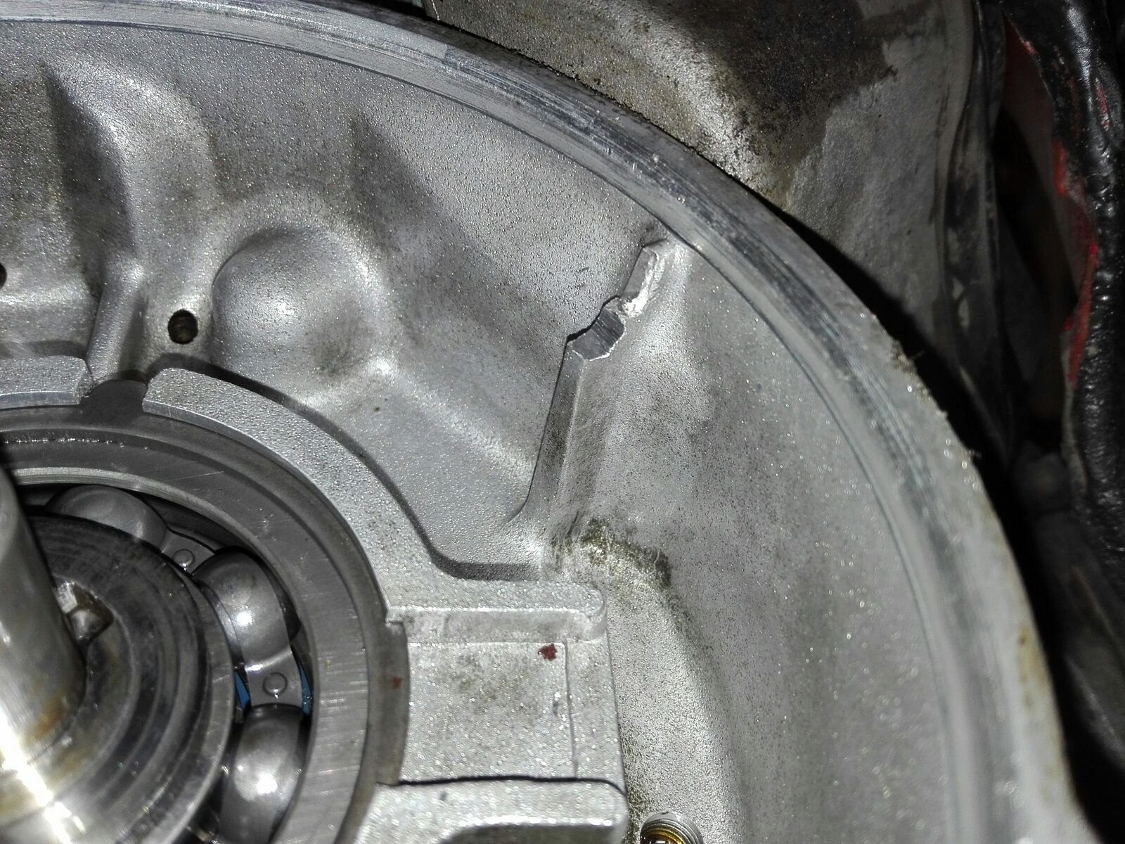

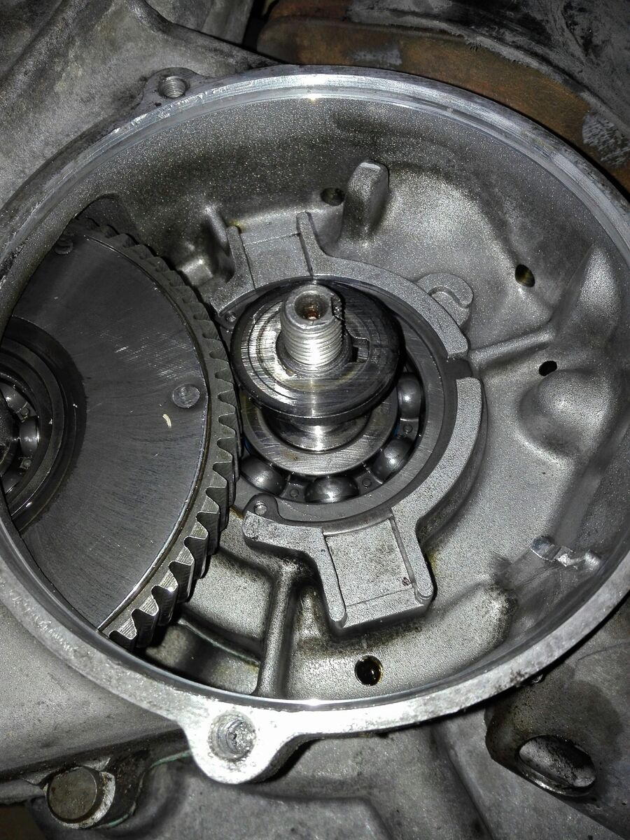

Hier mal ein Bild davon:
mir ist das mit der Anlaufscheibe unklar. Es ist nur eine sehr dicke Scheibe zwischen Kupplungsritzel und dem Gehüuse/Lager. Diese hat eine Aussparung wie die Nut in der Kupplung und dort geht auch der Keil rein. Ist das diese Anlaufscheibe?
So,
ich hatte die Nase im Motorgehäuse für die größere Kupplung zu wenig abgeschliffen. Beim ersten Auskuppeln hat dann der Kupplungskorb für ausreichend Platz gesorgt und seinen benötigten Freiraum ausgefräst. Schande auf mein Haubt...
Das erklärt, warum die Kupplung nun nur bei leichtem Druck Geräusche macht:
Der Korb wird bei ausgefahrenen Kupplungsfedern wohl leicht tänzeln, wenn der Trennpilz nur paar mm drückt und die ganze Sache zentriert sich bei weiterem Eindrücken.
Anfangs kommt der Korb wohl noch an die Reste der Alunase.
Werde abfräsen und dann wirds das gewesen sein. -
Ich habe doch eine komplette, neue Kupplung eingebaut, die von der 200er (Cosa?) incl. neuer Mutter. Also aus dem Paket genommen, etwas gespannt und in SEA30 ne Woche eingelegt.
Vorher waren keine Geräusche von der alten Kupplung zu hören. Motor hatte ich erst gemacht, da ist alles tacko.
Was an Scheiben auf der Welle war ist drauf geblieben.
Ich werde noch mal aufmachen und nachsehen. -
