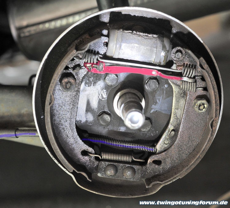

guck hier :
Rechts der Hebel könnte fest sitzen dann hilft auch nur selten das klopfen mit dem Hammer...Links auf dem Hebel sitzt die sog. Nachstellung wenn alles nicht hilft 1ne Radschraube raus und versuchen durch das Loch das Rädchen zu verstellen in richtung lose ... Achtung falls es geht muss die Bremse danach eine sog. GRUNDEINSTELLUNG BEKOMMEN !!!
Aber mach erstmal die Bremse frei damit du wieder rollen kannst...Vielleicht hilft das hier noch :
Und stimmt die Beläge sind nur geklebt, wenn die lose sein sollten ist es eh vorbei mit fahren ...Dann am besten vor Ort alles zerlegen und die Beläge wechseln , bist nicht im ADAC ?
