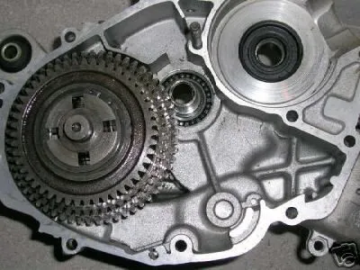

    Richtig die Schraube darf nicht zu lang sein sonst stüßt sie an das innenliegende Zahnrad vom ersten Gang !!!
    Guckst Du

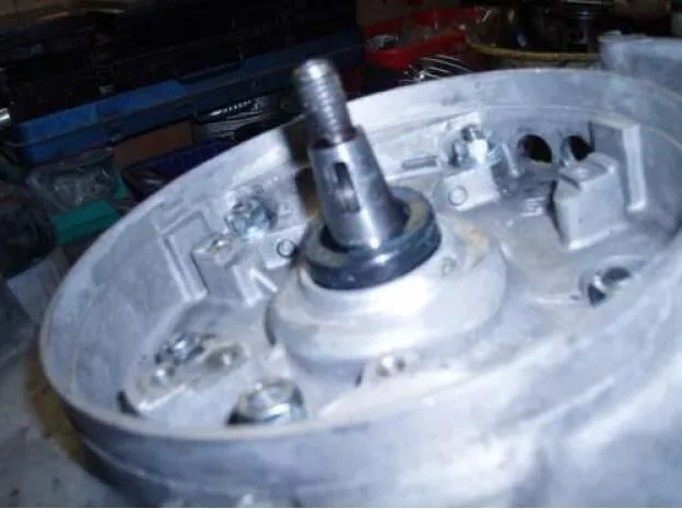

    Es gibt Simmeringe Sätze ! Würde immer alle ersetzen .
    Denke dieser hier ist undicht :
    Dieser wird von außen eingeschlagen
