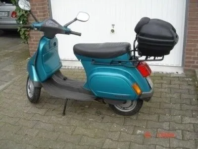

bau mal den tank aus und zieh die Schrauben vom benzinhahn nach die lösen sich schon mal (aber nicht zu stramm zu drehen sonst geht der Hahn zu schwer) dann läuft das Benzin am Schlauch entlang und landet am vergaser und troft dann am Rahmen unten raus
Oder ist der Benzinschlauch im arsc... -
Könnte sein das deine Zündkerze im Eimer ist oder , Vergaser sitzt zu aber hast ja schon gereinigt , guck mal den Ansaugstutzen nach ob der fest ist , oder dein Zündfunken ist nicht ausreichend (CDI) im Eimer , oder Stecker an der Traverse nass geworden (feuchtigkeit drin ) der Stecker sitzt hinten rechts an der Schwinge unter nem Blechdeckel . Kannst ihn auch mal auseinanderziehen und laufen lassen wenn sie dann läuft kommt der Fehler von der vorderen Elektrik.
So das teste erst mal durch und dann sehen wir weiter.. -
Als Privatman ist da nicht dranzukommen ! Du müßtest gewerbetreibender sein im KFZ - bereich !!
Ist sie getunt ? 75ccm ? dann nimm ne W3AP von Bosch ,sonst W4AP
Vielleicht ist der Ansaugstutzen lose und zieht so Falschluft ,so das kein Zündfähiges Gemisch entsteht !
Zieh mal den Stecker an der traverse ab (dort ist eine Metallkappe drüber) wenn sie dann läuft kommt der Fehler von der vorderen Elektrik
Oder wie hier schon gesagt sie hat zu wenig Kompression...Halt uns auf dem laufenden....
Wie alt sind die Kolbenringe ? vielleicht sind die verschlissen , weil du geschrieben hast sie fuhr kraftlos...
Naja Kerze kostet nicht die welt also neue rein und gut ist ... -

Wie alt ist die kleine und wieviel gelaufen ? aus erfahrung würd ich sagen Simmeringe sind hin , dazu muß der Motor gespalten werden , allerdings hat mein vorredner recht guck erst den vergaser und Ansaugstutzen nach ...jedoch möcht ich dir nicht jegliche Illusionen nehmen.

Also wenn sie Bj 91 ist sollte es ne PK XL 2 sein !? Hat sie ein runden Tacho oder oval ? So ist das schwer zu sagen ...Du willst ja schließlich den richtigen haben
