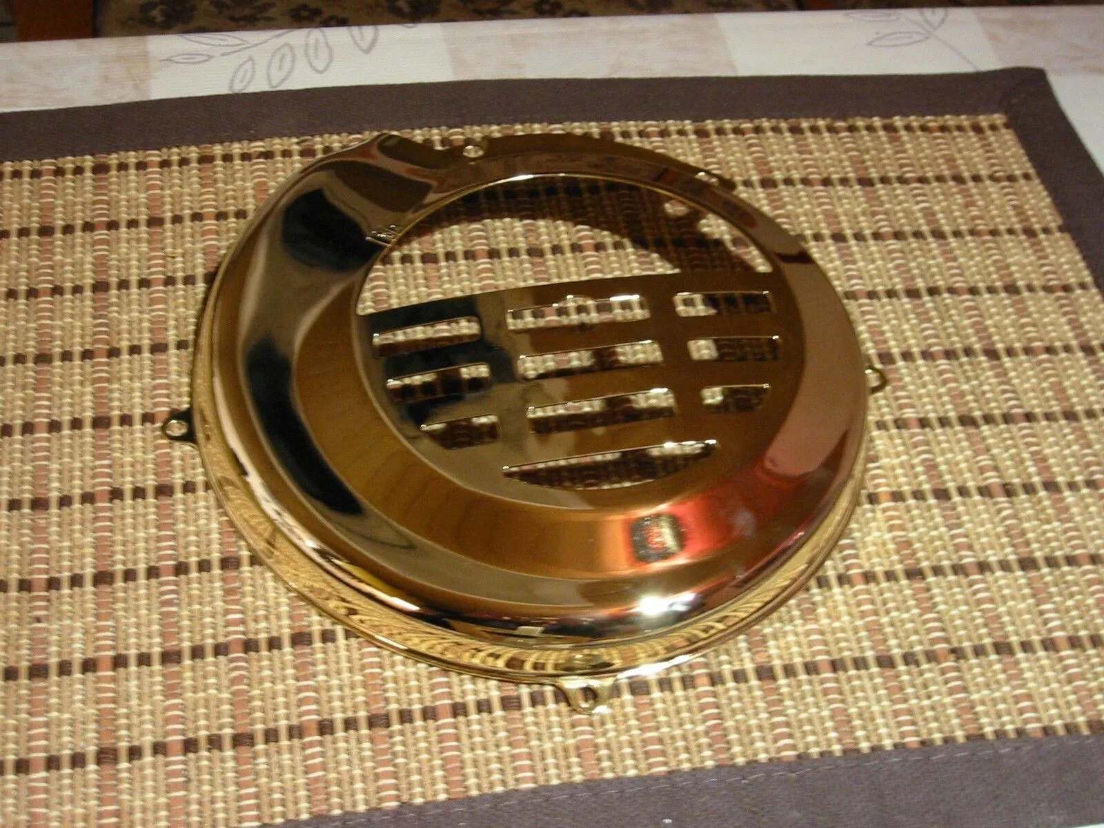

  • Lüfterradabdeckung Gold
    • October 27, 2008 at 21:49
    Ups Titel falsch formuliert ...jetzt korrigiert !!
    Denke Lüfterrad wird nicht zu vergolden gehen...
    übrigens zum Preis von 20 Euro zum vergolden bekomm ich noch nichteinmal eins in Chrom bei SIP , denn Versand kommt ja auch noch drauf....

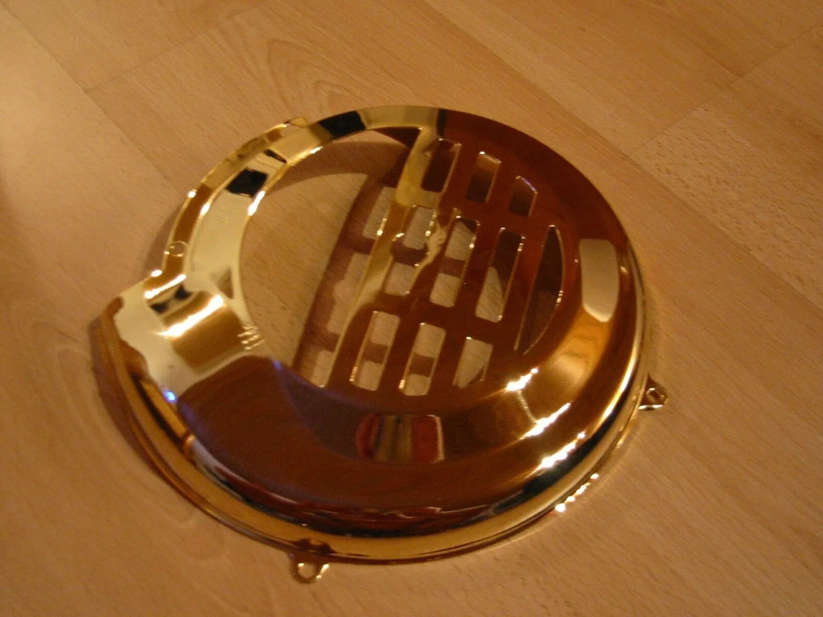

    • October 27, 2008 at 20:52
    So heut hab ich meine Lüfterradabdeckung wiederbekommen was haltet Ihr davon ? Chrom hat ja jeder ...

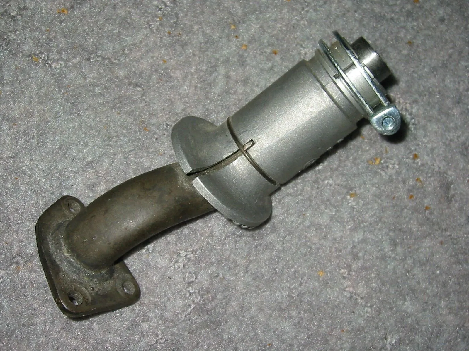

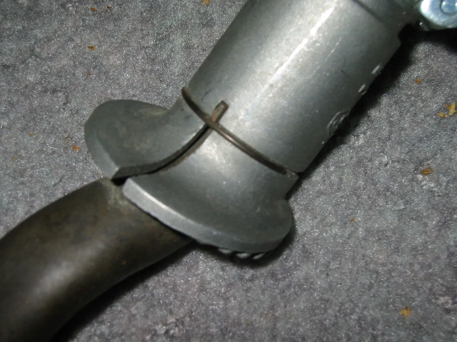

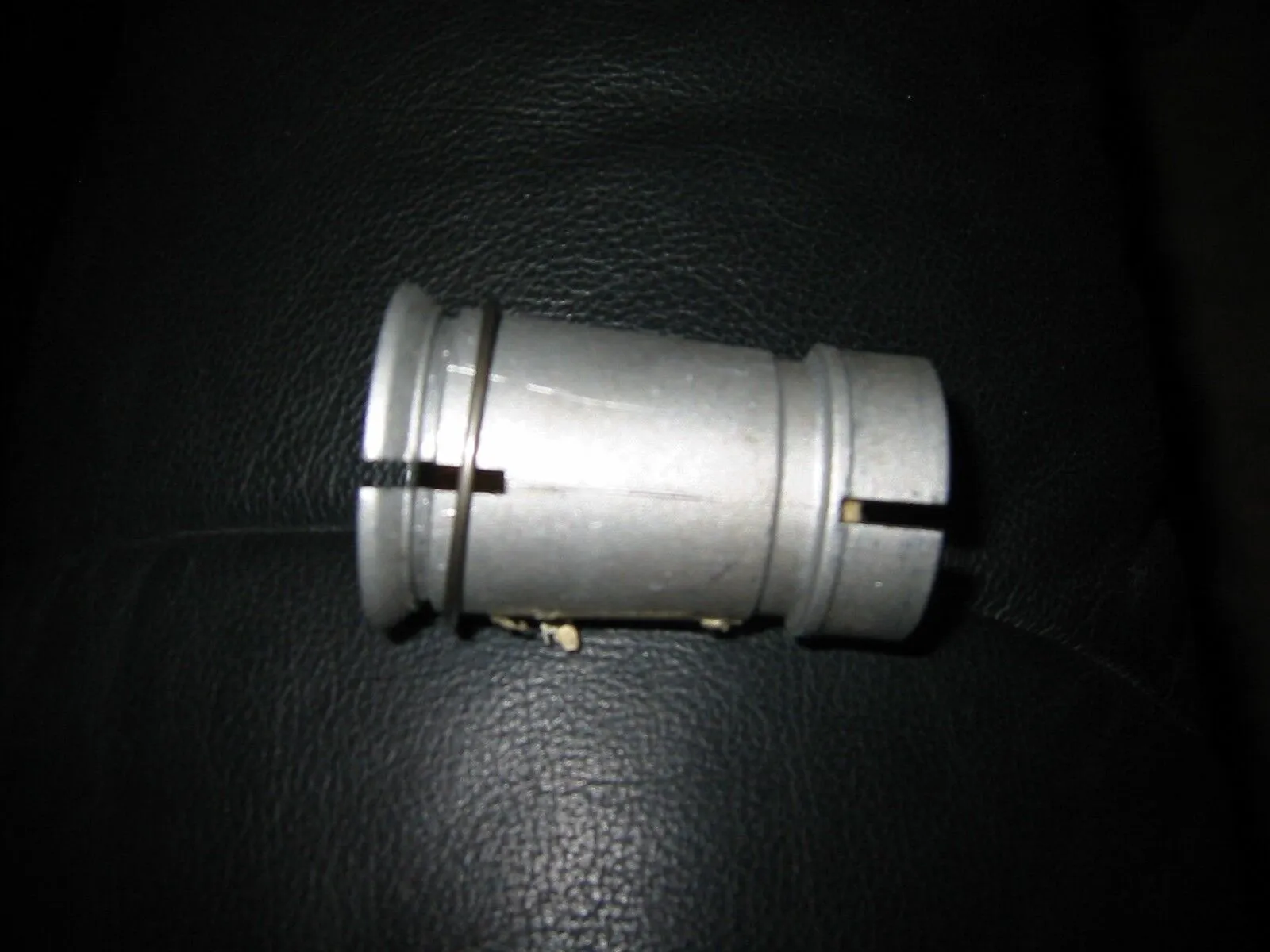

  • Vergaser geht nicht auf Ansaugstutzen
    • October 26, 2008 at 15:04
    Das Alurohr ist geschlitzt und der Ring den Du meinst muß über das Ansaugrohr geschoben werden . Der Ring sichert dann die Aluhülse auf dem Ansaugrohr so daß bei der demontage des Vergasers die Aluhülse sitzenbleibt.
    Kann auch so aussehen :
