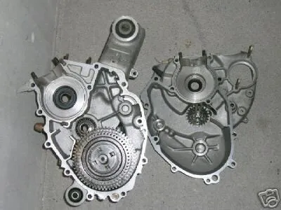

wurde der Motor denn auch gespalten um den Kupplungssimmering zu erneuern ?

Achso ja dann alles klar, denn oft sind die Simmeringe def. nach langer Standzeit

Oder wurd in der Werkstatt zu viel Oel eingefüllt und es läuft an der oberen entlüftung raus ? ALSO NOCHMAL ERST PRÜFEN WO ES HERKOMMT !!!! -
Erstmal prüfen wo es genau her kommt , für Kupplungshebel abdichten brauch der Motor nicht ausgebaut werden . Ist jedoch die Schaltgabel undicht so muß der Motor gespalten werden un den O-Ring zu erneuern.
