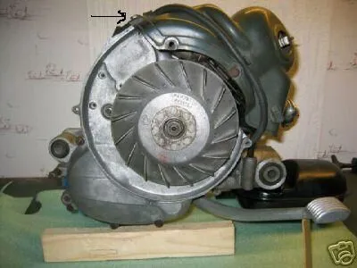

Und da ist der Fehler denn das Zündmodul ist in gummie gelagert und soll vibrationsarm befestigt sein leg das kabel an Motor masse und dann wird sie laufen

haste das Weiße Kabel wieder richtig befestigt am Motor ? das ist die die links sitzt unter der plastikabdeckung

mit der Zündung biste dir sicher welche du hast ? Mit Kontakte oder ohne ? wenn mit Kontakte mußte in dem Polrad nen Loch haben mit nen Plasitkdeckel ! -
