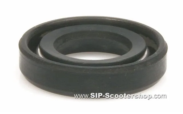

  • HP4 verliert Getriebeöl
    • August 13, 2008 at 20:20
    Ja kannste , Schaltzug aushängen , Schaltgabel runter und dann den Roller auf einer Decke zur Seite legen dazu sollte der Tank fast leer sein , danach kannste mit einem kleinen Schraubendreher den Simmering rauspopeln aber aufpassen keine riefen in das Alugehäuse kniepen sonst kriegst es nie Dicht
    gibts bei SIP-scootershop.com
    Art.-Nr.: 15235100
    Gewicht: 2g
    Einheit: Stück
    Simmerring Schaltarm PK / XL2 / FL

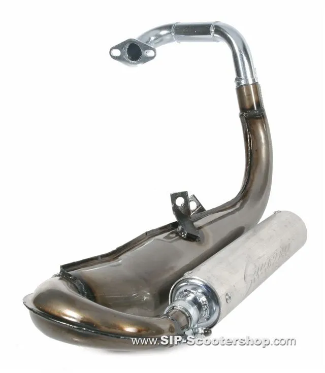

  • Sportauspuff Pk 50 xL
    • August 12, 2008 at 22:13
    leider nicht mehr , sorry versuch morgen mein Glück ! hat minimale Kratzer und ist kaum gelaufen da er mir zu laut war für meine 115ccm
    sieht so aus ist jedoch kein Original Bild !

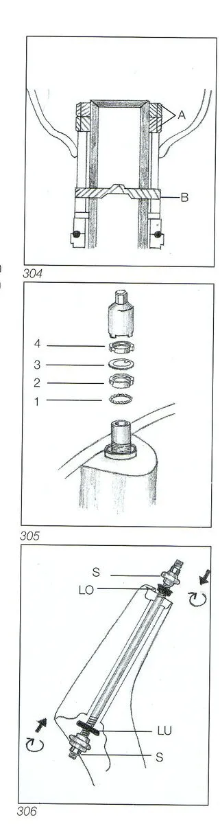

  • Wieviele Lager an der Lenkstange? (Topic korrigiert)
    • August 10, 2008 at 23:34
    ´Ja devinitiv zwei Lager :
