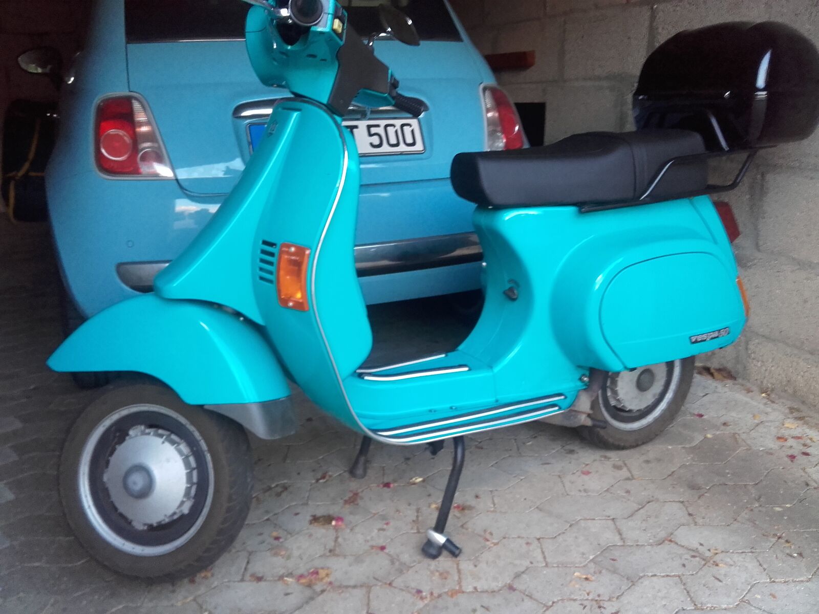

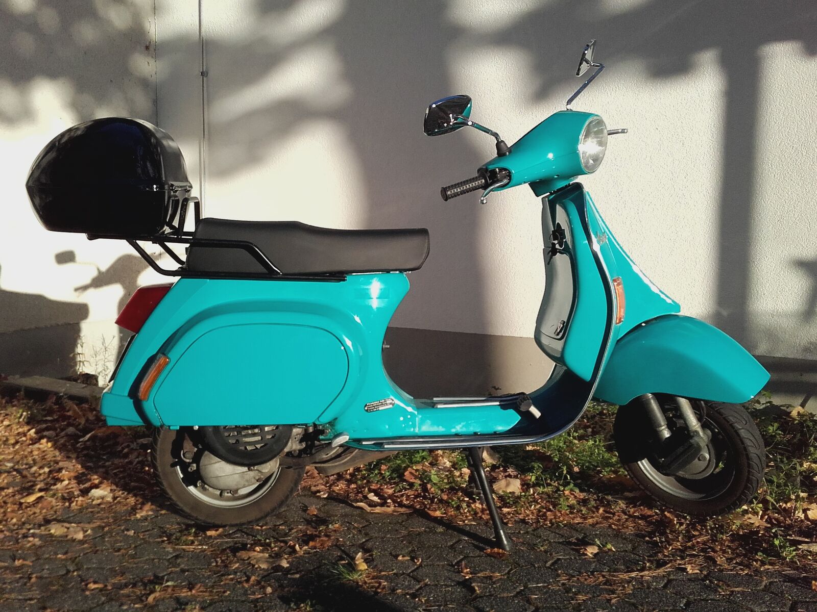

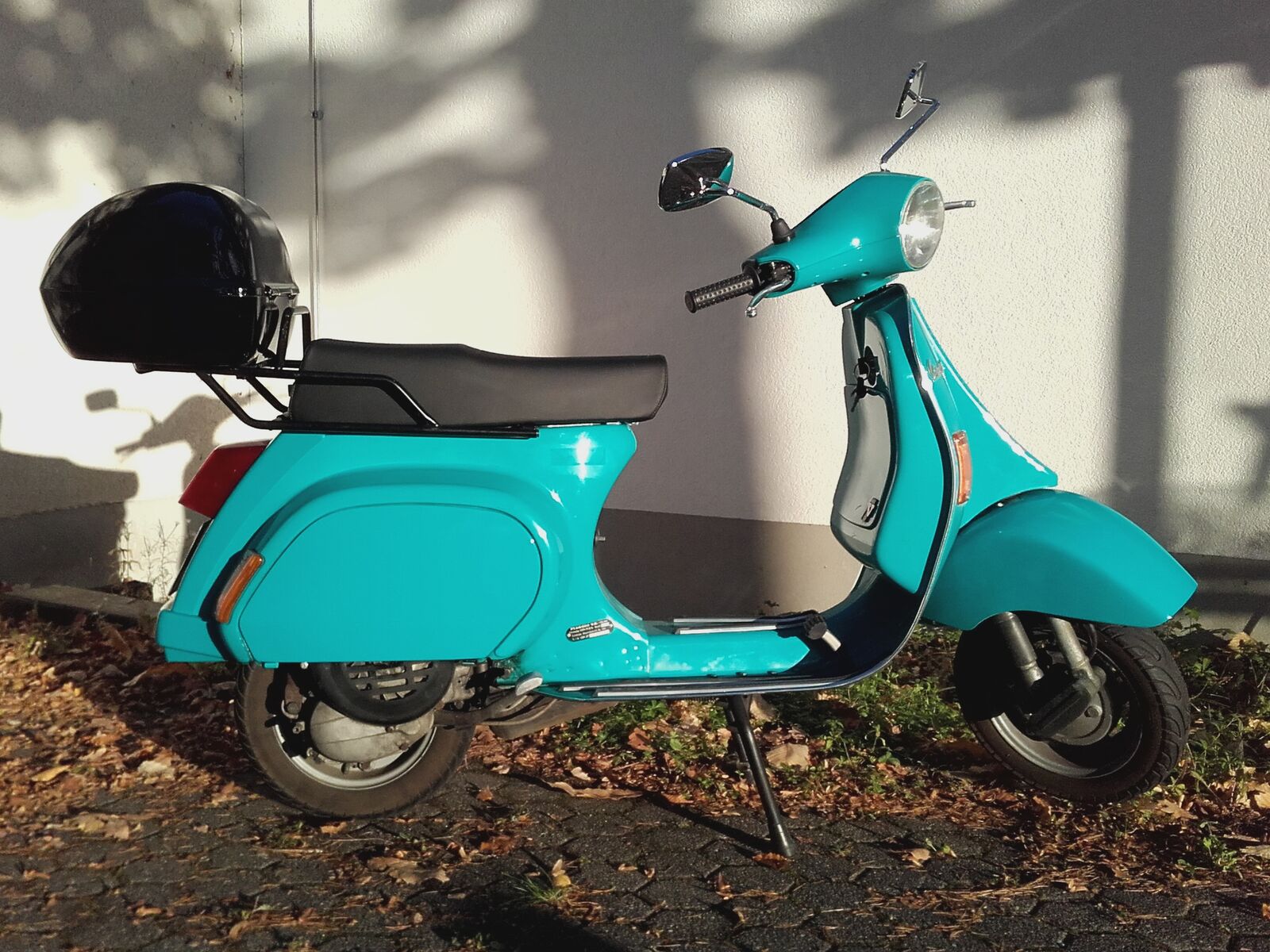

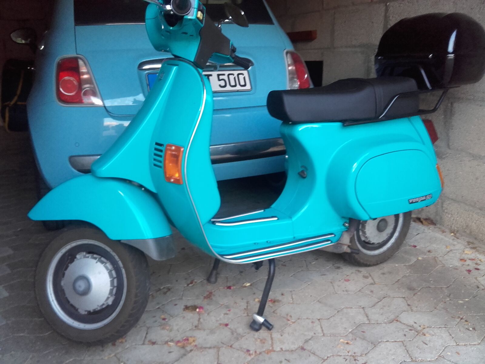

    Meine Freundin wollte schon immer eine blaue Vespa, aber nicht restaurieren und auch kein Vermögen ausgeben. So habe ich mich vor einiger Zeit etwas umgesehen und eine XL2 mit nur 7000km gefunden.
    Kaum zu Hause gings los mit Falschluft also Motor raus, neu gedichtet und mal sauber gemacht.
    Noch ordentlich eingestellt und sie lief perfekt.
    Die Golf-3-Optik bei der XL2 ist gewöhnungsbedürftig, aber wenn es sie nicht stört...
    Dann hat sie eine alte Primavera gesehen und ich habe angeboten ihre Vespa auch etwas zu verschönern.
    Es musste nicht Original oder sehr speziell sein, das wüsste sie eh nicht zu schätzen.
    Einfach etwas passender mit weniger Plastik und Chrom oder schwarz statt grau.
    Dazu wollte sie ein Topcase und einen zweiten Spiegel.
    Ein bisschen nachlackieren musste ich auch.
    Das Ergebnis:
    Jo, bin sehr froh dass sie lang genug ist, die Rahmenverlängerung sollte bleiben damit das Rücklicht nicht höher muss (Kabeldurchgang) und vor allem weil die XL2 vorne recht wuchtig ist, mit dem kurzen Heck kommt die optisch aus dem Gleichgewicht.

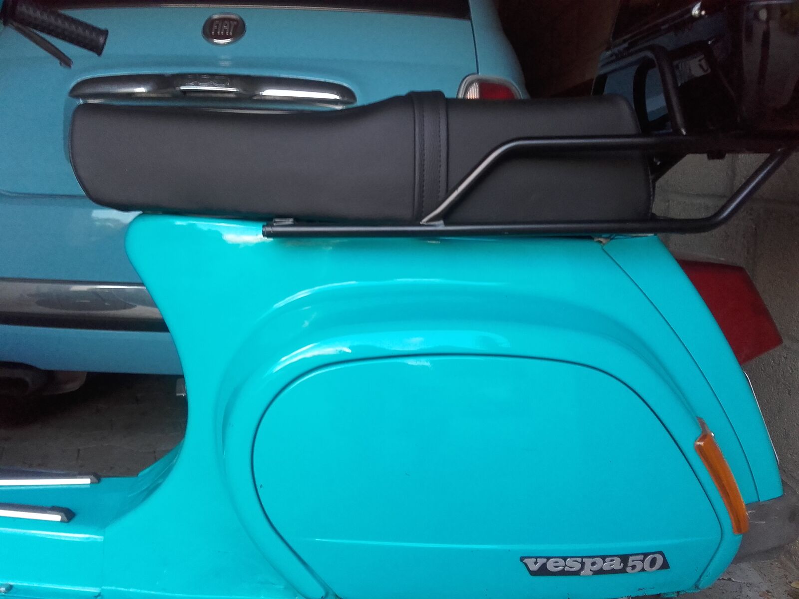

    So, die Bank ist drauf, nur das Schloß fehlt noch! Gut 2cm nach hinten versetzt, dann passte es optisch. Ich habe dann nicht die Bank abgeschrägt, die ist zu schmal als dass sie über die Rahmenverlängerung ginge, sondern die Öhrchen von der Verlängerung abgeschnitten. Ich muss sowiso noch einen Seitendeckel lackieren, da kann ich auch etwas mehr machen.
    Jetzt sieht es schon viel Vespaiger aus als mit dem Originalteil! Fotos gibts wenn alles fertig ist...

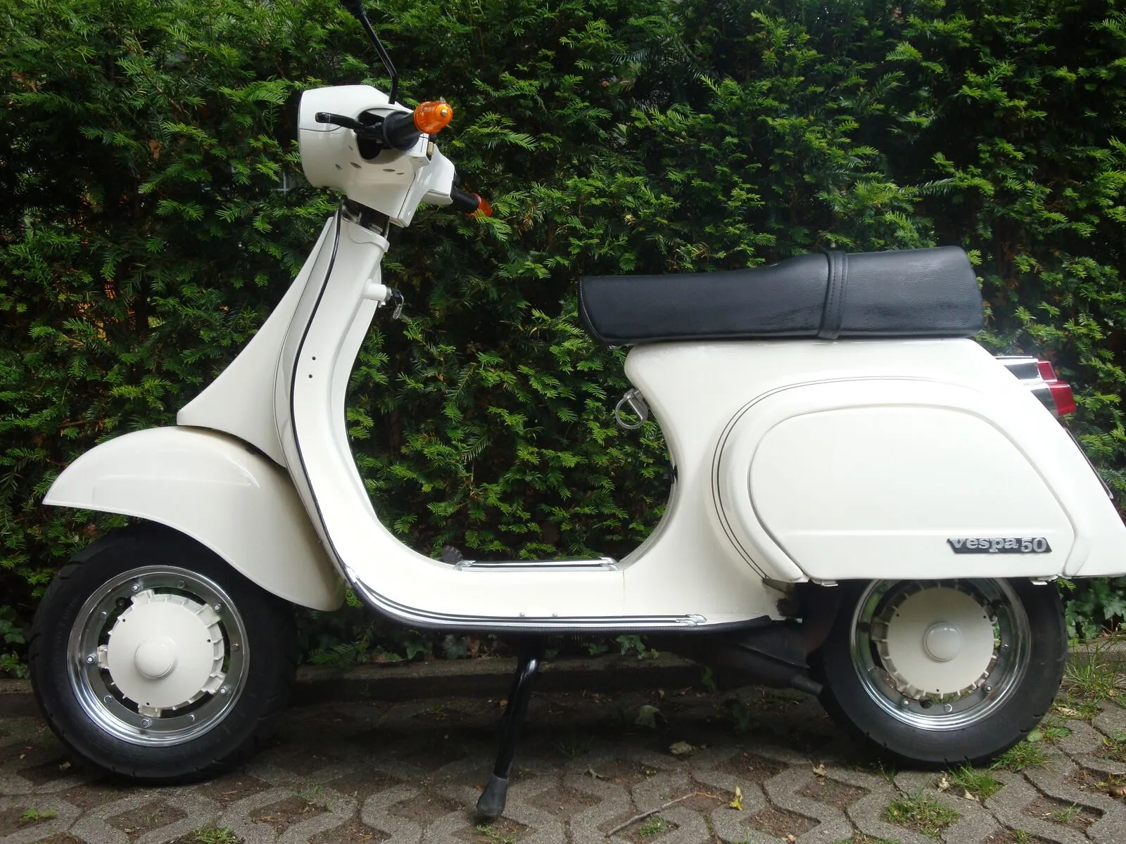

    Hallo allerseits,
    ich habe eine XL2 und würde gerne eine Sitzbank ohne Plastikrahmen verbauen. So wie hier:
    76615-gianluca-1-jpg
    Gestern habe ich jemanden getroffen mit einer Nachrüstsitzbank auf der XL2 hatte wo auch die Schräge zur Rahmenverlängerung passte, das war natürlich perfekt weil die, im Gegensatz zu der oben, bleiben soll! Vielleicht war da aber auch einfach die Bank an der Stelle abgeschnitten, das konnte man nicht sehen.
    Wenn es sowas nicht gibt würde ich auch eine andere nehmen die möglichst gut zu montieren ist und entweder die Rahmenverlängerung oder das Ende der Bank anpassen.
