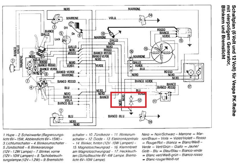

Ich denke, dass ich die 6Volt Version der PK 50 s habe. Kann ich nicht einfach anstatt der Diode nach dem Generator einen 6V Spannungsregler anschließen und das ganze so laufen lassen?

Genau. Habe den gelben und den blauen die aus dem Motor kommen drauf geschalten und wieder raus. Erdung angeschlossen und fertig.
Ging aber nicht. -

habe eine PK 50 s ohne Spannungsregler. Da mir ständig die Birnen kaputt gehen möchte ich statt der vorhandenen Diode einen Spannungsregler einbauen.
Kann mir einer erklären, wo ich den am besten dazwischen Klemme??
Vielen Dank schonmal
Umbau auf 12 Volt heißt ich ersetze die Diode durch einen Spannungsregler?
Den setze ich dann anstatt der Diode ein ?
Bin da noch nicht so ganz versiert. Den ganzen Tag am recherchieren und einlesen allerdings finde ich nichts zu der Umrüstung von Diode auf Spannungsregler...

Habe das gleiche Problem.
Wenn ich die Diode abklemme funktionieren die Blinker. Aber die Lichter brennen durch. Wenn ich sie anschließe funktioniert gar nichts. Da ich die Vespa restauriert erworben habe denke ich fast, dass da was falsch angeschlossen ist. (Diode sieht aus wie neu)
Kann mir jemand ein Bild zeigen oder so wie ich das richtig anschließen muss. Der Schaltplan ist da etwas ungenau.
auf der einen Seite muss ja das schwarze Kabel kommen und auf der anderen kommt das KAbel vom Relais...
Danke schonmal
