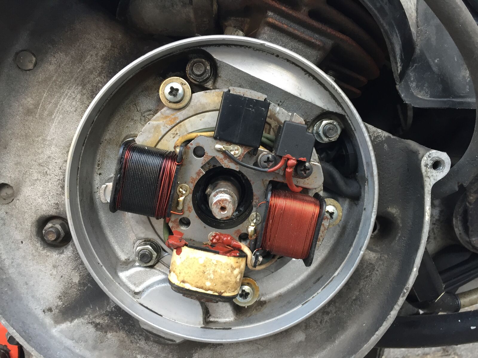

Bei meiner PK 50 S funktionieren zwar die Blinker, aber die Lichter (Front- Rück- und Bremslicht) sowie die Hupe funktionieren nicht.
Die Lichter klimmen nur ein wenig. Ich habe meine Lichtmaschine inspiziert und musste feststellen, dass wohl eine Spule durchgebrannt ist.
Ich versuche das Foto davon hochzuladen. Eine neue Lichtmaschine zu verbauen ist nun nicht das Problem, aber ohne den Grund für den Defekt zu kennen habe ich Angst um das neu verbaute Teil. Hat jemand eine Idee, woran es liegen könnte? -
