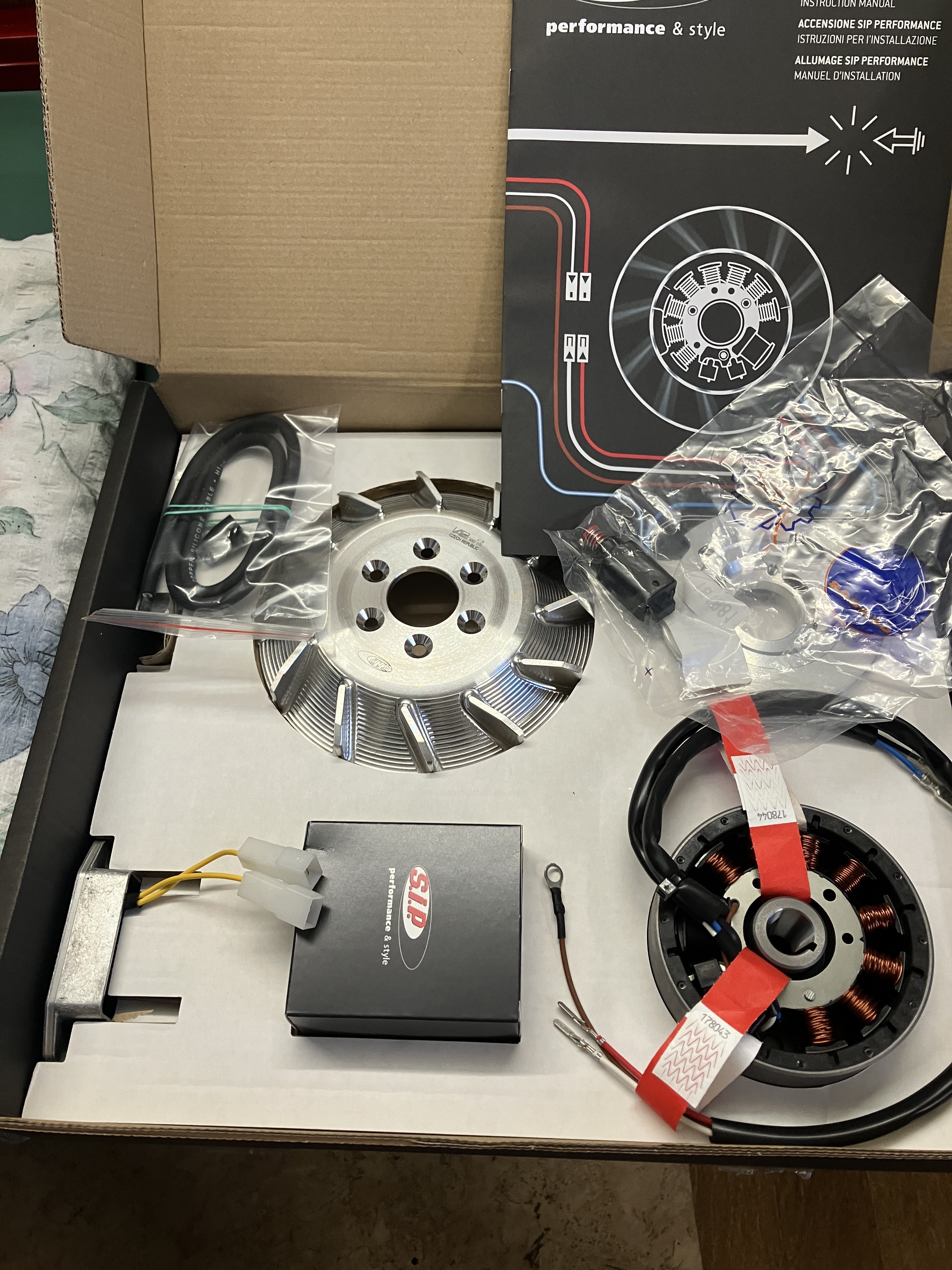

Bis die 50s Papiere hat, heute mal begonnen, bei der Special die Vape Zündung einzubauen;
Jetzt geht’s nur noch um einen passenden Platz für den Spannungsregler, hab kein Seitenfach;Dachte an einem Halter aus A2, den ich an der Bohrung des vorderen, unteren Gumminuppi für den Seitendeckel verschraube.
Wie haben die Profis das gelöst?
