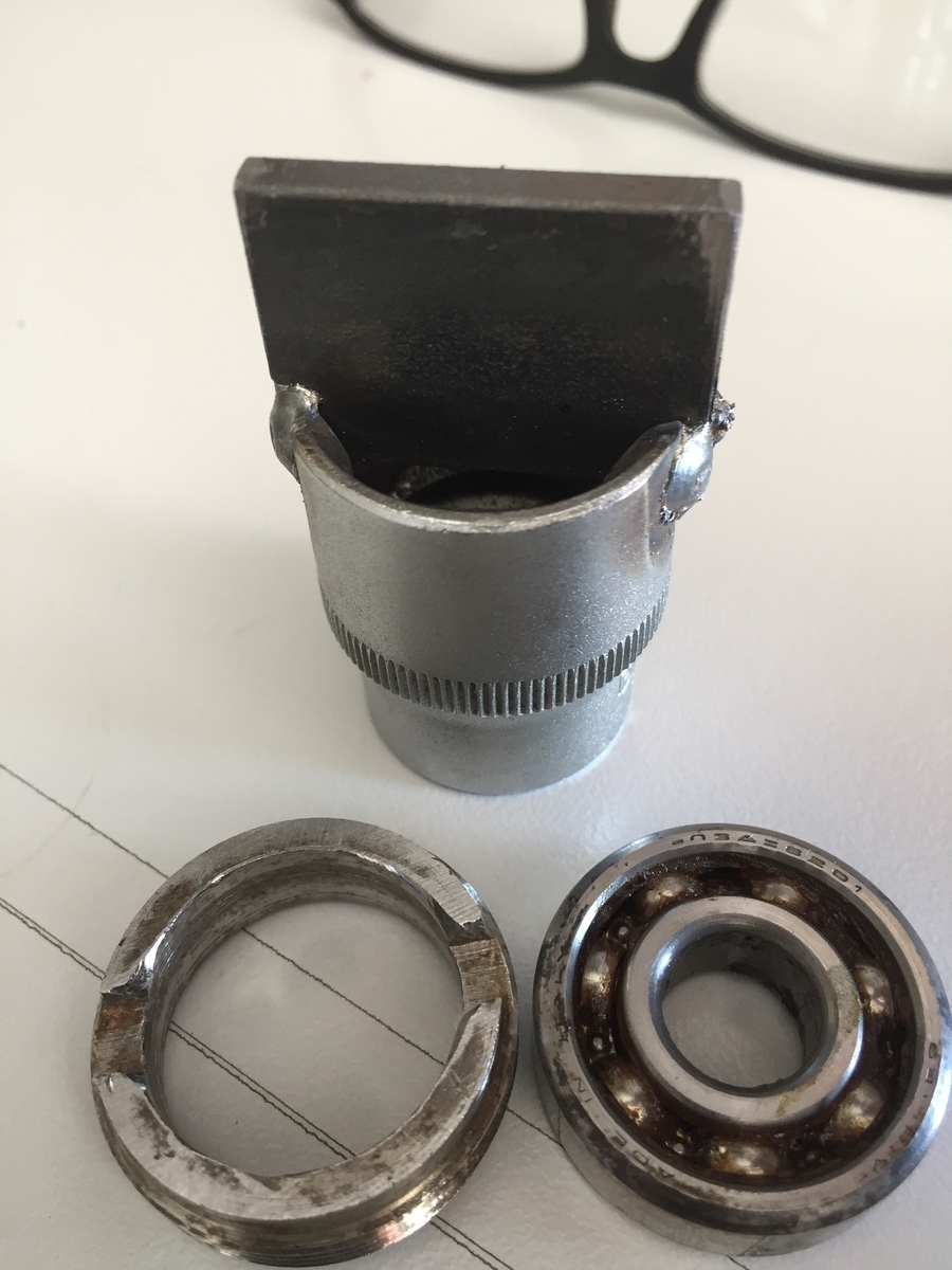

Hab den Sitz des KW-Lagers etwas ausgefräst, bis das Primärritzel Platz hatte, ein 125er
Umbau war 1964 noch nicht vorgesehen

Heute endlich mal Zeit, den Motor das 2. mal zu montieren; ging wieder schön leicht zusammen, Gänge lassen sich schalten und alles dreht schön frei😊, hoffe, dass das im Betrieb so bleibt!
Quetschkante 1.07mm, sollte passen, lediglich die Zylinderhaube wird noch eine Herausforderung
