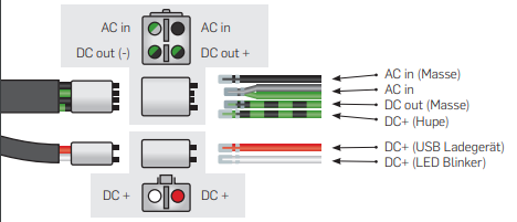

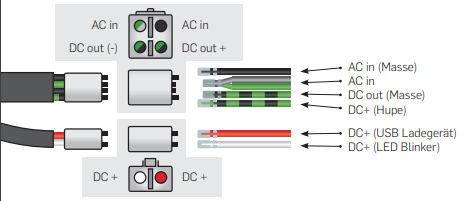

    Angeschlossen sollte der Gleichrichter wie gewünscht sein (siehe Bild). Wo ich mir nicht sicher bin ist "DC out (Masse)" und "DC+ (Hupe)". Beide Kabel sind grün/schwarz und ich habe nichts gefunden wie ich die unterscheiden kann. Hab sie dann mal nach bestem Gewissen angeschlossen.
    Jemand ne Idee was da faul ist? Als kleine Vorwarnung: das Elektrikergen ist jetzt nicht allzu ausgeprägt, sorry. Danke für eure Hilfe und vorab auch schon mal für die Geduld ;)

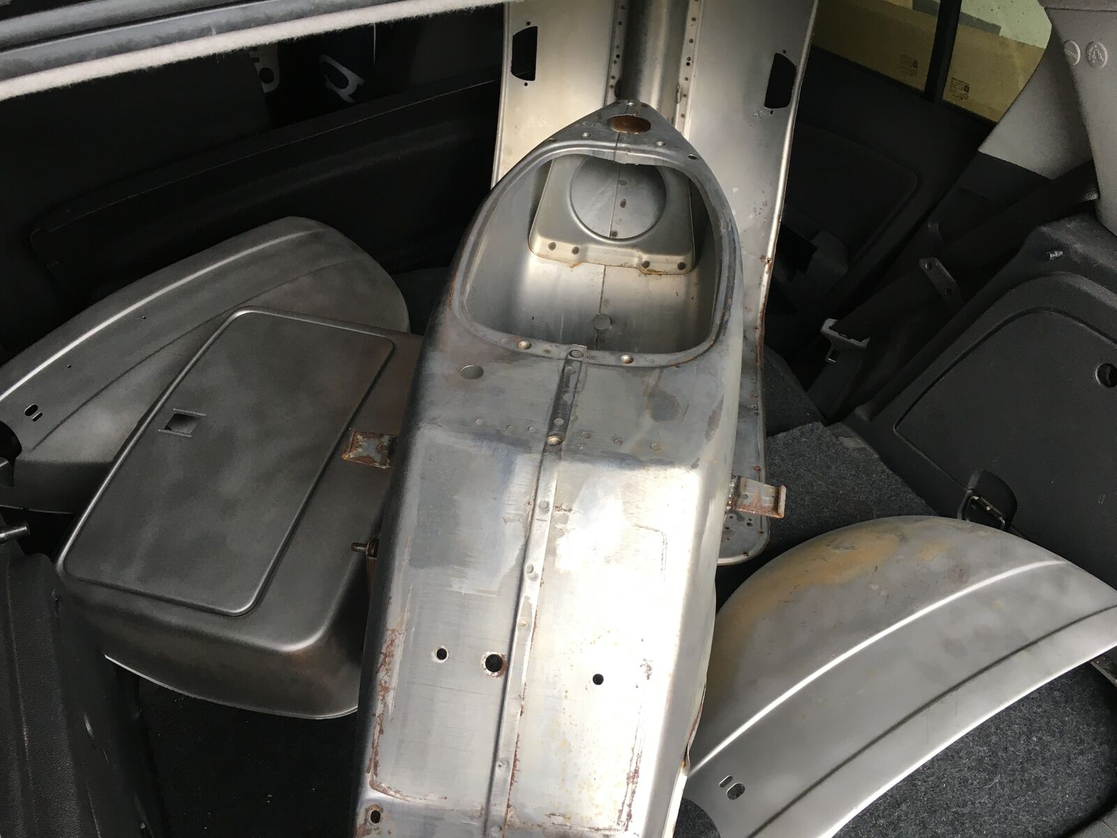

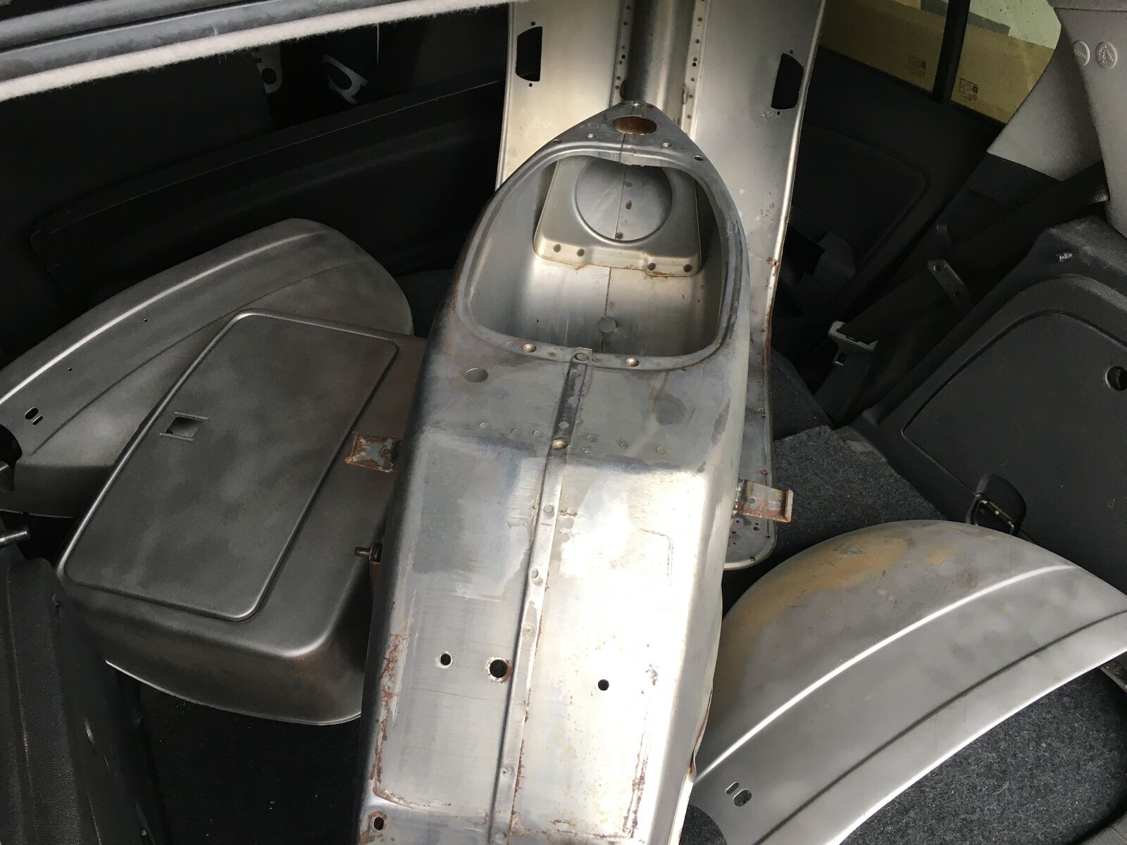

    Bin grad an nem ähnlichen Projekt und hab meine chemisch entlacken lassen. Strahlen mit Sand/Glas so ne Sache. Du solltest darauf achten, dass du den Druck regulieren kannst sonst läufst du Gefahr dass das Blech Dellen bekommt. Beim thermischen entlacken im Ofen ist es ähnlich, kommt auf die Substanz an. Dort kann sich das Blech verziehen.
    Wenn du sie aufbereiten lässt empfiehlt sich mit Zinn anstatt mit Spachtel zu arbeiten weil wegen Rumpelbude ;)
    Tip: Hohlraumversiegelung für die Karosse und die Gabel. Beim „S“ in der Gabel prüfen ob es „Spalten“ gibt. Diese ebenfalls mit Zinn versiegeln. Durch den Kapilareffekt zieht dir sonst Wasser dort rein. Kein Muss aber wenn du eh dran bist machen ;)

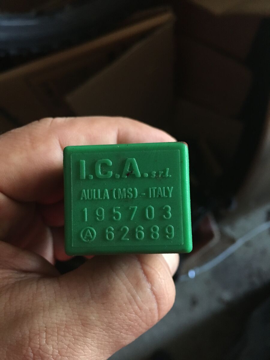

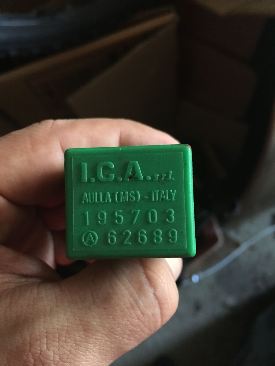

    Hab mal ein Bild des Relais angehängt. Messen geht grad nicht - siehe anderes Bild ;)
    Hab noch etwas gegoogelt. Relais neu muss sein weil wegen Widerstand LED zu klein vs. Birnchen.
    Es kann wohl auch ohne Gleichrichter gehen. Allerdings kann es aufgrund der Sperrichtung der LED sie irgendwann einfach kaputt geht. Das wollen wir ja nicht.
    Neues Relais habe ich schon, denke jetzt braucht es noch nen Gleichrichter. Hier wird es wohl der Koso werden.
    Macht das Sinn oder ist das Quatsch?
