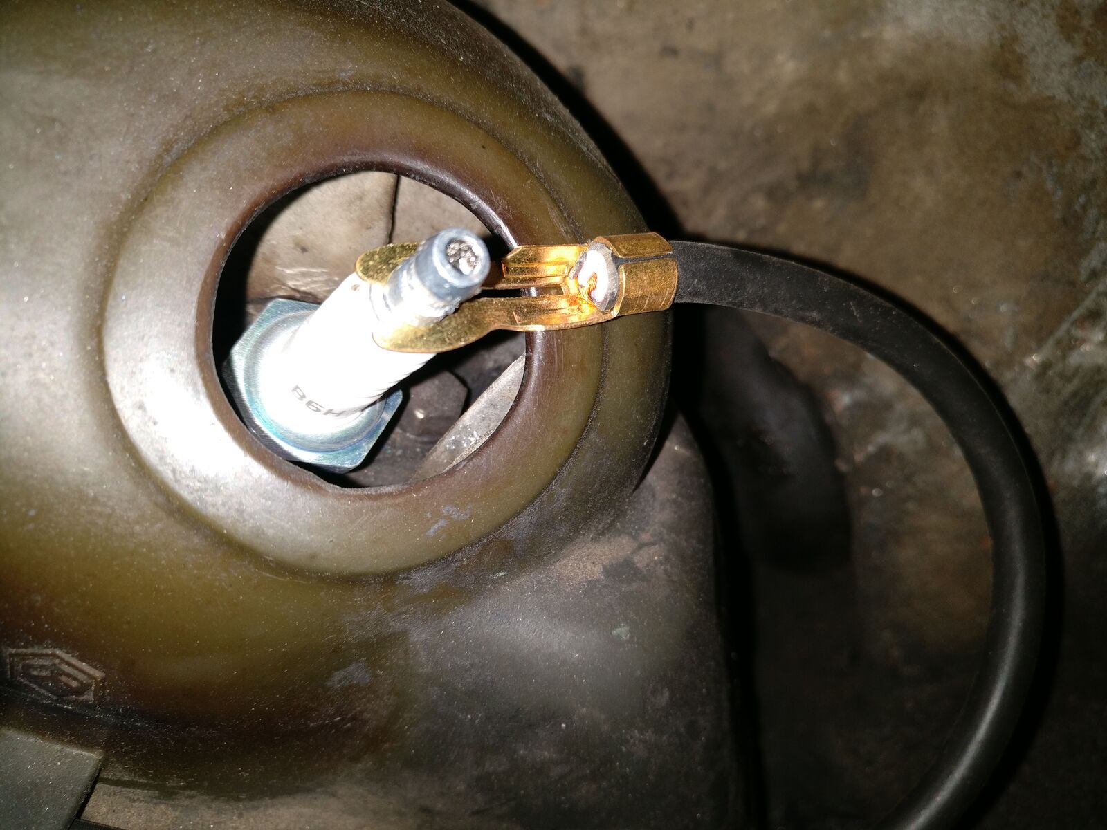

    Ich muss hier nochmal ran, sehr guet Erläuterung oben in Bezug auf Entstörung und Stecker (bei meiner PK50s Steht in den Papieren ENtstöhrstecker 5 kiloohm mit Funkschutzzeichen)
    Ich habe verstanden_
    - Entstört oder nicht kann man bei der Kerze ableiten Hat diese bereits eine Entsörung "R" in der Bezeichnung braucht es keinen Entsörten Stecker, sonst schon
    - Entstört ist der Stecker wenn er die gestzelichen 5 kiloohm Wiederstand hat
    - Vermutlich geht auch Kombi aus Kerze und Stecker, da wohl noch unter 15 kiloohm... ABer je mehr ohm desto schwacher ggf mein Zündfunke
    Meine neue CDI hat nur eine hässliche Klemme, und die ist unpraktisch weil es eine Zange zum anziehen und lösen braucht
    --> Also gehe ich davon aus mit der passenden Kerze kann ich einen "richtigen" und geschützten Stecker verbauen, der dann auch Plug&Play ist, also kein Werkzeug zum abziehen benötigt?
