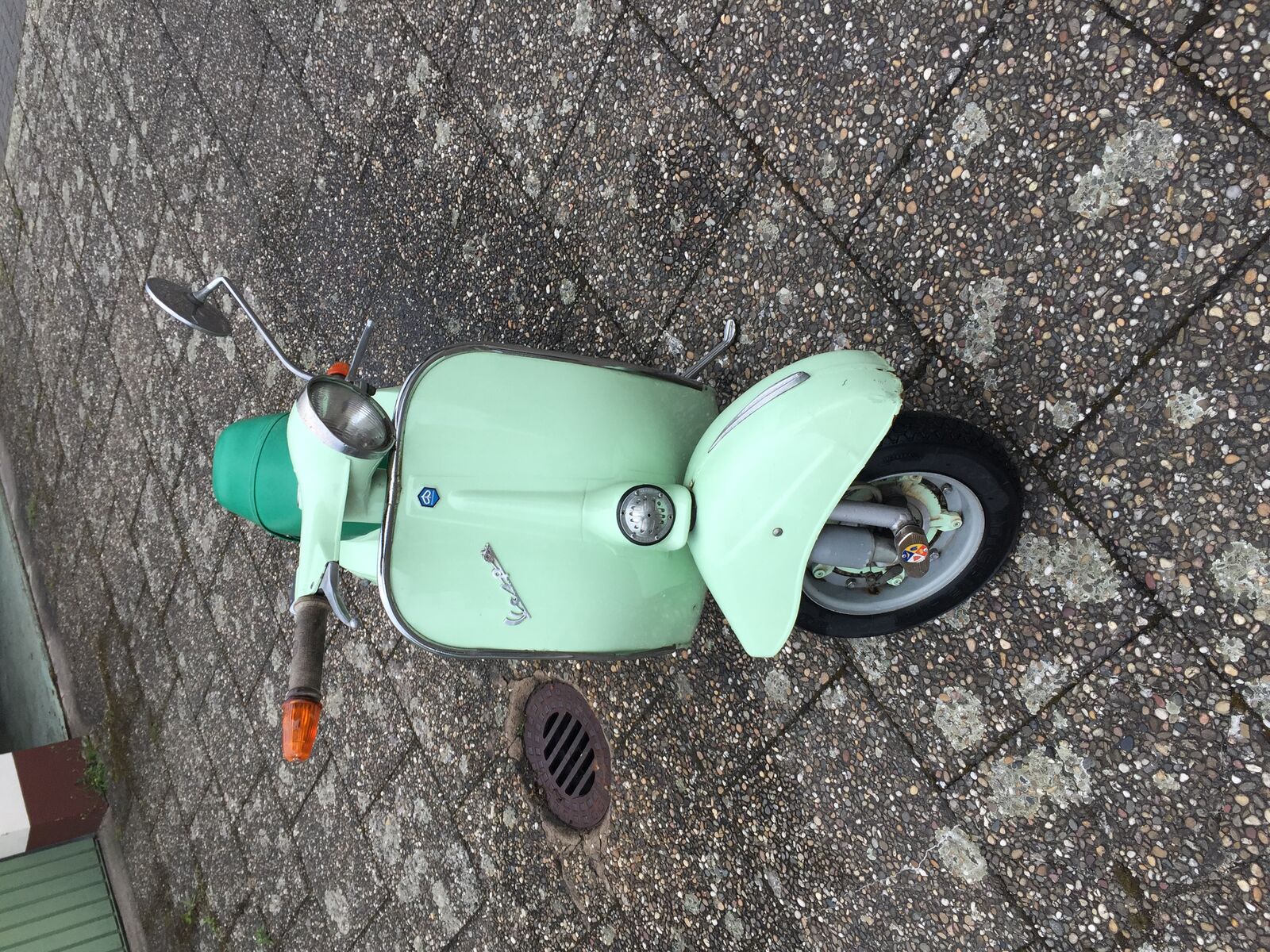

Der Typ ist definitiv V5SA1T. Das ist aus besagtem Schild ersichtlich.
Vorne sind m.E. keine Löcher für das Ersatzrad vorhanden. Hinten existieren Löcher für einen Gepäckträger. Diese würde ich entweder zumachen oder einen Gepäckträger installieren.

Das Dächlein über dem Rücklicht ist ein Restant des alten Gepäckträgers, der mit schwarzem Tape angeklebt würde. Ich tendiere dazu, keinen Gepäckträger und ersatzradaufnahme zu installieren und die Löcher zuzuschweißen. Findet Ihr das schick und sollte man das doch machen? Ein Reserverad ist nämlich vorhanden.
Welche Sitzbank gehört denn darauf? Ich habe mir eine alte Anleitung herunterladen können und da waren zwei Arten abgebildet, eine lange und eine kurze.
Ja, da ist in der Tat ein großes Schild installiert. Der Vorbesitzer hat das bei der Zulassung gemacht, um über die Autobahn fahren zu können.

zunächst möchte ich mich und mein Projekt kurz vorstellen, da ich neu in dieser Community bin.
Ich bin ein Schreibtischtäter, der bisher wenig technische Erfahrung gesammelt hat. Heute habe ich eine Vespa 50 S Bj1970 erworben, die schon Jahre nicht mehr bewegt wurde. Ich möchte sie zum einen gern wieder fahrbereit machen, anerkannt zum anderen natürlich auch so gut es geht den Originalzustand wiederherstellen. In diesem Zusammenhang würde ich mich sehr über Eure Hilfe freuen. Ich werde sicherlich noch die ein oder andere Frage haben.
- Sind derzeit installierte Griffblinker original, da ich überwiegend Bilder ohne solche Griffblinker gefunden habe?
- Ist vom Originalzustand her eine Reserveradvorrichtung oder ein Gepäckträger vorgesehen?
- Gehört ein Rückspiegel links an die Vespa?
- In welchen Farben wurden diese Modelle denn überhaupt ausgeliefert?
Zur llustration habe ich die ersten Bilder beigefügt.
Bitte entschuldigt, wenn vielleicht die ein oder andere Frage für die Erfahrenen unter Euch glasklar ist.
Vielen Dank für Eure Hilfe.
p.s. zusätzliche Kommentare sind herzlich willkommen.
