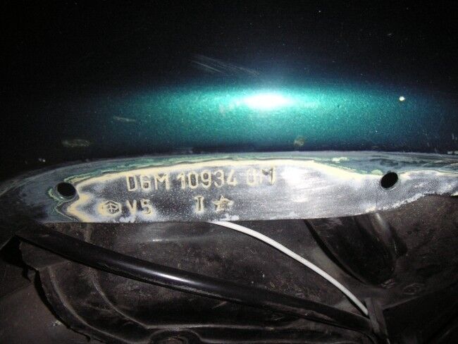

    so hier mal ein foto von der stelle

    Ok super!
    Danke für die schnelle Antwort.
    Ich habe gerade eben mit dem Verkäufer, der das muss ich hier mal betonen wirklich extrem kolant ist. Er lässt sich immer wieder in die Garage scheuchen um nummern zu suchen und mir Fotos zu machen. So lob ich mir das unter Vespa-fahrern!
    So nun wieder zum Problem:
    Er sagt es steht dort nur ein Piaggio Symbol dann kommt "V5-nichts-T Sternchen"
    Fühlen kann man wohl auch nichts aber nach geschweißt sieht es auch nicht aus.Bekomme noch ein Foto von ihm, werd es dann auch mal posten.
    Vielleicht weiß ja jemand bescheid oder hatte mal mit einem änhlichen Mysterium zu tun. Werd da nicht mehr schlau draus.
    Vielen Dank
    Reingehaun
  • Identifikation durch Rahmennummer - keine Fahrgestellnummer vorhanden
    • hour
    • April 9, 2009 at 14:52
    Moin Moin!
    Ich bin dabei mir eine Vespa zu kaufen - was sie nun genau ist kann ich nicht sagen, denn in den Papieren steht 50n laut der Nummer in der Betriebserlaubnis ist es aber eine Special. Die Plakete mit der deutschen Fahrgestellnummer ist leider nicht mehr vorhanden.
    Meine Frage:
    Wie kann ich diese Vespa indentifizieren und wie bekomme ich über die Rahmennummer eine Fahrgestellnummer am besten plus Plakete?
    Hab mal was von einer FIN gehört welche ich anfordern kann bei Piaggio. Die Rahmennummer lautet DGM 10934 04 - kann leider trotz durchforsten sämtlicher foren und beiträge nichts finden. Wär super wenn ihr helfen könntet!
    DANKEEE!
