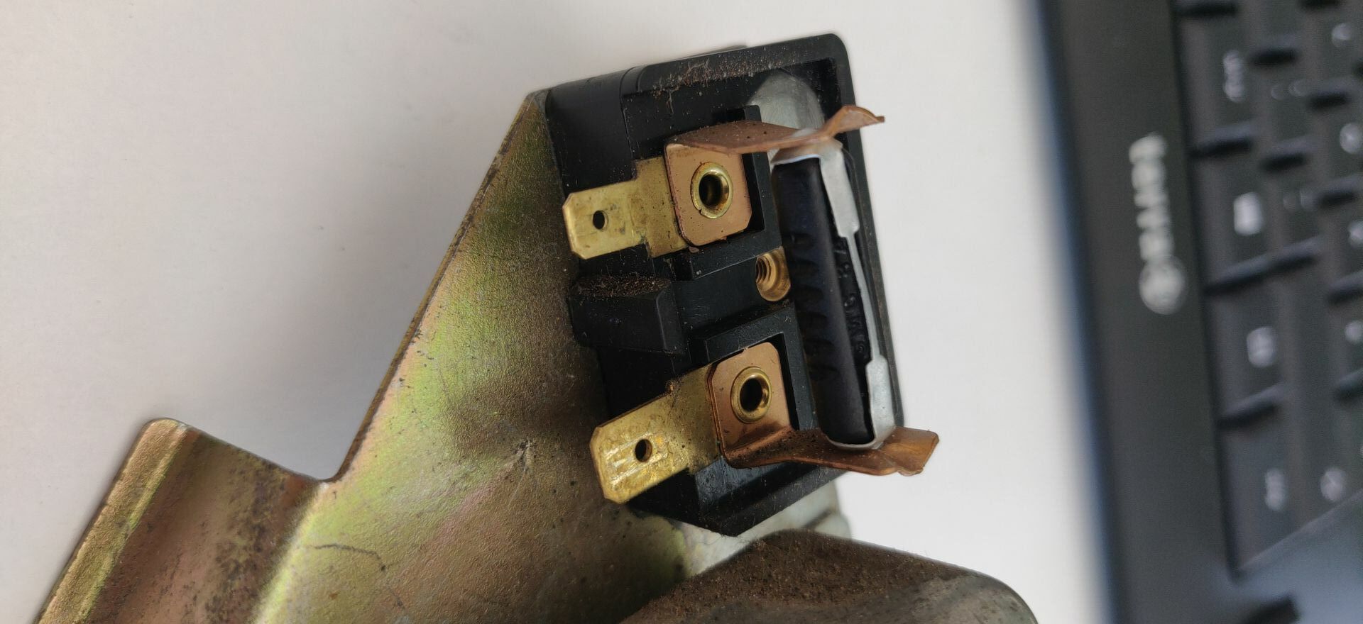

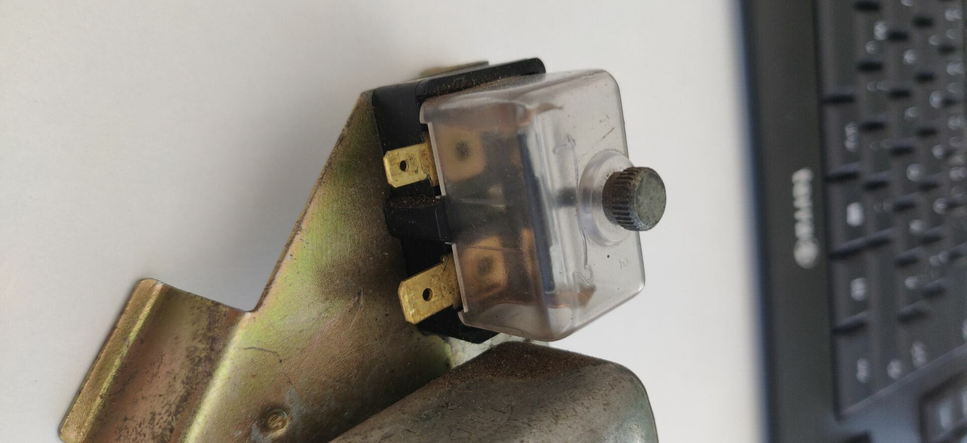

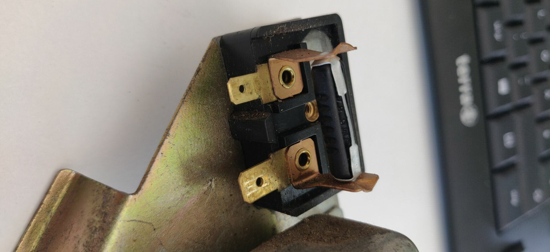

    Werden die dicken Kabel verbunden, dann startet der Motor ganz normal. Das Relais klickt nicht beim Ziehen vom Kupplungshebel und gleichzeitigem Drücken vom Starterknopf weil bei den beiden kleinen Pins meiner Ansicht nach kein Strom ankommt. Das liegt aber weder am Starterknopf noch an dem Schalter im Kupplungshebel. Batterie ist neu und hat über 13 volt.
    Ich glaube dass die Sicherung ganz ist. Man kann doch beim Messgerät den Durchlauf messen. Es macht dann diesen Piepston. Ich habe daraus geschlossen, dass die Sicherung intakt ist.
