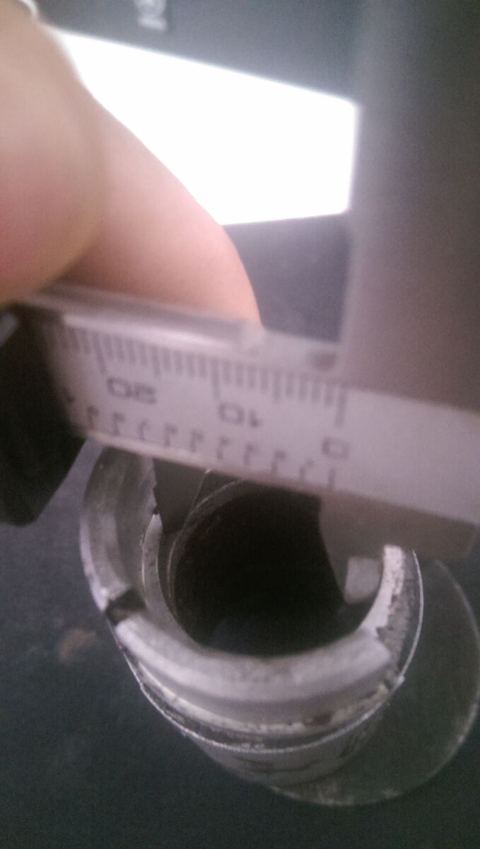

    habe jetzt mittlerweile einen anderen Messschieber auftreiben können.
    Anbei die "neuen" Werte: Bild1: 25,7mm, Bild2: 29,95mm Bild3: 13,6mm.
    Eigentlich geht es hauptsächlich darum, ob jemand einen ASS mit der Aufschrift "1B" hat und von der Form her so aussieht wie die oben geposteten Bilder.
    Da ist eigentlich kein Messen notwendig.
    Hoffe, da kann mir jemand weiterhelfen.
    Vielen Dank schonmal!
    MfG,
    akdmks

    Anbei ein paar Bilder meiner beschädigten Asshülse. Auf der Asshülse ist "1B" aufgeprägt, sowie folgende Nummer:991896
    Maße Hülse auf der Seite, in der der Vergaser in die Asshülse führt: Innendurchmesser (durch den der Ansaugstutzen durchgesteckt wird, Bild 1):25mm
    Innendurchmesser ab Steg (wo der Filzring rein passt,Bild 2):30mm
    Höhe bzw länge (in die der Vergaser bis zum Steg rein passt und bei dee SHB Hülse ein paar millimeter fehlen mit Filzring, Bild 3):13mm
    Alles ca. Angaben, da mein el. Messschieber defekt ist.
