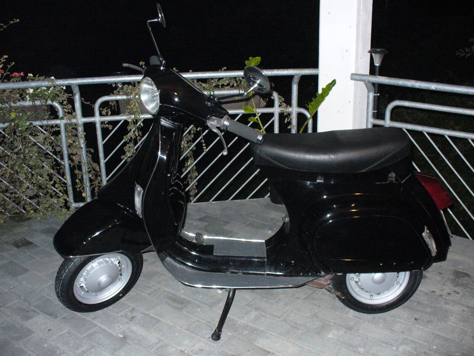

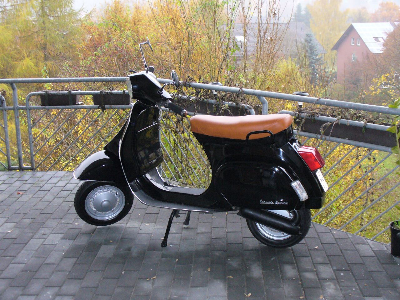

    Dr 75 ccm und original Piaggio Banane hab ich heut montiert.
    Die Soziushaltegriffe sind auch dazu gekommen..........

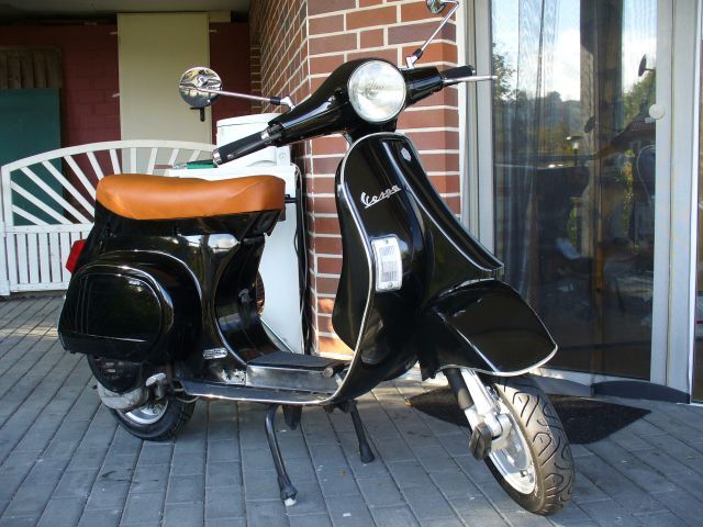

    Hier ein älteres Bild von oben.
    Das mit den Trittblechen war sone Sache........
    Nach Versuchen mit Riffelblech und Trittleisten hab ich mich für Griptape aud dem Skateboardladen entschieden.
    Sicher nicht Jedermanns Sache aber in der Gesamtoptik des Mopeds meine erste Wahl.
    Es unterstreicht so schön den zierlichen Smallframeeindruck.

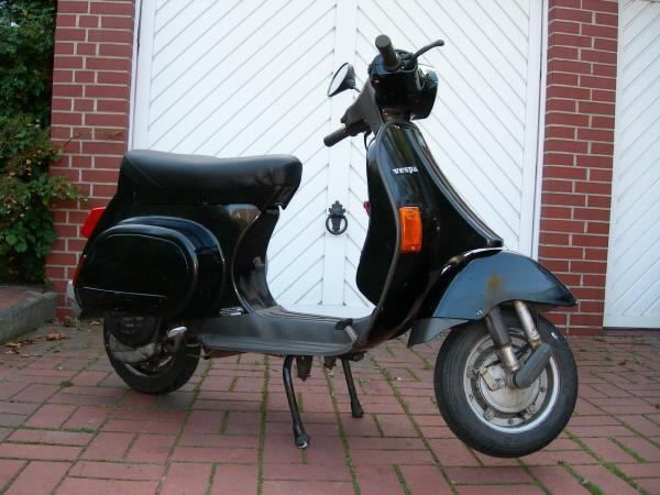

    Hatte mir im März ne ranzige XL2 aus dem Internet gekauft...........
    Hab da immer Samstags dran rumgebastelt und zeig euch nun mal den Zwischenstand.
    Priorität ist und war den original XL2 Look nicht zu ändern sondern nur meinem Geschmack anzupassen........
    Anbei Vorher und Momentan:
    Gruß, Förster
