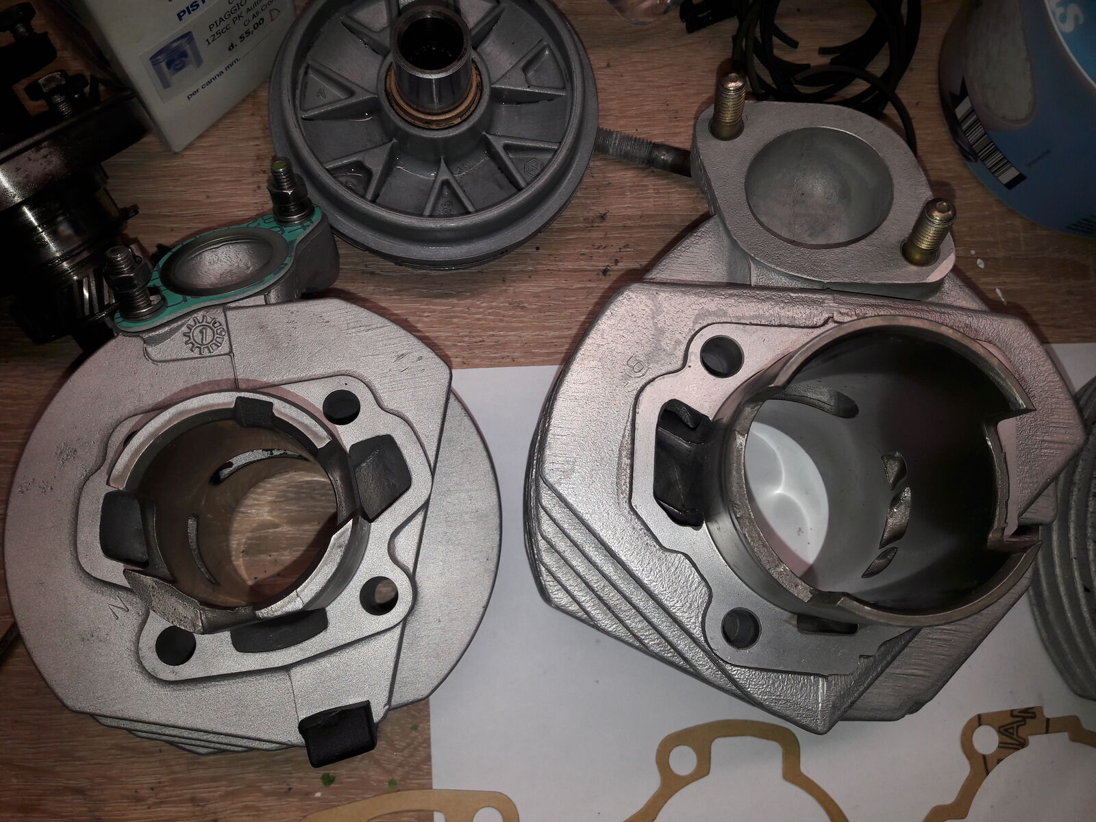

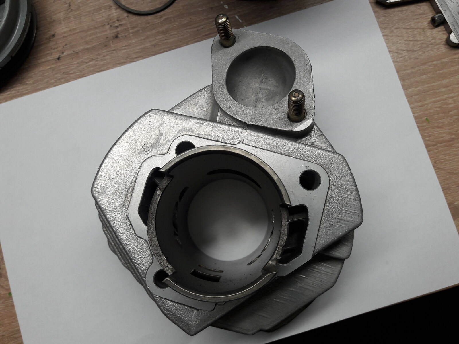

Läuft mit dem 25ger?

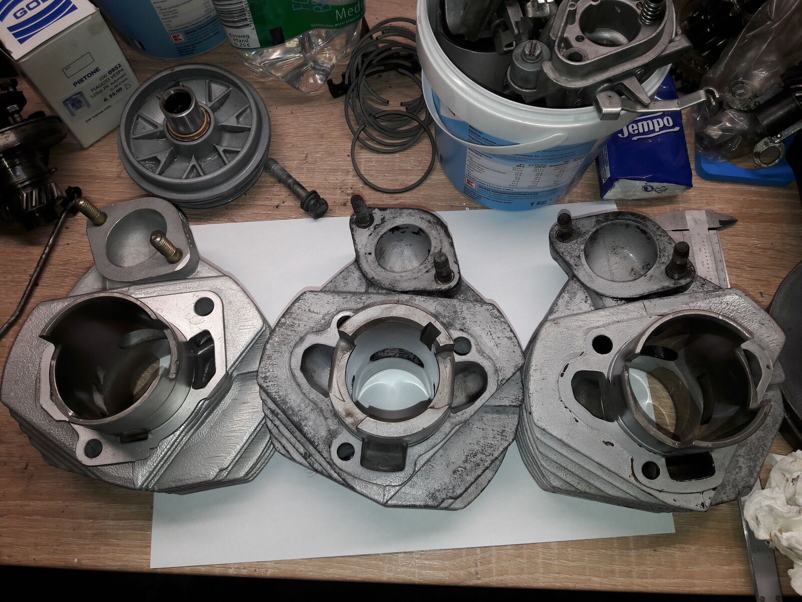

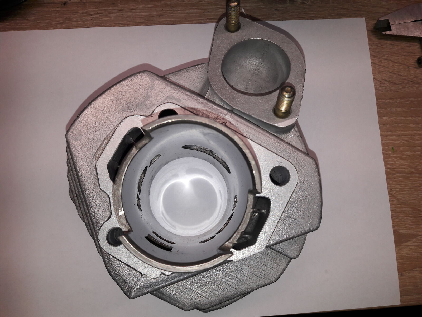

Bei den SF ist Stecktuning bis 85ccm ok.
Alles andere ohne Anpassung am Motorblock nur Pillepalle ohne nennenswerten Leistungszuwachs.
Mit original Einlass kann man noch 19ner benutzen.
24ger ohne anpassen eigentlich Sinnlos.
Man kann wie schon angemerkt den 16ner benutzen. Nur nix für Dauervollgas. Für Stadt mit viel Zwischengas ok.
Auch geht obenrum nicht wirklich was.
Ein größerer Vergaser muss nicht unbedingt heißen das auch der Verbrauch deutlich steigt bei gleicher Fahrweise.
Ausser deutlich größerer Vergaser für maximalste Ergebnisse.

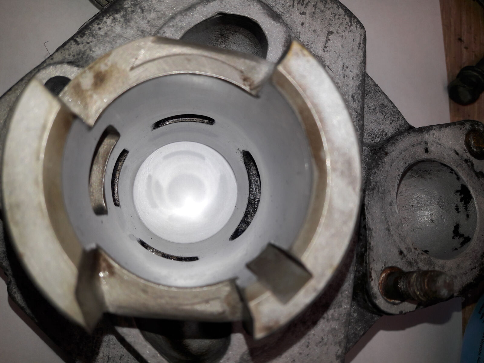

Zu hoher Verbrauch kommt auch oft vom ausgelutschten oder defekten Drehschieber. Vergaser muss viel zu fett eingestellt werden das er läuft und nebenbei rotzt der Vergaser dir den Rahmen voll weil die Vorverdichtung zum Drehschieber rausdrückt.

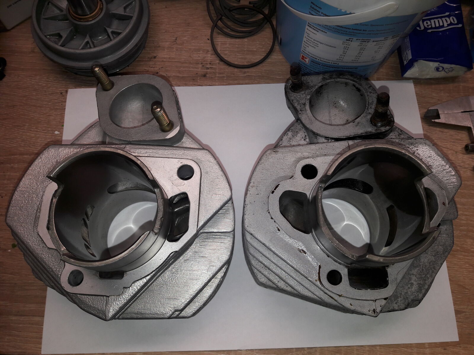

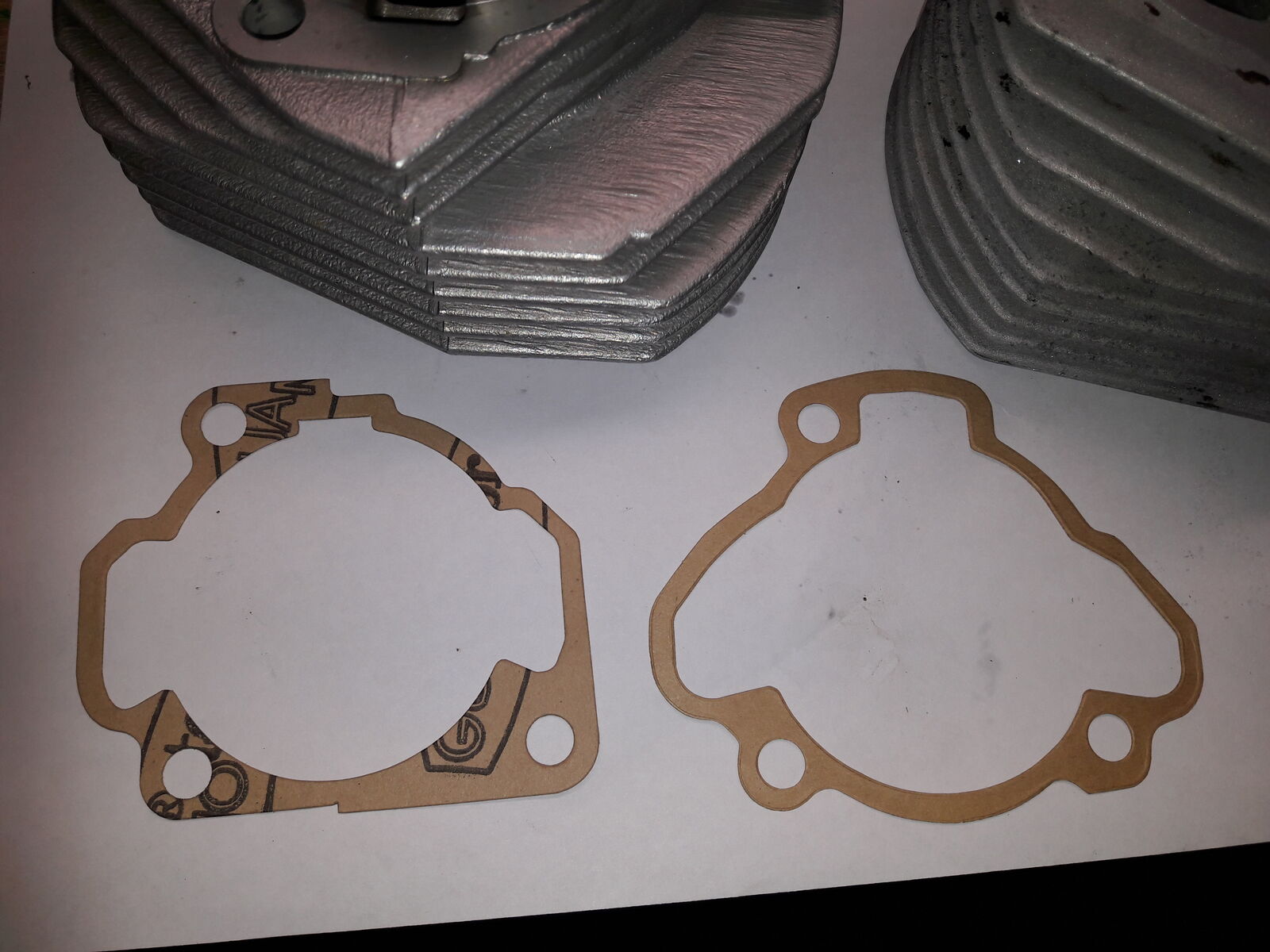

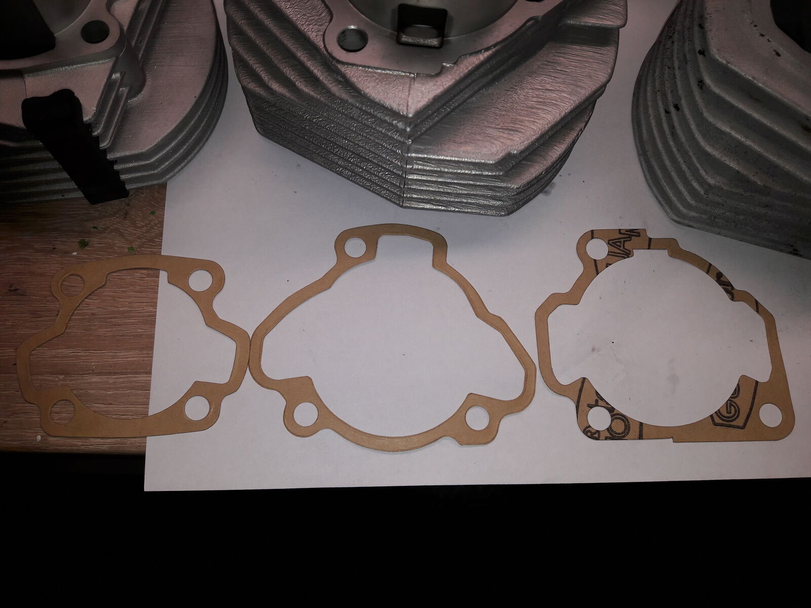

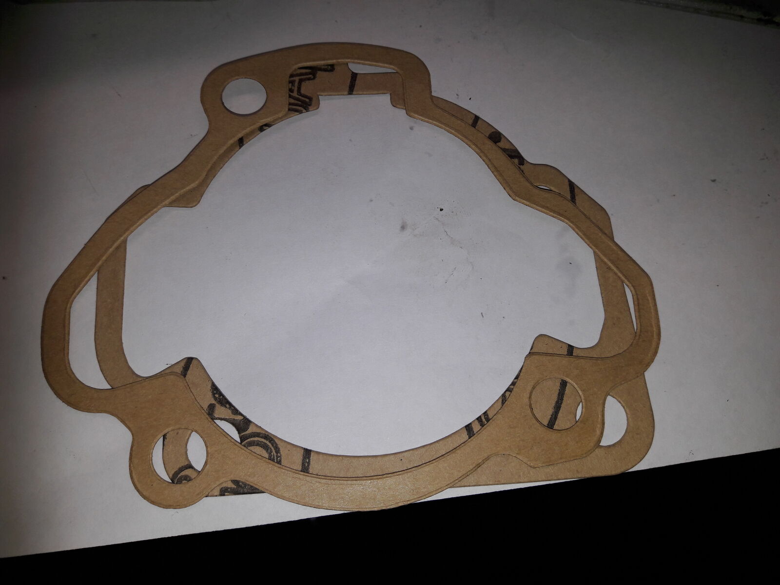

Hast du die angepasste Fußdichtung mal aufs Motorgehäuse gelegt?
Eigentlich sollte man so schon sehen das hier der Vergaser nur ein unpassender Baustein ist.
Der Einlass am Drehschieber ist orginal auch nicht größer wie die Fingerspitze vom kleinen Finger.....
Da reicht das gerade so erzeugbare Drehmoment zu um den 3. auszudrehen.
Grüße Mario
Ist schon ok so mit dem Silikon. Wird bestimmt Motordichtmasse sein. Damit gleichst du Sachen aus was die Dichtung nicht hinbekommt. Falschluft somit am Zylinder zu 99% ausgeschlossen bis auf Montagefehler.
Hat er in den Vergaser geschaut?
Vielleicht reicht es so schon aus mit der Hauptdüse. Der alte musste ja schon fetter bedüst werden damit er den schlechten Zylinder und Kolbenringe ausgleicht.
