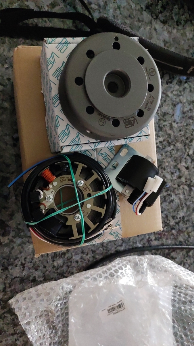

Bei Grün mußt du nur durchpiepsen mit Zündschlüssel.
Muss natürlich grün auf grün anliegen.
Deine Lichtmaschine sollte bei ohne Elestart nur 3 Ausgänge haben.
Grün Rot und schwarz.
Rot kommt der Saft für den Gleichrichter.
Beim Ausbau mit Wärme und Öl arbeiten.
Alles was kaputtgeht an Gummiteile ist entweder ungemein teuer oder nicht ersetzbar. Passt nichts von der Schalter bis auf Pickup.
Der Abzieher ist richtig.
