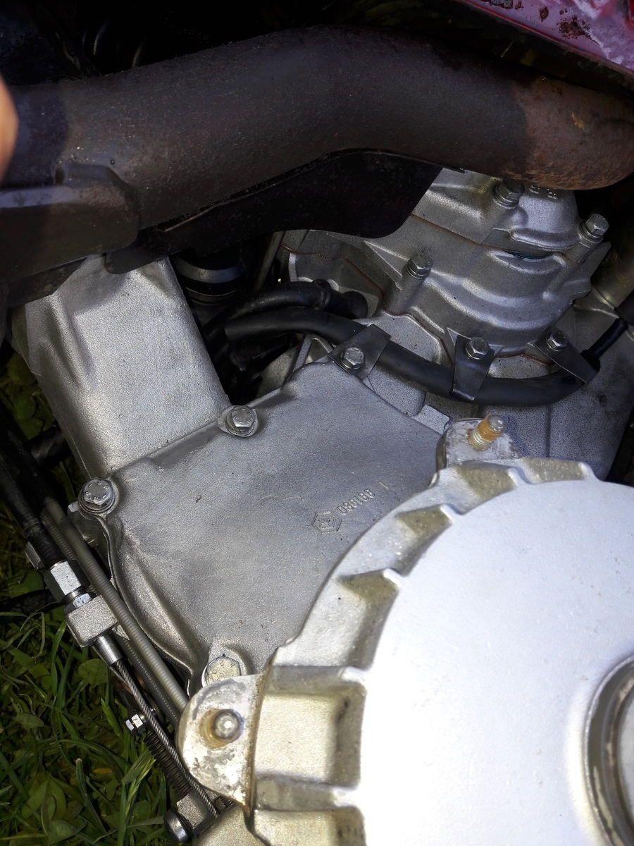

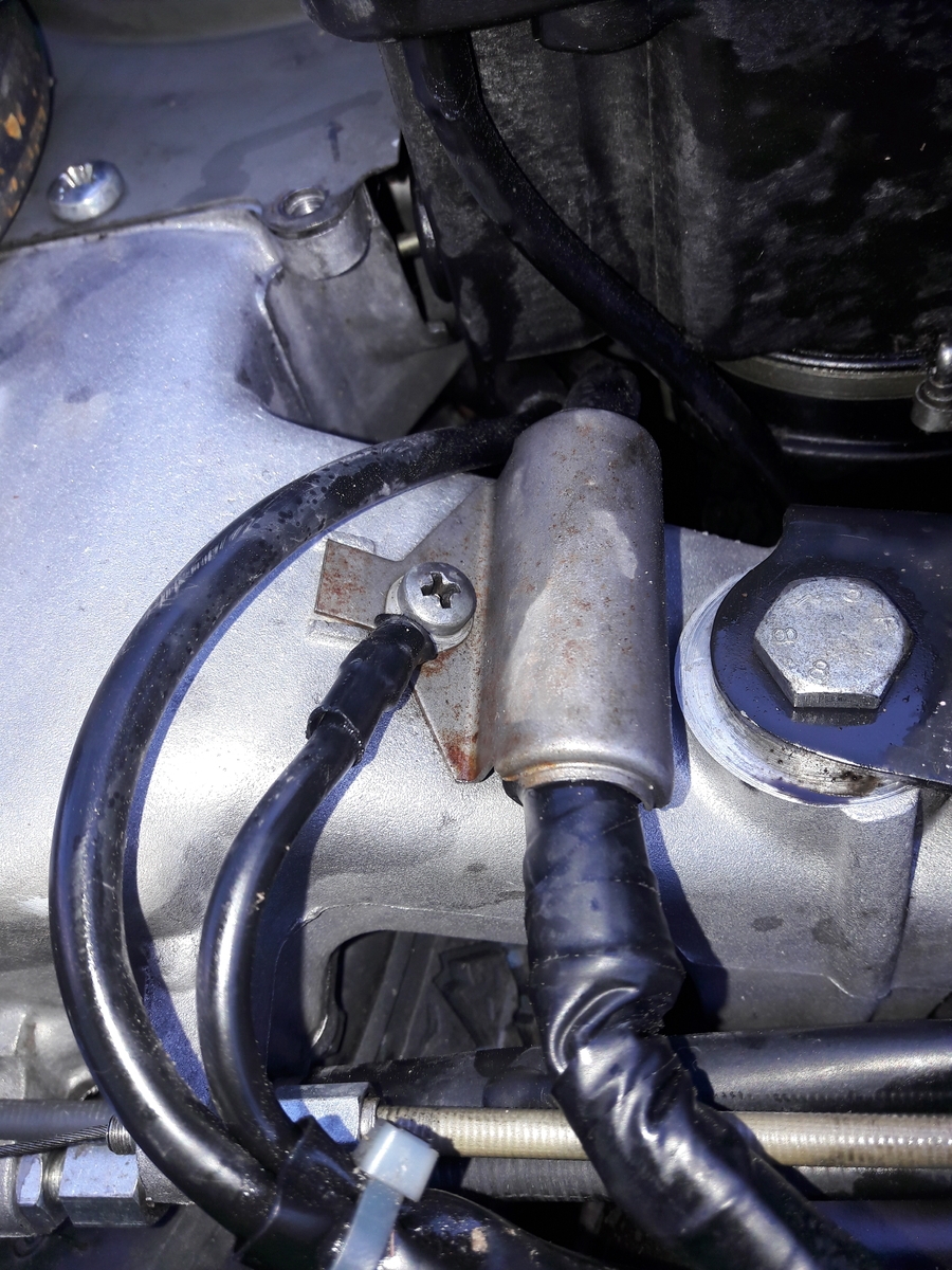

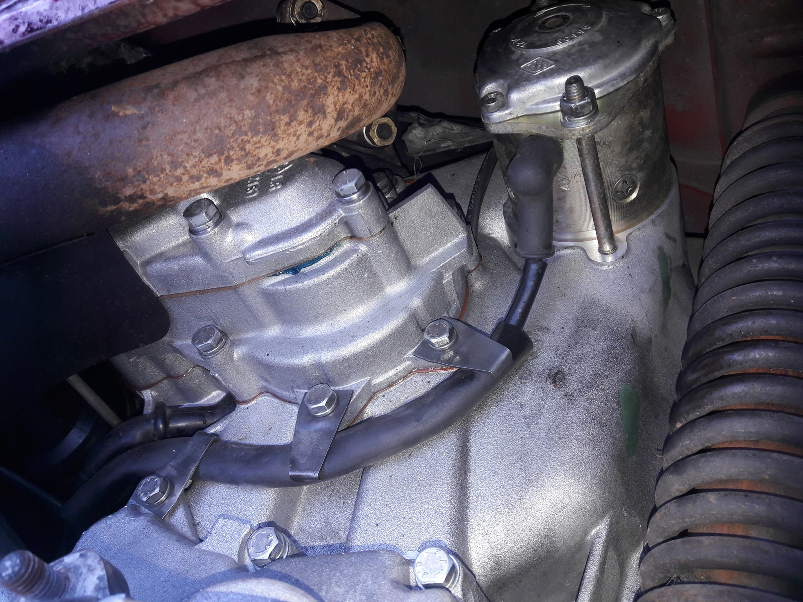

Den Kabelstrang letztes Bild mit Finger bekommst mit Öl und Fön raus.
Von anderer Seite ungefähr am Anlasser kommt's raus zur CDi.
Andere Seite muss Luftfilterkasten ab.
Rundstecker ab.
Dann mit Schraubendreher oder so die Gummitülle etwas öffnen und Öl reinspritzen das sie besser aus dem Motorgehäuse flutscht.
Dann mit Fön erwärmen das der Gummi weich wird.
Jetzt die Tülle rauspopeln ohne kaputtzumachen.
Denn die gibt's nimmer neu zu Kaufen.
Und bitte nichts weiter mehr einfach abschrauben ohne daß es auch defekt ist.
Deswegen Kabel kontrollieren.
Sind bestimmt weggefault und geben sich ständig einen Kurzen 🥃 nach dem Andren🍻

Um an die zu kommen muss jetzt aber noch viel mehr ab.
Vergaser
Luftfilterkasten lösen
Riemenscheiben unten ab
Kupplung mit Glocke ab
CDI mit Halter ab
Luftleitblech ab
Dann brauchst noch einen Fön um die Gummitülle der Lima zum Rundstecker zu erwärmen. Sonst bekommst die nicht aus dem Motorblock.
Dafür am besten den Luftfilterkasten abbauen.
Fummellei.
Motor musst du nicht unbedingt absenken.
