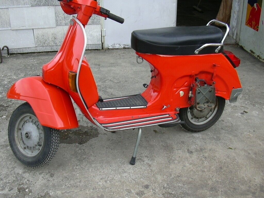

Belohnung ist ein bischen unpassent formuliert. Tausche diese rote Vespa gegen meine alte Motovespa. Evntl. Wertausgleich wäre der nächste Schritt. Über Belohnung für Sachdienliche Hinweise können wir natürlich reden.

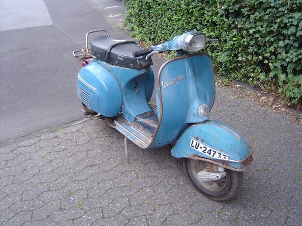

Also ich hab da noch was gefunden. Erstzulassung 29.03.1969, Kennzeichen bei mir: TS L-842, Fahrgestellnummer: 704967. Bild habe ich noch von einem anderem Beitrag angehängt. Sie war nur antrazitgrau, eher etwas dunkler, lackiert. Die rote Vespa ist die Belohnung
Ich weiss selber das schwierig klingt. Aber unterschätzt den Zufall nicht!!!!!! Habe beim Stöbern meiner alten Bilder auch eins entdeckt von meiner ersten Liebe mit Ihrem Vesparoller PX 200. Nummer gesucht, angerufen, Roller hat Sie im März von Ihrem Vater wieder zurückbekommen, werde der nächste Besitzer werden. Vor 1 Monat habe ich beim quatschen mit einer Kundschaft zufällig die Adresse von dem Besitzer der Vespa PX 200 meines Zahnarztes vor 20 Jahren erfahren, angerufen, Vespa steht mit 8500 km in der Garage eines älteren Herrn und will sie mir verkaufen. Meine letzte 200er habe ich aus einem Heuschober rausgeholt. Seit 1999 abgemeldet. Super Zustand. Also erzählt mir nichts von unmöglich. Wenn man Augen und Ohren offen hält, kann man fast alles bekommen. Werde die nächsten Tage genauere Daten zu meiner Motovespa machen können.
