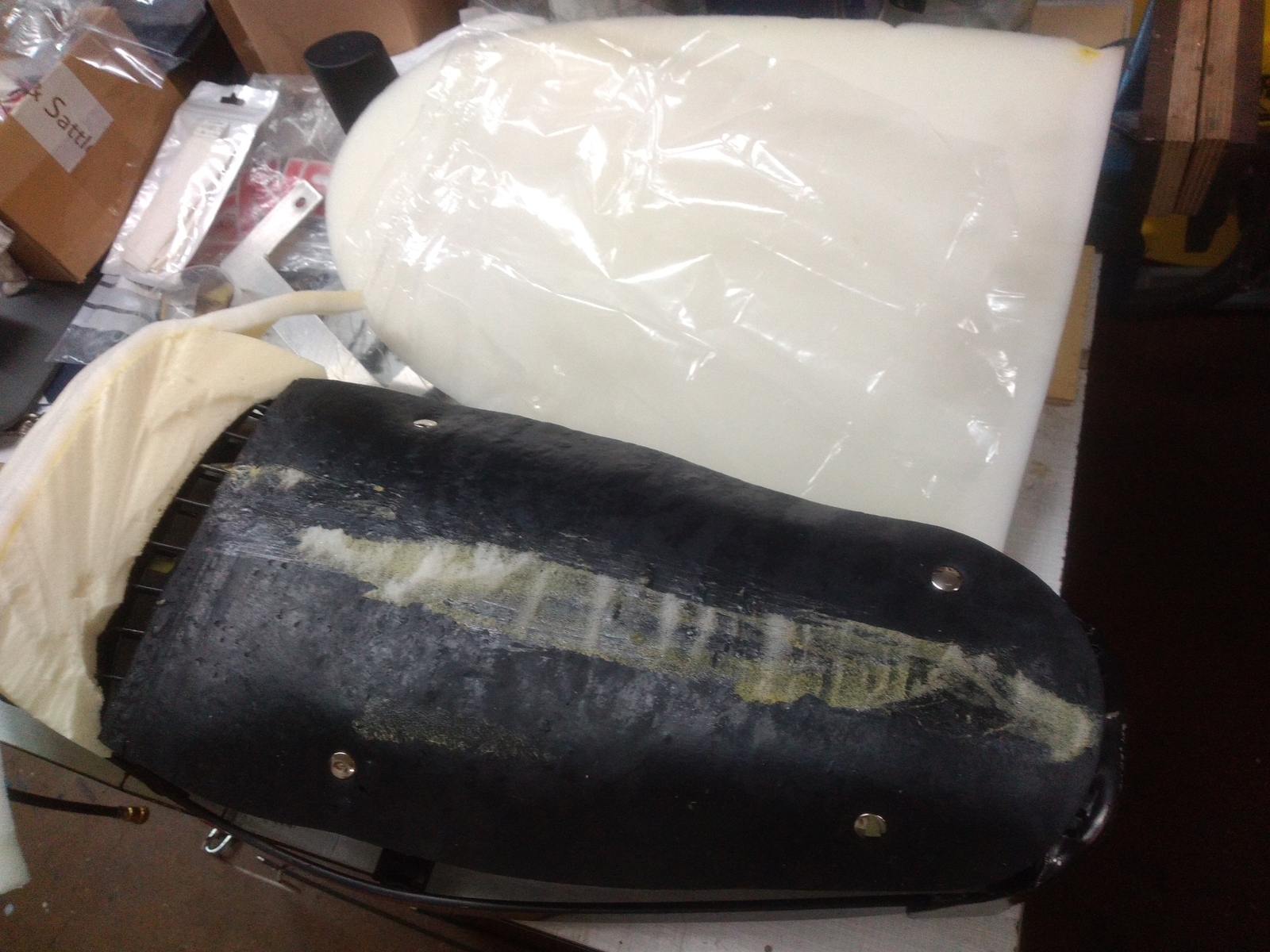

    popo-probefahrt ist erfolgt: gar nicht mal so schlecht. Die oberste Verbund-Schaumstoffschicht kann bei RG120 bleiben. Die untere kann durchaus noch weicher als RG80 unterfüttert werden. Die Härte fühlt sich an wie ein Rennradsattel - für mich passt es, besser als der alte Tipp mit der Schwimmnudel...
    Auf dem Bild nicht zu sehen - als letzte "Lage" kommt eine dünne Sperrholzplatte mit Aussparungen für Tankdeckel etc. diese wird vorne und hinten durch die Sitz-Metallkontruktion gehalten. In der Mitte ist noch eine verschraubare Querstrebe.

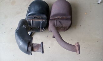

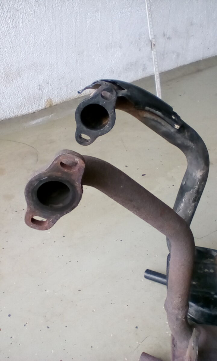

    Jetzt mal mit Bilder:
    vorne und links der "alte" Originale mit dünnem Durchmesser (D22mm), der andere "noname" mit D30mm.
    Am rechten Bild erkennt man die Biegung/Winkel, wenn man beideTraversenbefestigungen parallel zueinander aufstellt.
