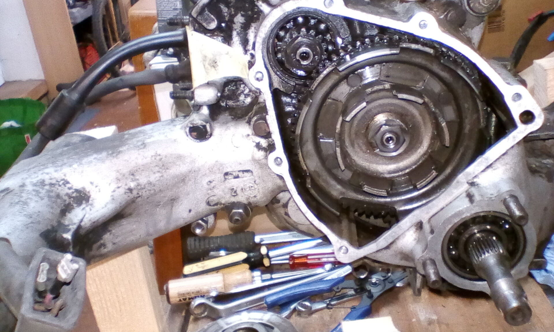

    Es handelt sich hier um ein 3-Gang Getriebe mit Schaltseil und neuen 50er Zylinder. Vorher war ein DR75 drauf - keine Ahnung was für ein Primärantrieb drauf ist, ich habs leider nicht wirklich geprüft ;( .
    Aber ein Bild gemacht...
    Nun zum Problemchen: 1. und 2. Gang sind soweit in Ordnung bzw. der 2. wird auch schon laut bei 30km/h und dann wird hochgeschaltet und da fällt das Ganze ich sich zusammen und braucht ewig und lange im Flachen auf Touren (~45/50km/h) zu kommen. Ok, der Zylinder ist noch neu, aber dennoch. Die Bedüsung ist standard 65 mit einem SHB 16/15F. Ich gehe davon aus, dass der Vor-Vorbesitzer tatsächlich den Primärantrieb geändert hat.
    Ich habe versucht das kleine Ritzel am Bild zu bestimmen, dürfte ein 18er sein und vermutlich das Grosse um die 69/7x. Nicht gerade standard für 50er Zylinder, oder?
    Meine Frage: welches Standardritzel gehört da übergangsweise rein, ohne den Motor spalten zu müssen?

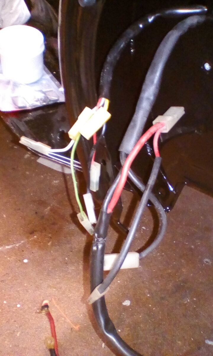

    Die toten Enden habe ich schon mal identifiziert. Die gehören zum Rundstecker der LiMa, da fehlt das Gegenstück samt Leitung , was ich wohl besorgen sollte.

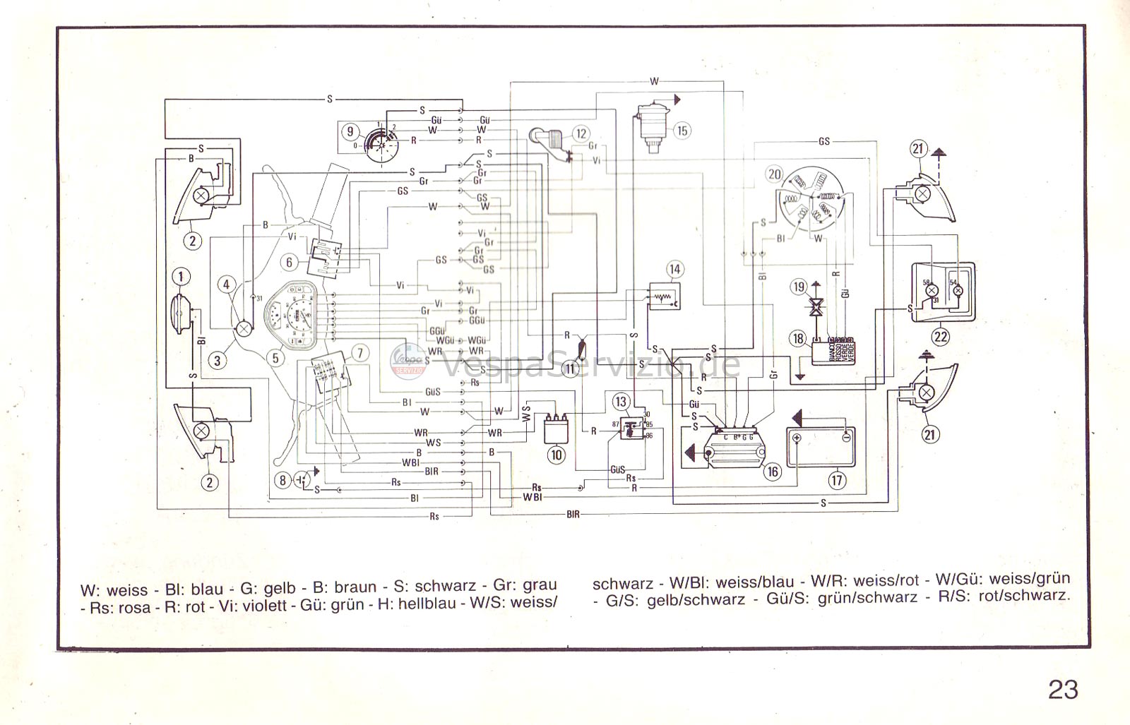

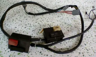

    Aus dem Ersatzteilfundus habe ich Folgende bekommen, das links dargestellte(rechte Lenker-)Teil soll man ja auch bei bek. Lieferanten nicht mehr erhalten. #1 Passt der überhaupt als Starterknopf? oder ist der Knopf eher für Lichthupe gedacht?
    Kabelbaum und Verteiler waren ja dabei, k. Ahnung ob der ohne Umbau passt. Die Farben sind ja alles andere als selbsterklärend, vor allem wenn mehrere Stromlaufpläne im Netz kursieren... #3 Welcher Stromlaufplan wäre der Richtigere? Hierbei wurden im Motorraum 3 Leitungen vom Kabelbaum gekappt (grün, schwarz und blau (dicke Kabel)):
    #2 Weiss jemand was da hingehört? Kann mir nicht vorstellen, dass tote Enden da frei rumhängen...
    Und hier der ents. Verteiler: . Da sind soweit alle Steckplätze belegt...
