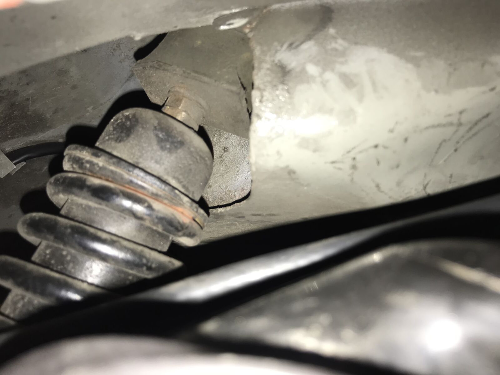

    Jetzt stell dir mal den Gumminippes am Ventil von einem Schlauch vor! Wenn dieser jetzt einen Riss hat und du bewegst diesen dann, hörst du es zischen, gäh!? So und jetzt stell dir vor, wie deine ASS- Hülse durch fahren/springen des ausgelutschten Federbeines, immer wieder hin und her bewegt wird, dieses Loch, wo der ASS durchgeht hat ja auch nur eine begrenzte Öffnung. Und durch dieses Anstoßen, zieht der Hobel irgendwo Falschluft, was natürlich nicht ausschließen kann, dass auch ein Kabel auf diese weiße gequetscht werden kann!?
    Ich verstehe was du meinst. Aber müsste es dann nicht so sein, dass Falschluft bei Druck auf die Hülse bemerkbar wird und die Drehzahl steigt? Also genau dann, wenn ich aufstehe? Genau das Gegenteil ist ja der Fall. Mag aber auch sein, dass das mittlerweile so ausgenudelt ist, dass es genau dann abdichtet.
    Ich hatte das aber mit dem neuen Vergaser alles in der Hand und Vergaser/Schelle/Hülse/ASS sitzen alle schön stramm und spielfrei. Leider so stramm, dass ich den Vergaser immer nur sehr schwer vom ASS runter und bei der Montage nur sehr schwer wieder bis zum Anschlag auf den ASS bekomme.

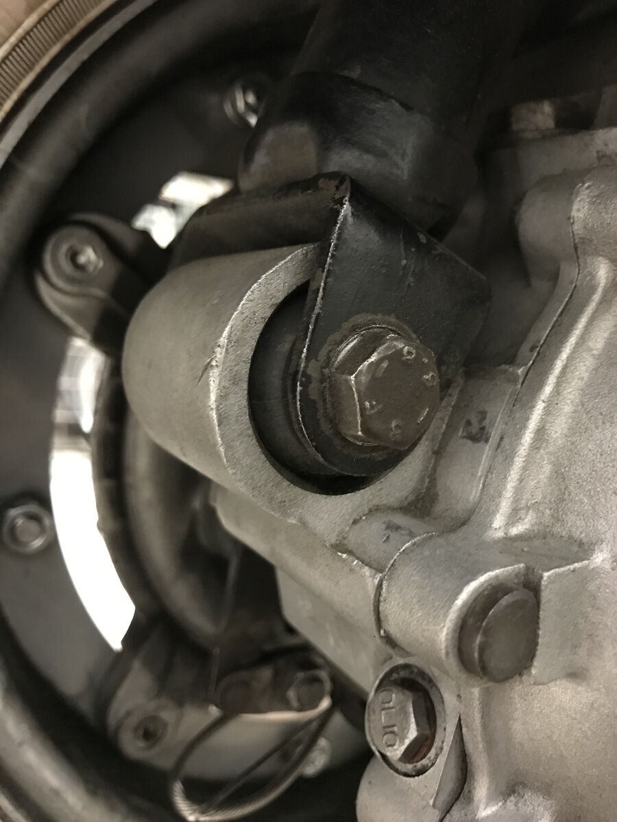

    Kommt der Gaser beim Aufstehen ans Gehäuse? Hast du dein Federbein hinten ern?
    Gerade gecheckt: Ja! Der Dämpfer ist auch derbe träge. Federt unbelastet soweit aus, dass die Überwurf-Hülse des ASS leicht anliegt.
    Was heißt das jetzt? Zu weit? Ich mache zeitnah ein Video und zeig euch das mal.
    Ist der Dämpfer durch?
    Aber: müsste es dann nicht belastet dicht sein und unbelastet einen Undichtigkeit „aufdrücken“ durch Anliegen am Rahmen? Es erscheint mir nicht logisch, korrigiert mich bitte, falls.
