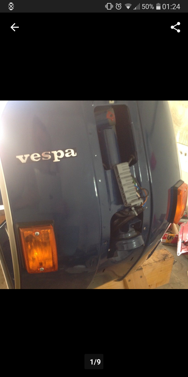

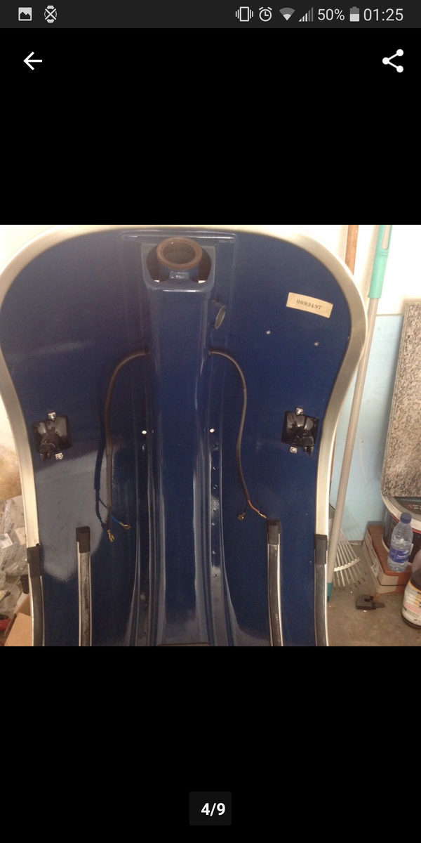

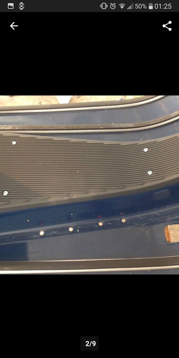

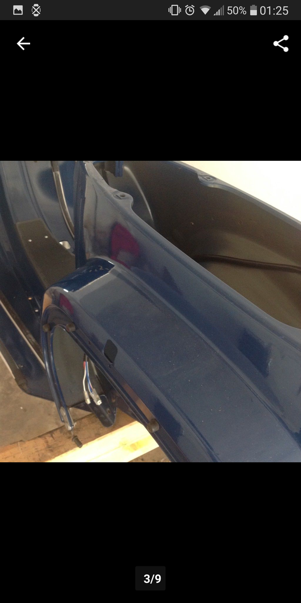

    Hey Leute
    Gibt es irgendwelche Bedenken zum diesem PK 50 S Rahmen ?
    Für mich sieht alles gut aus auf den Fotos... (Soll alles O-Lack sein) was sagen die Profis ;)

    • Rica.s

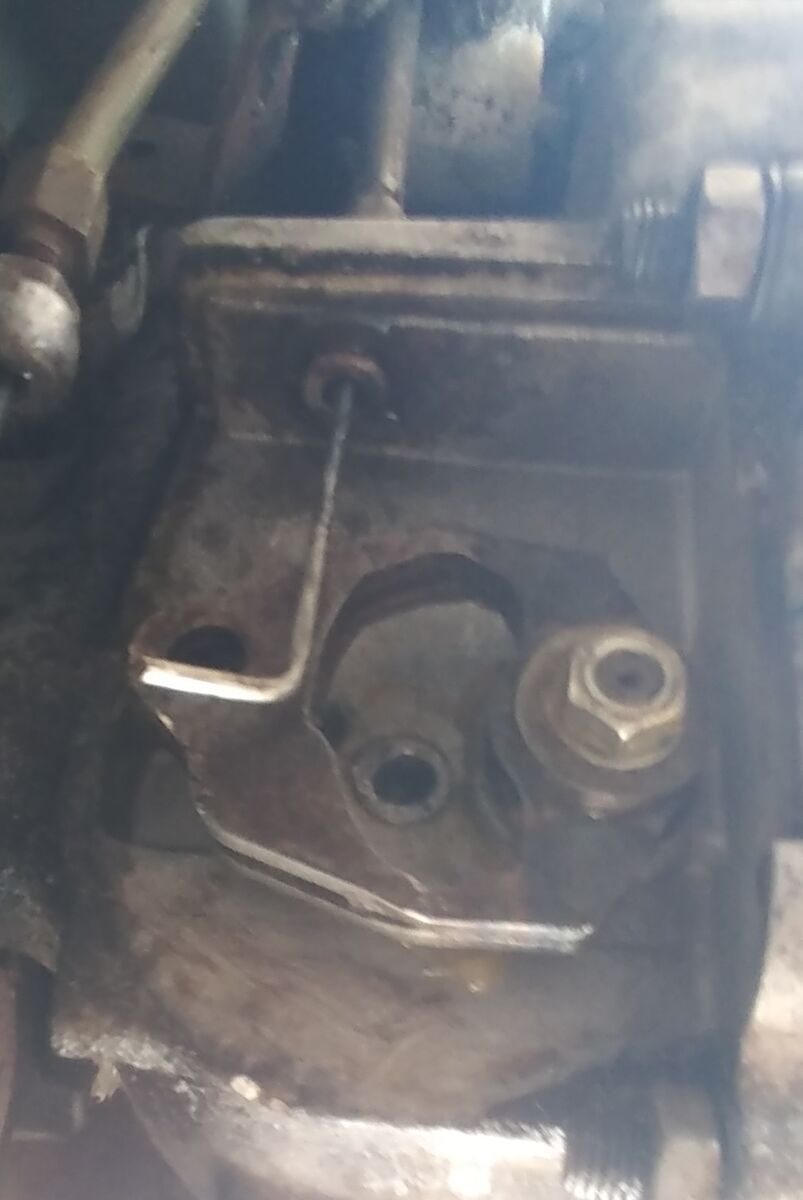

    • Rica.s
    • May 29, 2018 at 14:12
    Zitat von Volker PKXL2
    Der Draht muss gerade sein und wird dann in die Klaue eingeschoben, wenn die Schraube im Loch ist.
    Bin erstmal heim und gleich direkt mal ein neuen Gangzug mit Nippel kaufen.
    • Rica.s
    • May 29, 2018 at 13:09
    Hab es mal mit der Hand versucht, wird aber nichts.....
    Da hat wohl der Vorbesitzer es am Ende gebogen. Warum auch immer :-3
    • Rica.s
    • May 29, 2018 at 13:06
    Ok, habe ich mir schon fast gedacht.
    Jetzt muss ich mir nur noch eine Zange besorgen....
    Danke :-2

    Hey
    Habe gerade eine Panne mit meiner PK XL 2
    Die Schraube die mein Gangzug festhält ist lose.
    Hier mal ein Bild
    Habe die klaue schon auf dem Leerlauf per Hand gestellt. Sehe ich das richtig das ich den Draht durch die Öffnung führen muss und der Nippel ins Loch kommt ?
    Wird was schwer da der Draht gebogen ist oder soll das so sein ?
