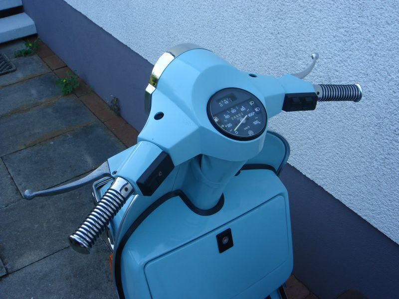

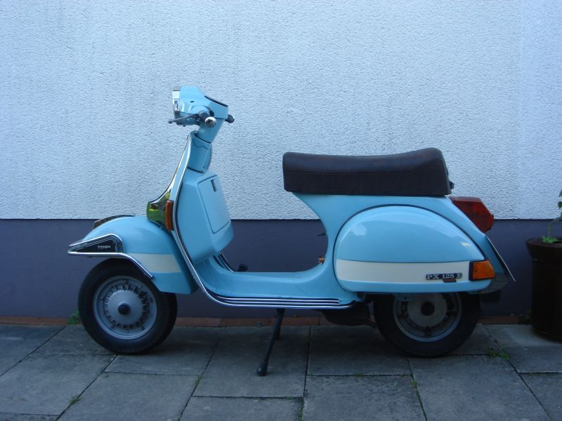

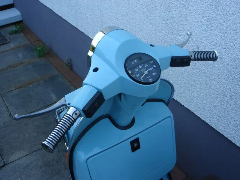

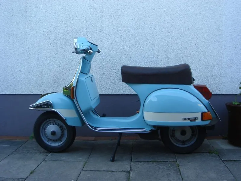

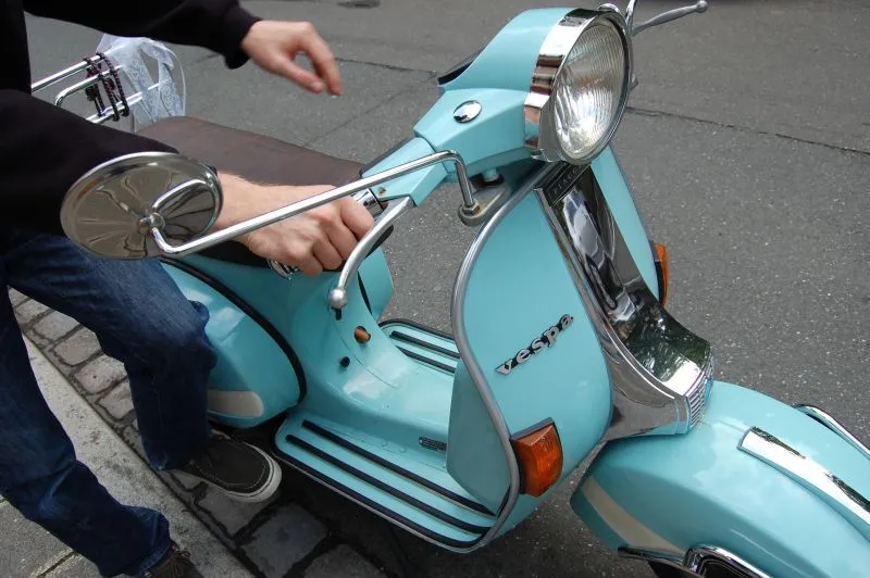

Der Roller ist nun endlich fertig. Anna hat sich riesig gefreut.
Ich möchte noch ein paar Bilder ins Netz stellen und Euch für die wertvollen Ratschläge danken.

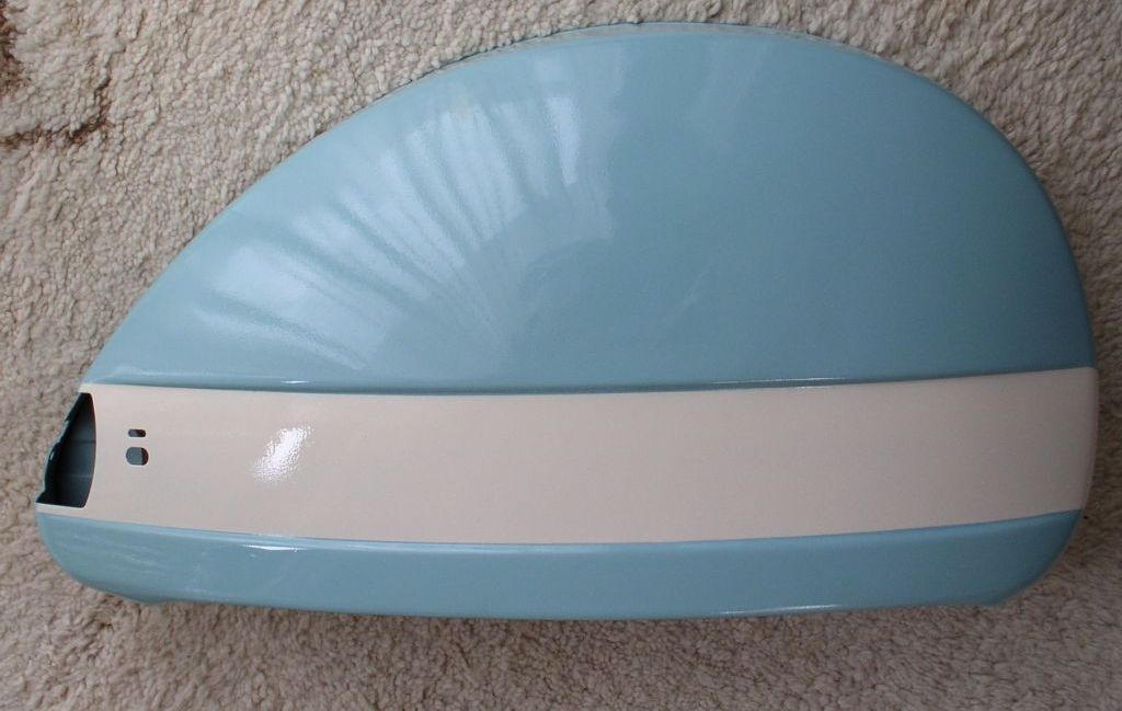

Zwischenbericht:

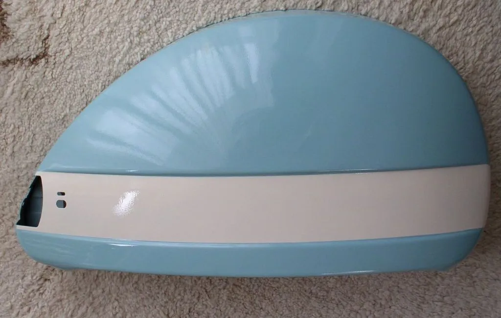

die Kotflügel sind fertig .................. siehe picture -

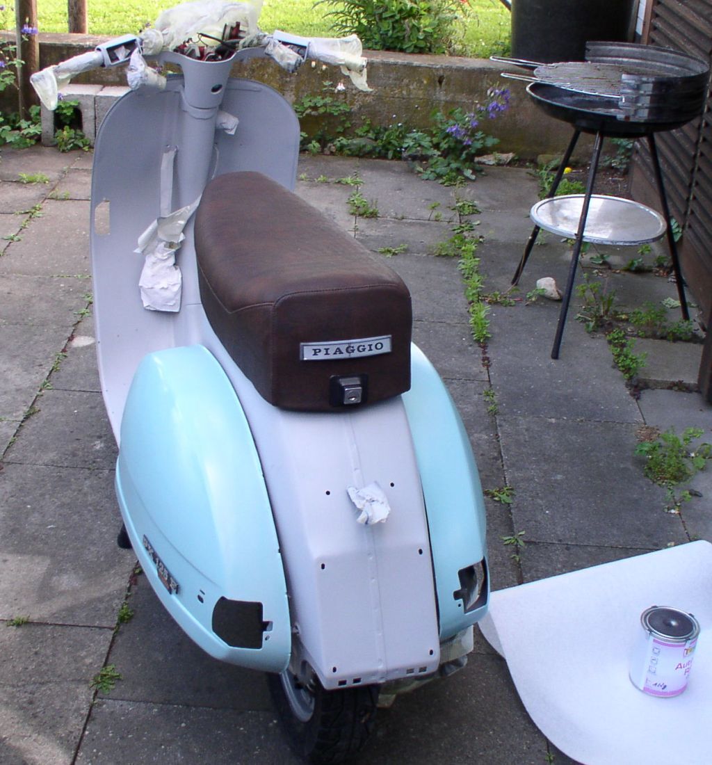

Der Sattel ist übrigens inzwischen fertig , und schaut super aus, und wirklich sehr sauber genäht.

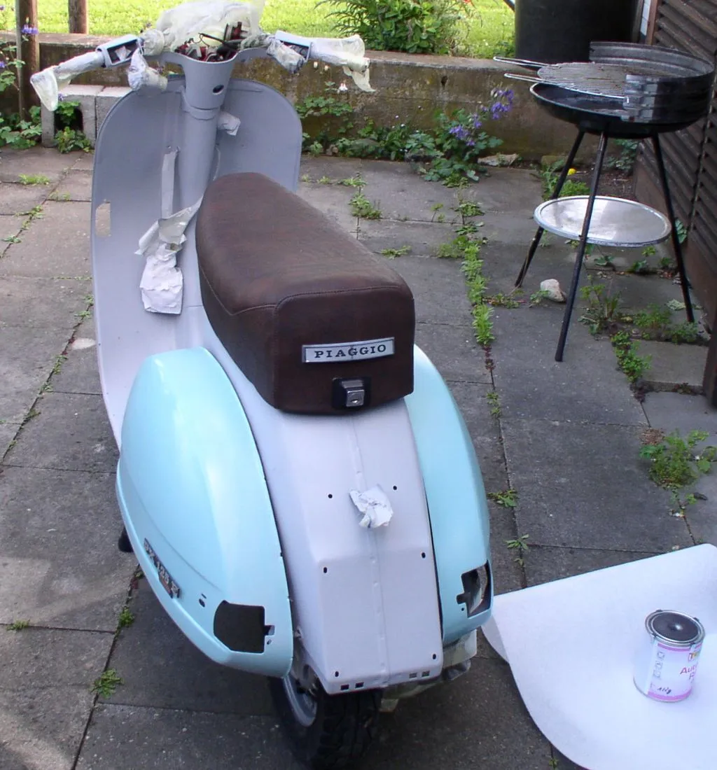

Anbei ein Zwischenstand (Bild) des bereits fertig grundierten Rollers.
Die Felgen sehen jetzt auch ziemlich blöd aus. z. Teil Rostig und Farbabplatzungen? -
