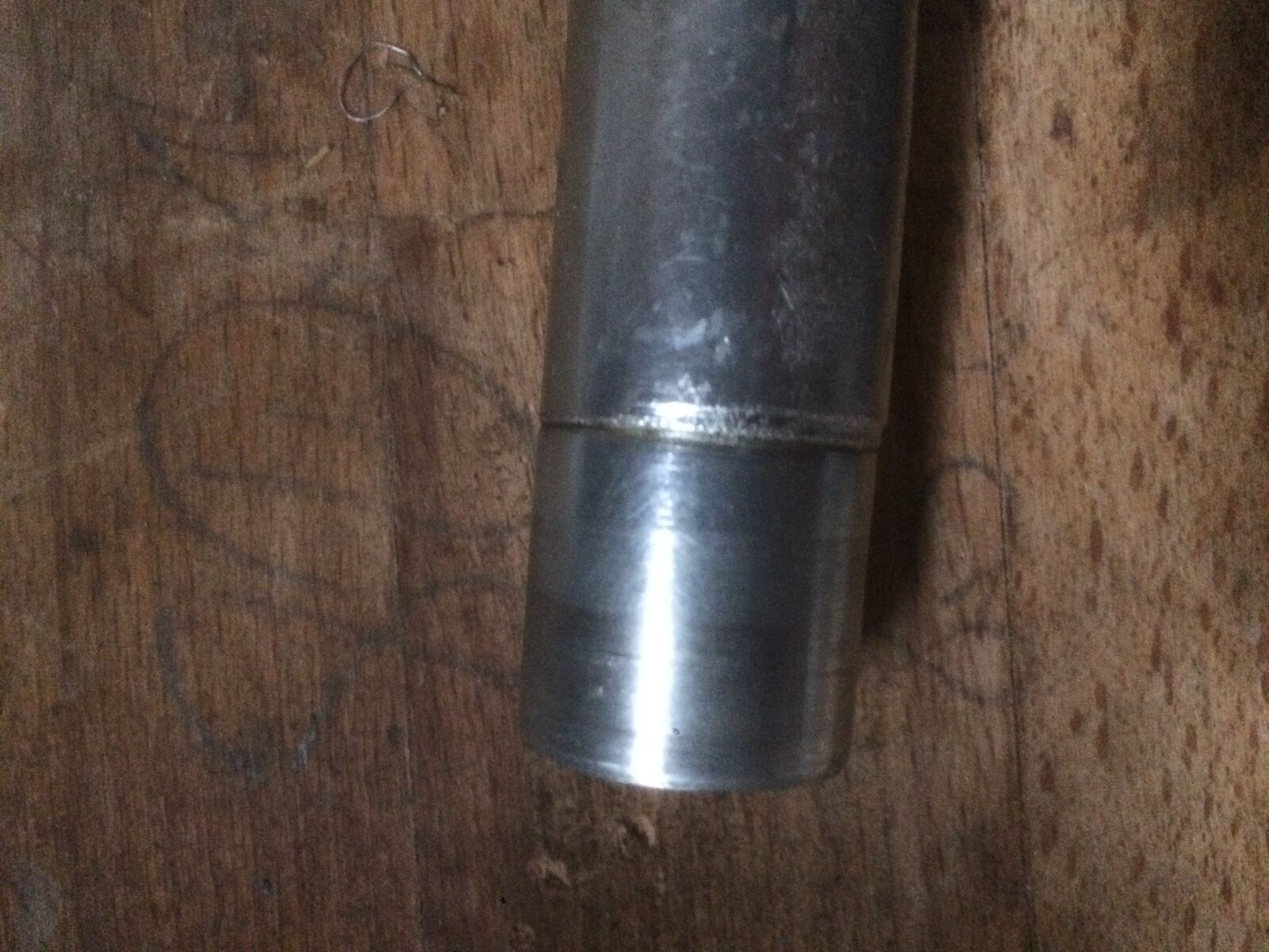

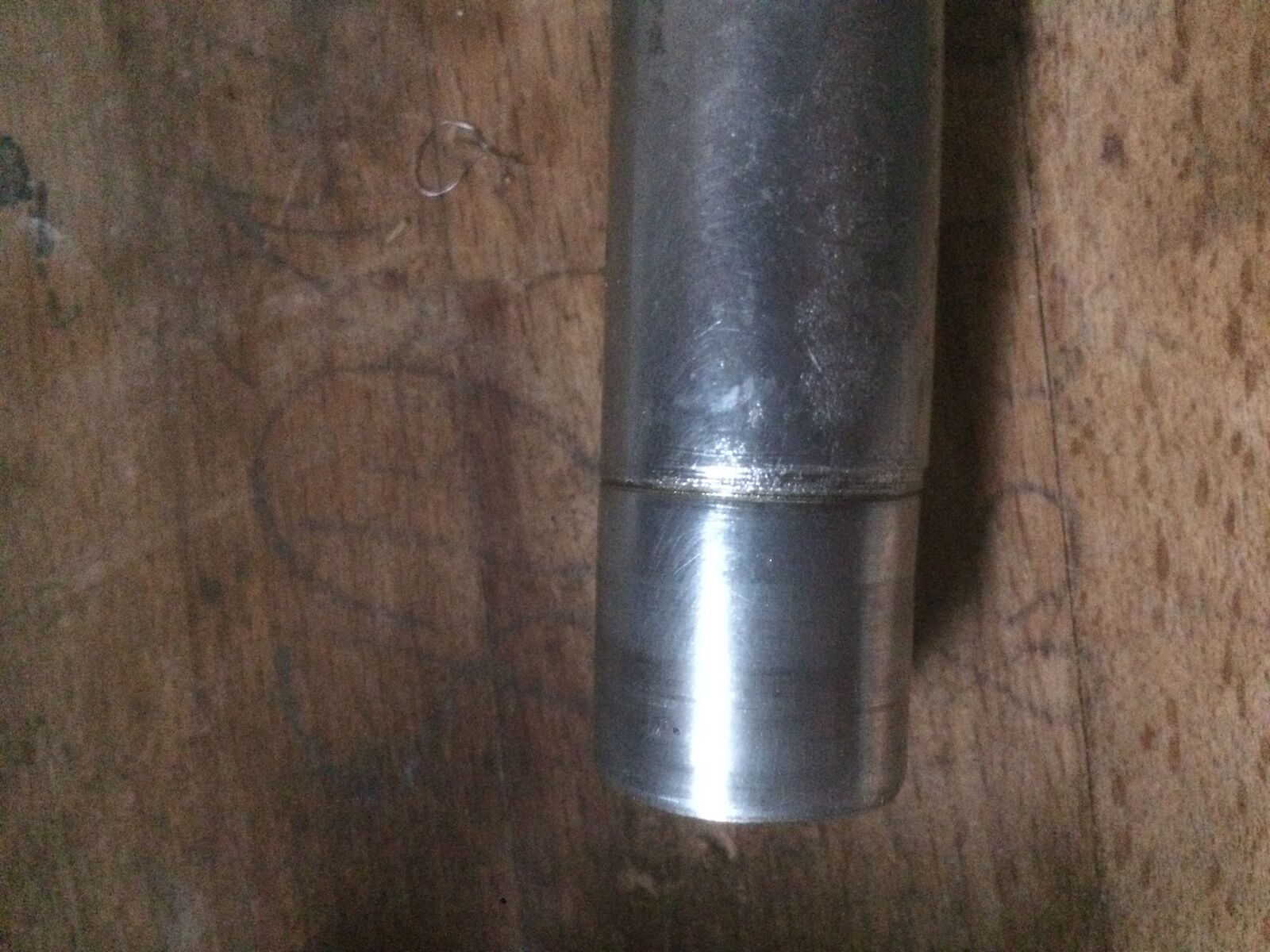

U habe eben mal meinen kolbendurchmesser gemessen:
Ca 46,5 cm! Das ist doch ein 75ccm?!
Weißt das jemand?!

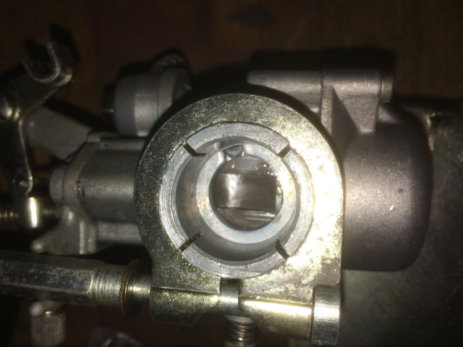

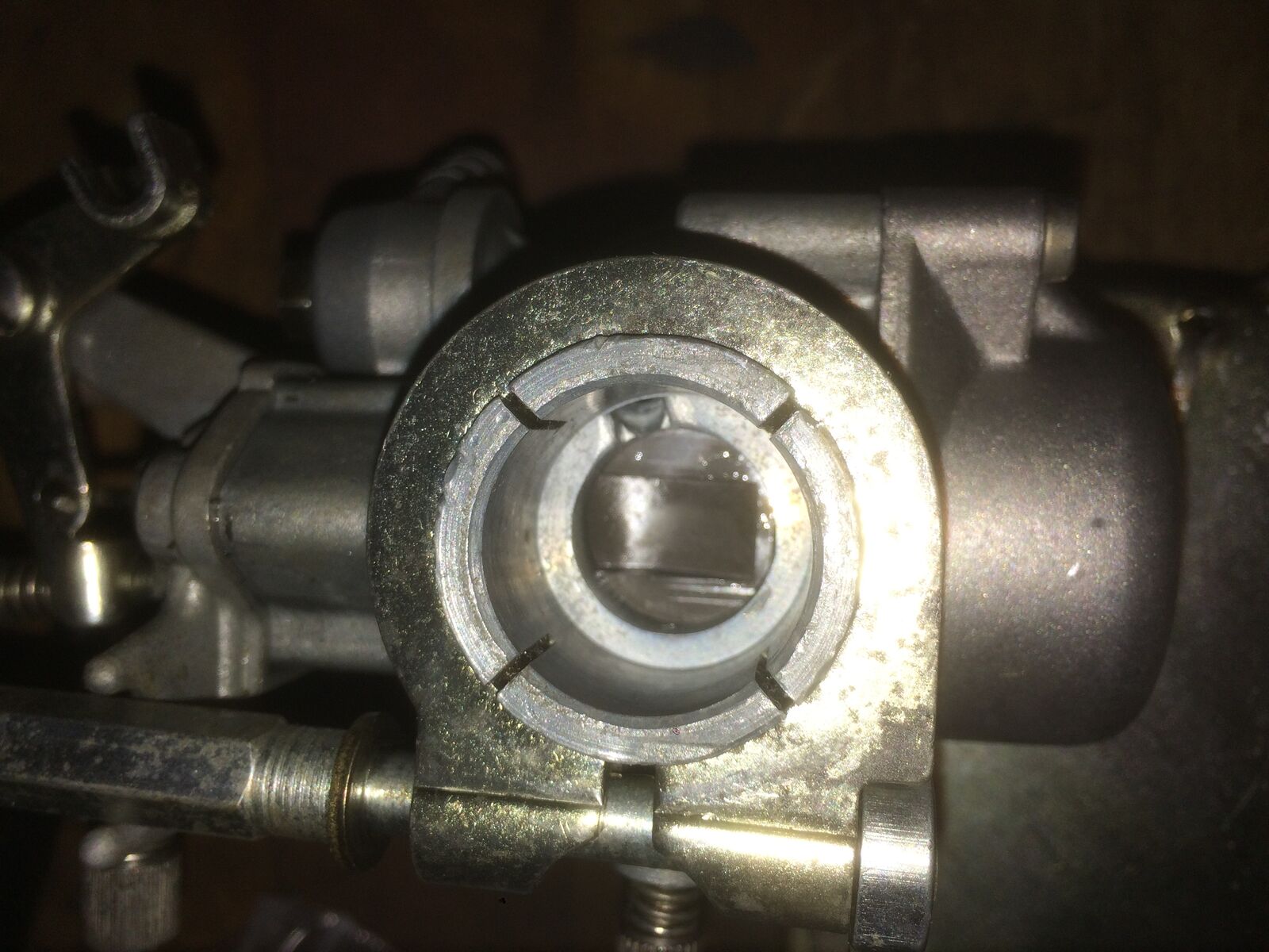

Ja ok, ich dachte die nut sitzt auf dem ansaugstutzen?!
Dann werde ich denn wohl eine filzringversion haben !? Denn Stulpe ich dann auf den stützen und schiebe ihn dann in den gaser, richtig?!
Danke sehr!!!
Ja ok, aber ist das auf dem zu sehende evtl die nut???????

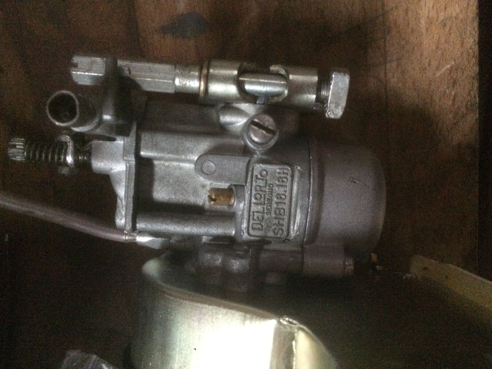

Schaut mal bitte Leute:
16/16 SHB Vergaser mit 3 Loch Ansaugeohr aus nem PK50 Motor.
Hier ist / war doch kein Filzring verbaut, oder?!
Das ist doch die mit für den O-Ring, richtig????
Einwände!?

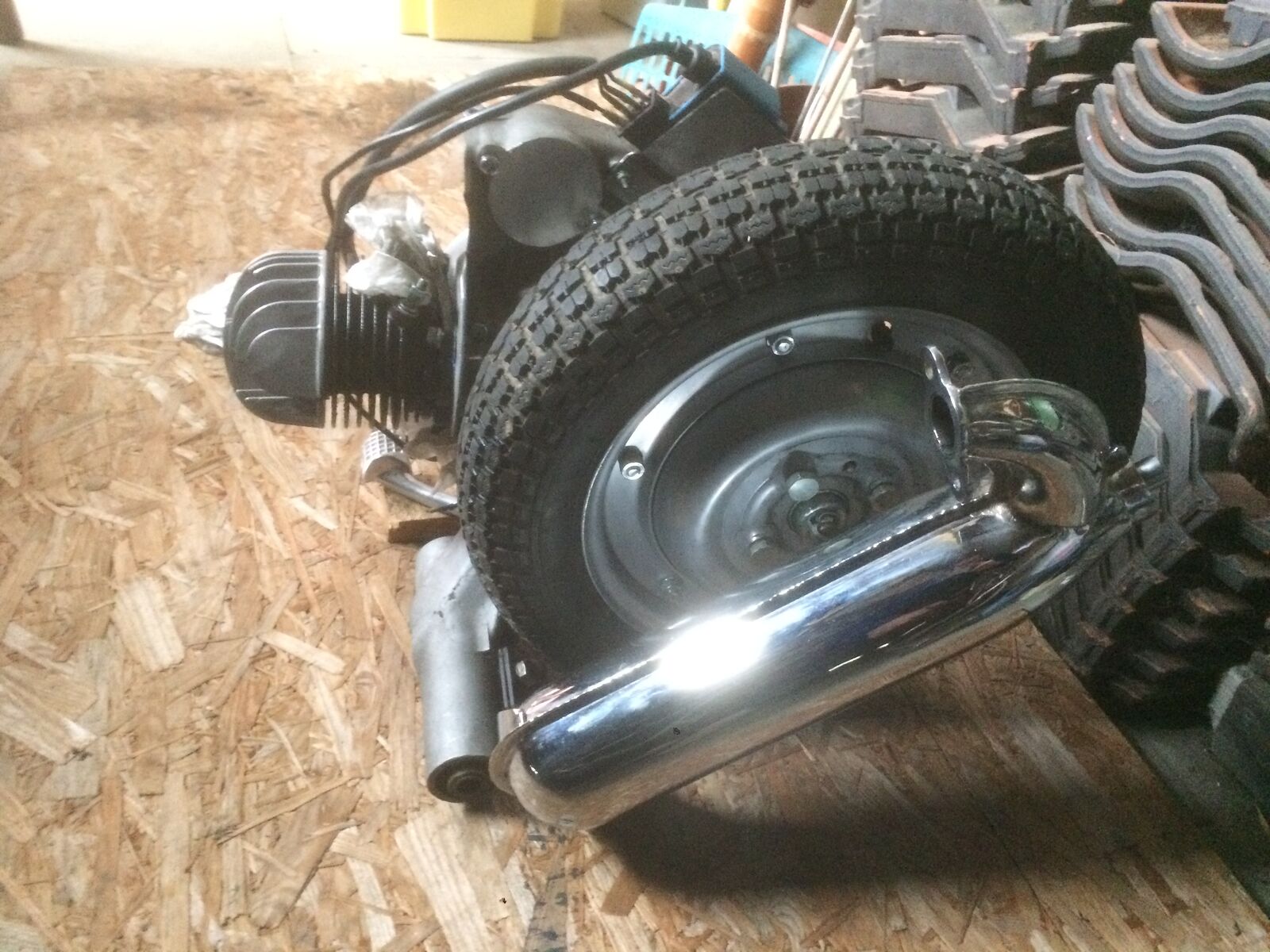

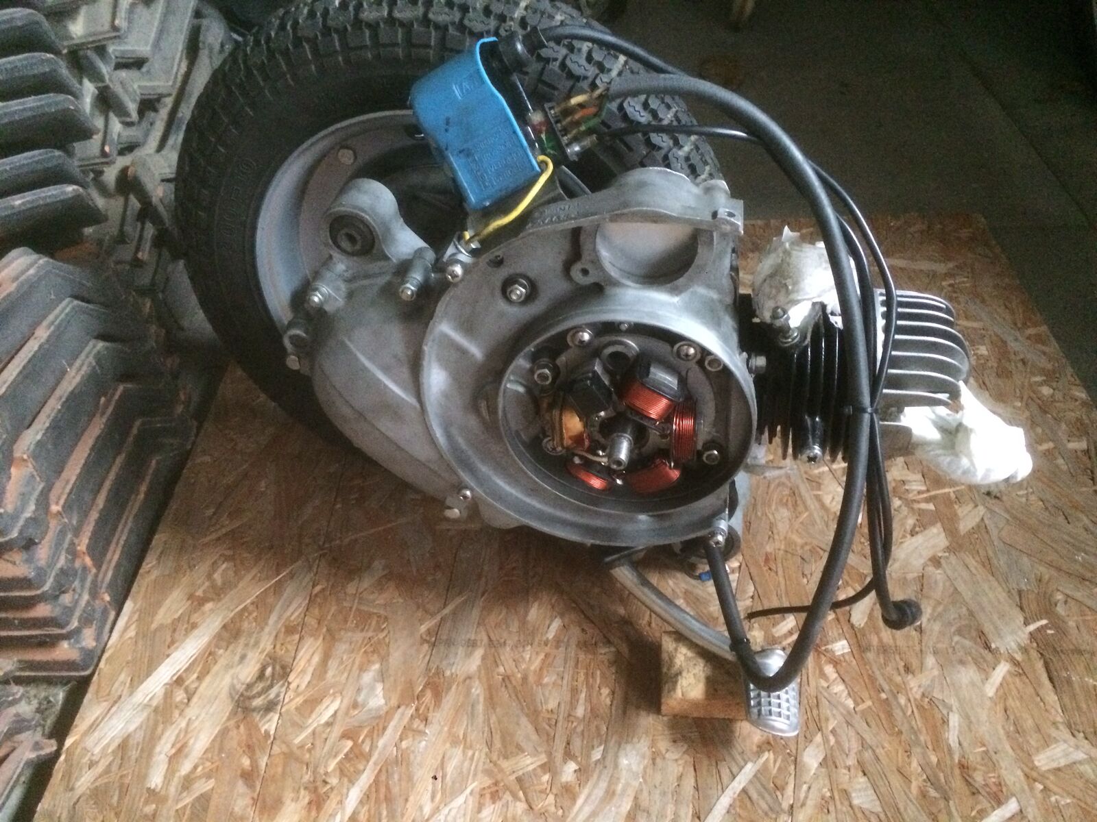

Setup meiner möre ist folgendes übrigens:
16/16 Vergaser bei nem PK50 Motor, 74 er Hauptdüse u ne Chrom Banane! 7 er Zündkerze.
Mal sehen was die auf GPS läuft!?

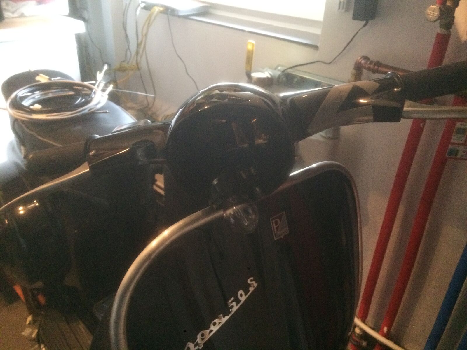

Es müssen doch tatsächlich alle Kabel vom Schalter am Lenker , die beiden Kupplungschalter u bremsgriffe gelöst werden, um den Lenker komplett ab zu bekommen?!
Das is alles so fest u eng...

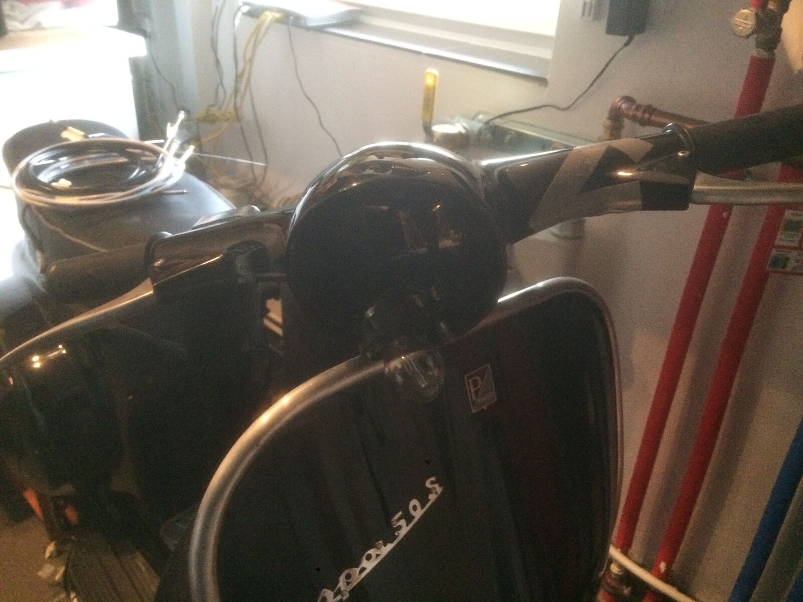

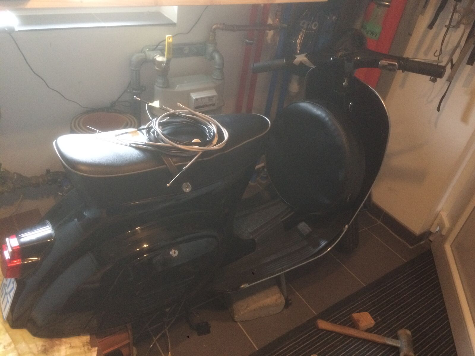

Schaut mal Leute:

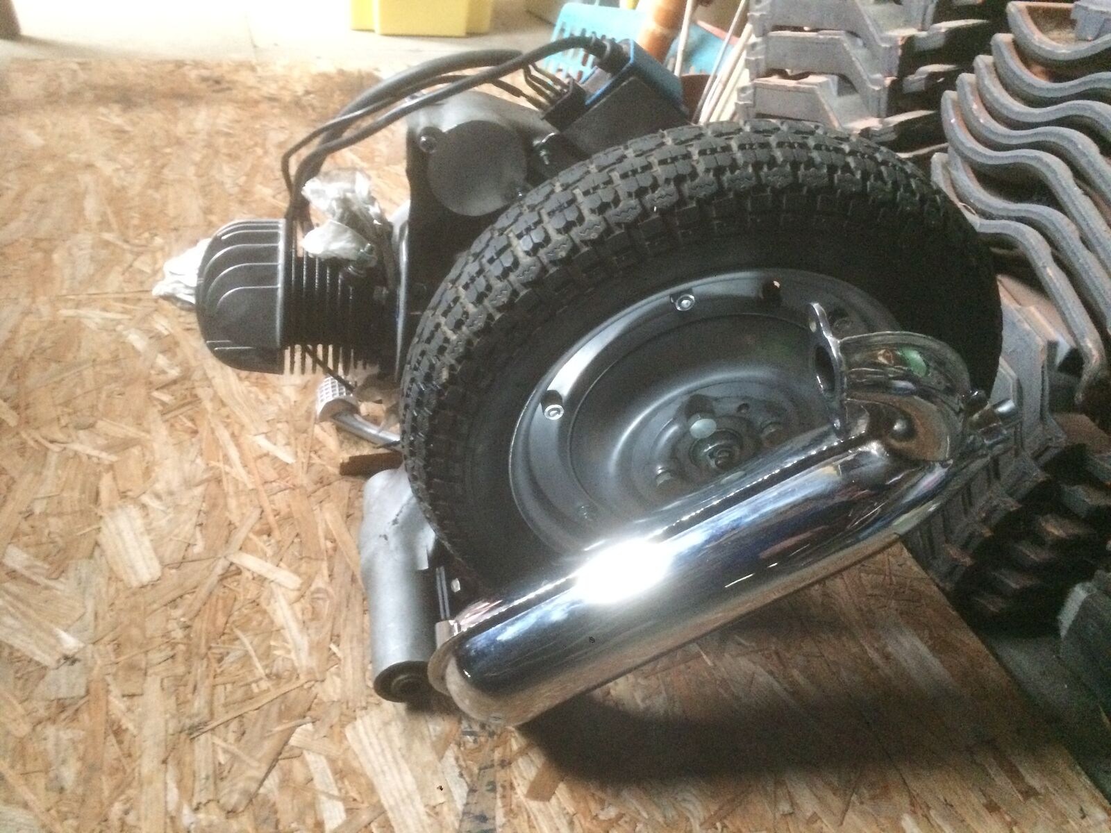

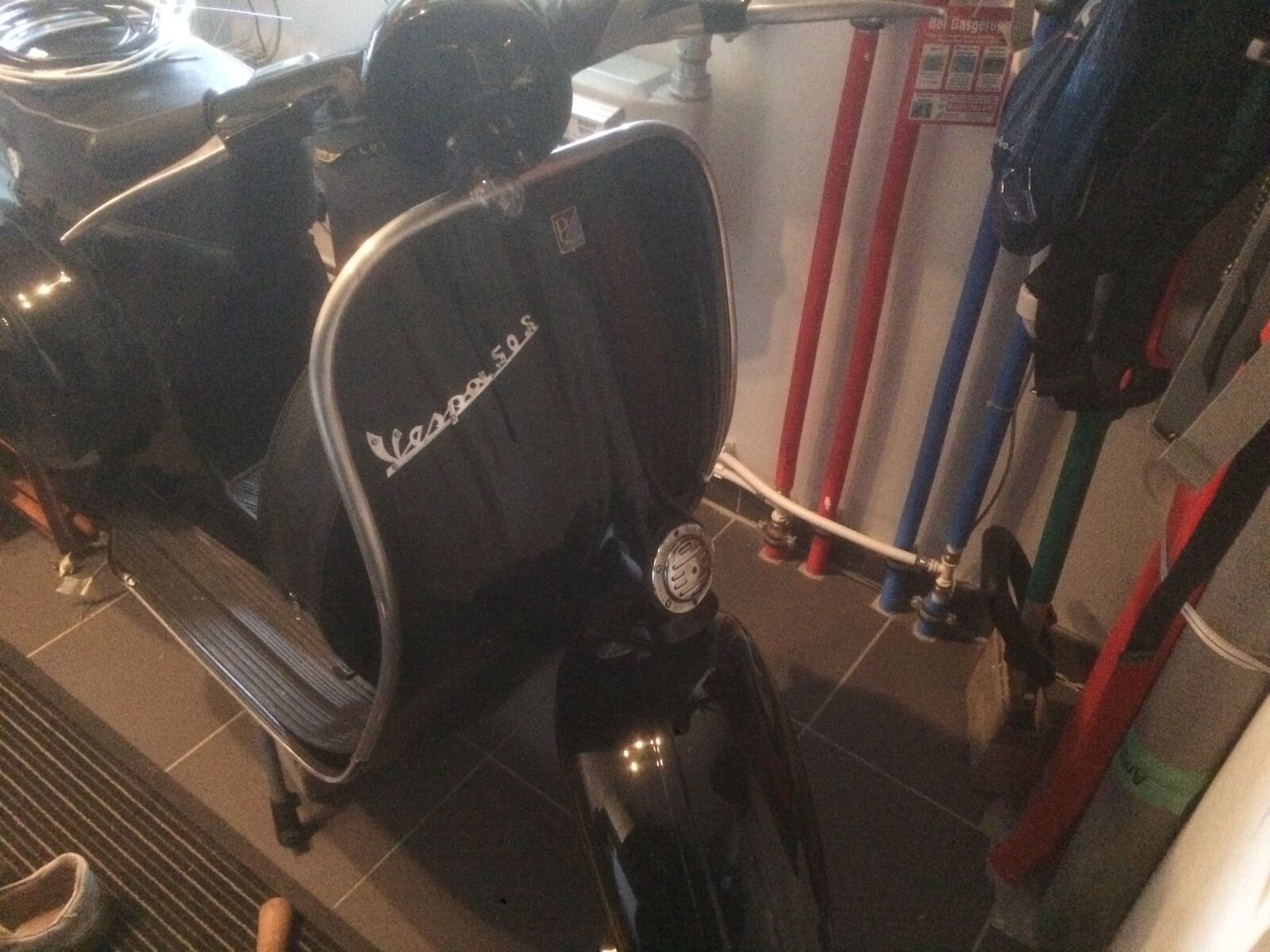

Wollte jetzt auch mal von meinem Projekt berichten:
Überschrift steht!
Anbei ein paar Bilder:
Züge müssen noch teilweise neu und Zylinder Kopf muss noch geplant werden hab leider kein Schleifpapier mehr, also bis morgen warten.

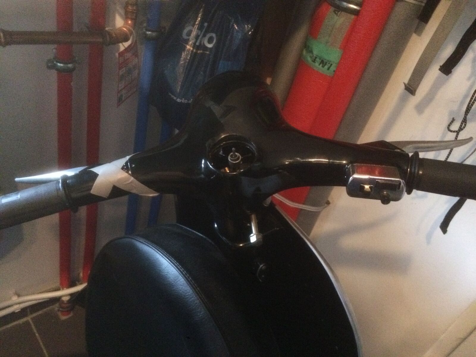

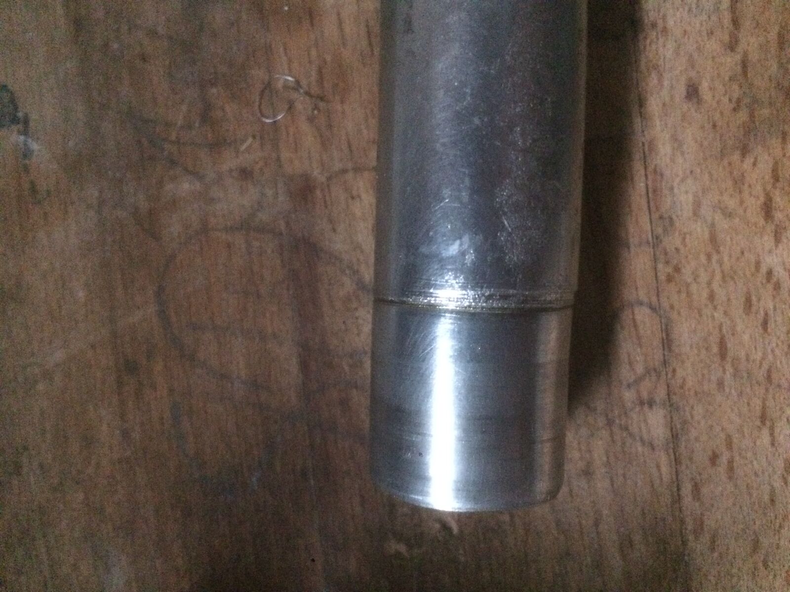

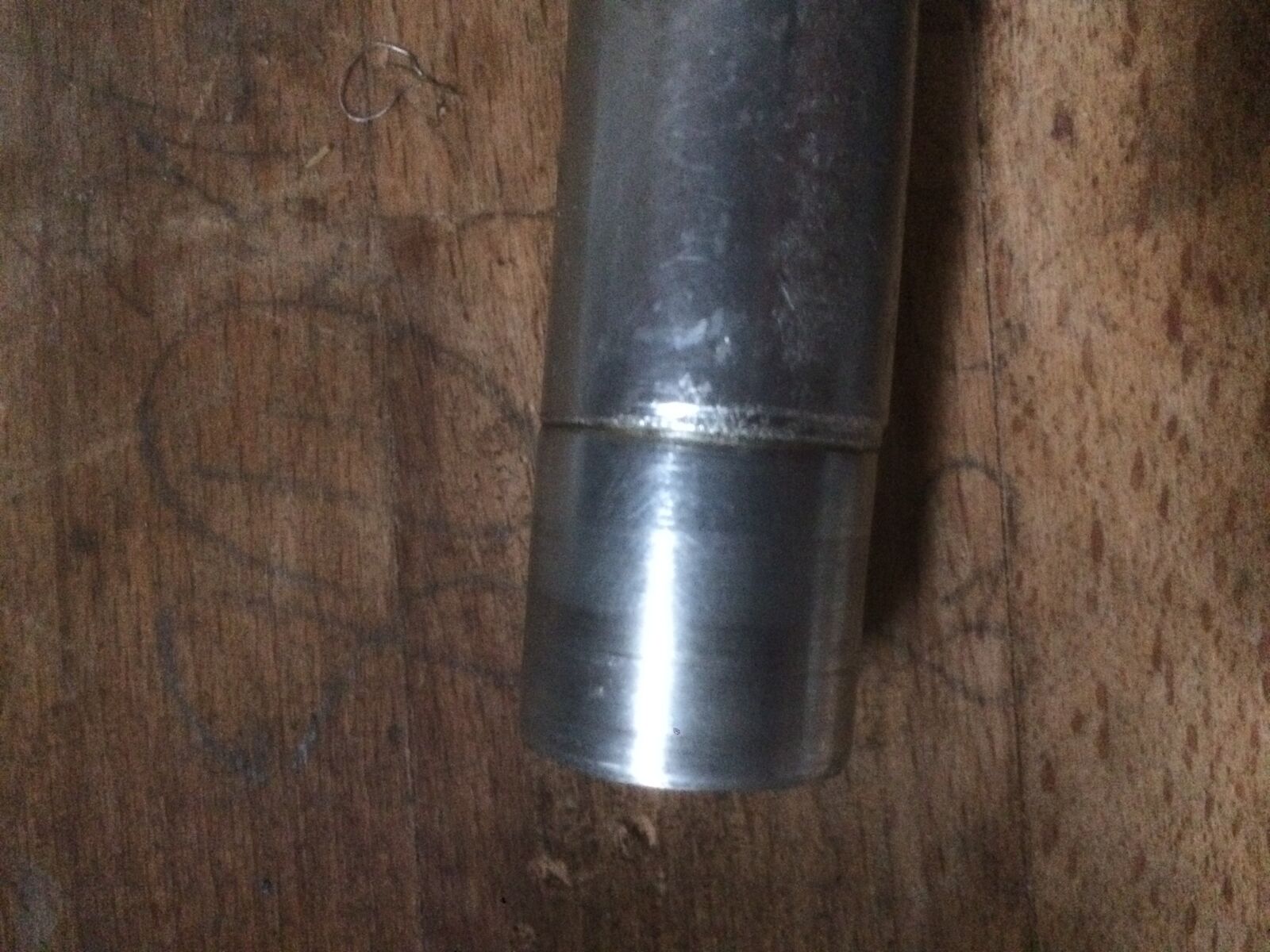

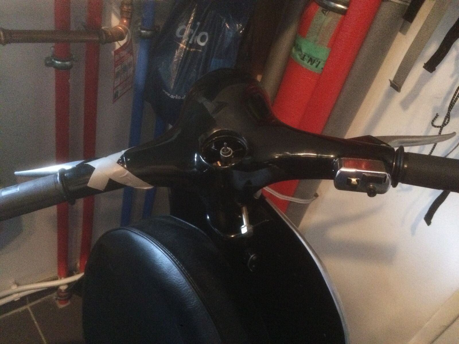

Ich krieg außerdem den lenkkopf nicht runter. Der sitzt so saumässig fest! Hab die Schraube unter dem lenkkopf gelöst, Scheinwerfer is raus.
Züge müssen ja nicht zwingend ausgehängt werden zum abnehmen oder?!
Jemand noch nen tip?
Mit Gummihammerschlägen bewegt sich nix!!!!
HILFE!!!!
