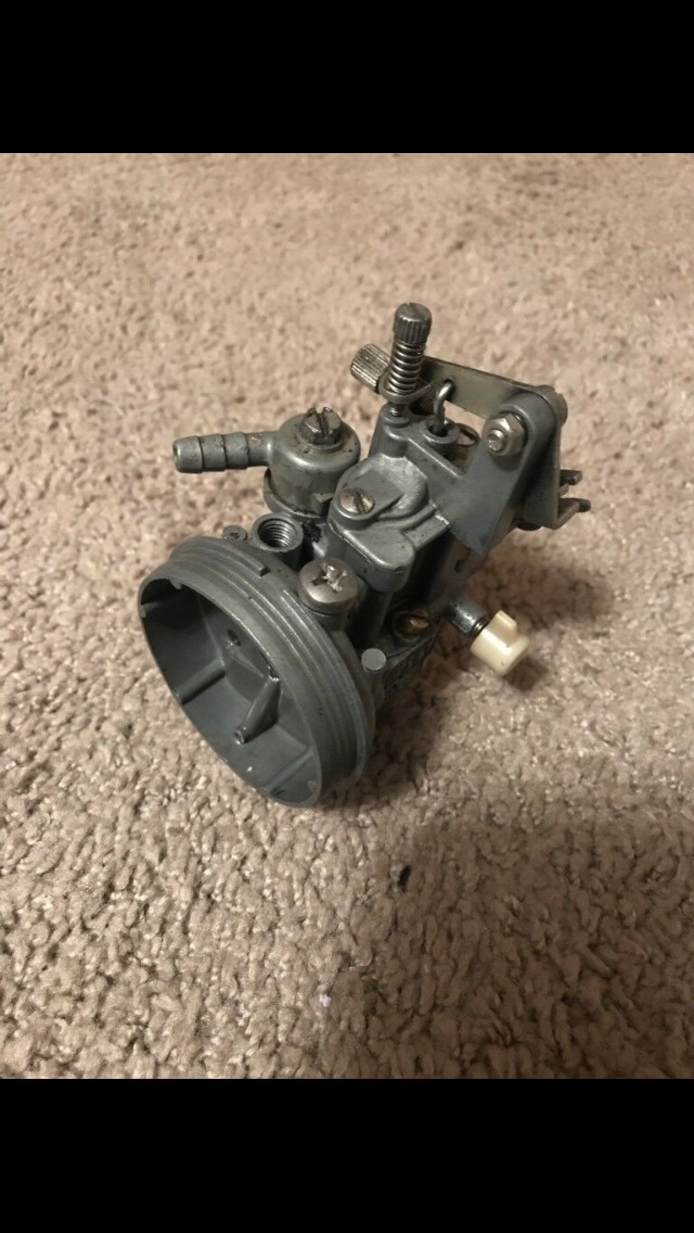

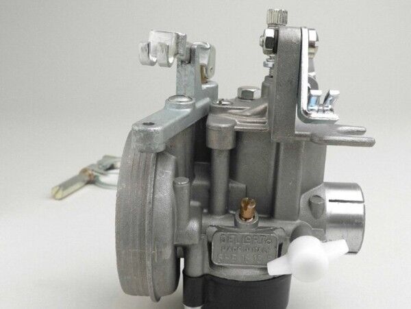

    Mal eine Verständnisfrage
    Ich finde Bilder vom Vergaser mit der Chokewippe und Bilder ohne dies Wippe. Haben die vergaser ohne dies Wippe eine andere Chokebetätigung?
    Oder fehlt da einfach diese Wippe? Zur Veranschaulichung siehe Bilder

    Kannst Du mir den Chokeanschluss vielleicht noch erklären? Lt den gefundenen Bildern bei den Händlern fehlt diese Wippe, wie sie beim 16.12 vorhanden ist. Welche Überraschungen kommen da dann auf mich zu, ich möchte die Betätigung am Lenker ja gerne behalten.

    Schade. Würde mich dennoch freuen, wenn mir jemand erklärt, wie ich den Chokezug vom Lenkrad beim 16.16 anschließe, oder obe der 16.15 da beim 50 er Zylinder genauso gut schafft.

    Ich habe den 16.16 vergaser nicht in der Bauform meines 16.12 gefunden insbesondere dem Choke.
    Allerdings finde ich das beim 16.15 Vergaser genau so. Reicht der für den 50 er Zylinder auch? Wäre halt ein Problemloser Tausch.
    Oder wie baue ich den Chokezug vom Lenker bei 16.16 Vergaser an?
