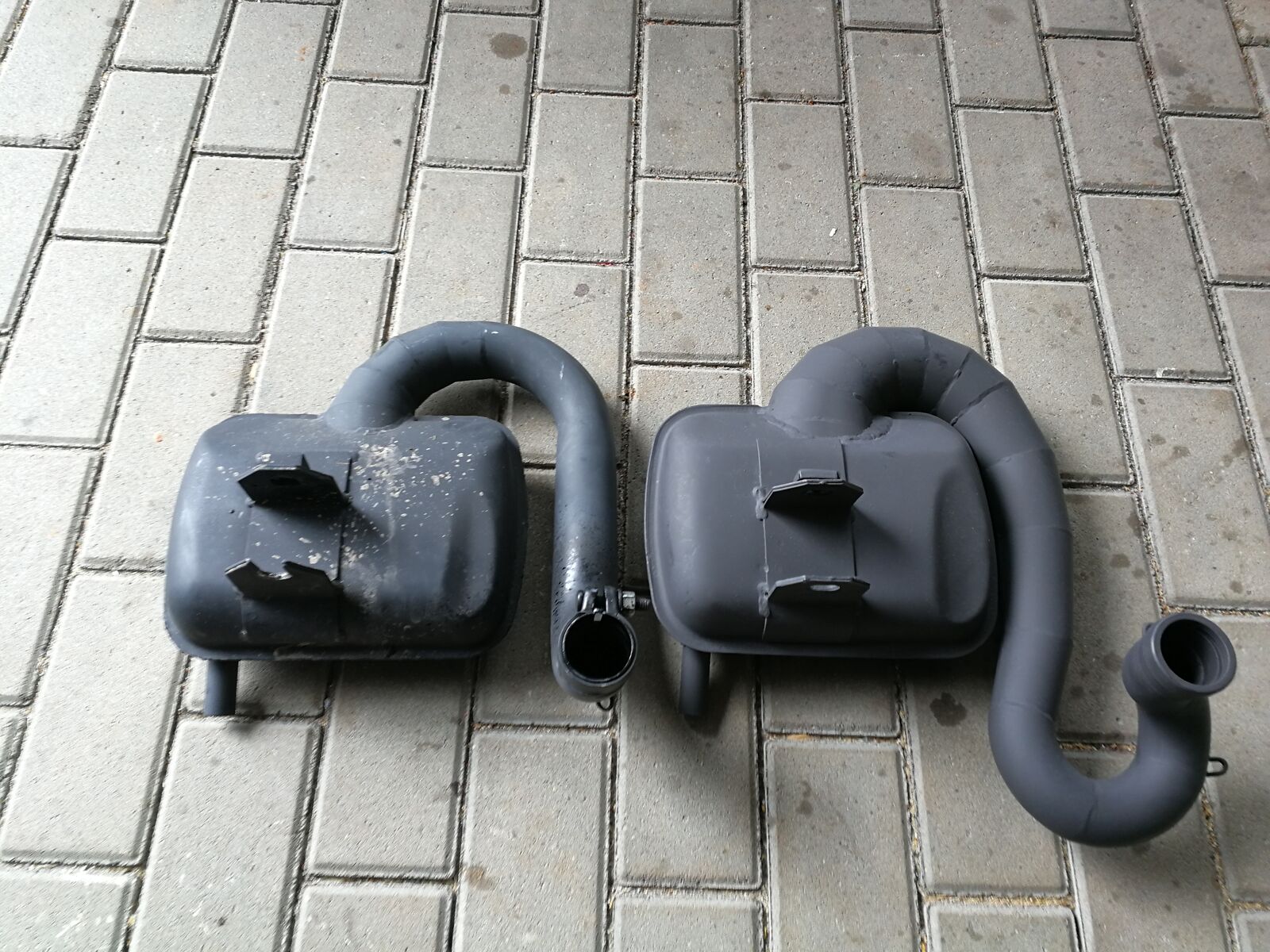

    Pipedesign S3 Box plus

    Das schlimmste war,die Pipedesign Box mit dem SI24 richtig zum laufen zu bringen.
    Ich bin jetzt wie ihr seht mit 140/BE2 und 48/100er Nebendüse unterwegs,also richtig fett. Als das immer noch nichts half habe ich noch den Gasschieber ohne Cutway verbaut und plötzlich lief es wie geschmiert. Zum Schluß war die Abstimmerei echt nervig,muss ich echt sagen. Aber der Wechsel vom Road zum S3 war schon gut so, das hat nochmal gut Leistung gebracht. Und der S3 ist auch um einiges leiser als der Road.

    Ich hatte auf meinen Sip Road 2.0 abgestimmt und es lief ganz gut. Wollte aber nochmal einen anderen Topf versuchen und habe mir einen Pipedesign SBox 3 plus gekauft. Der hat schon spürbar mehr Power, allerdings musste ich jetzt wieder komplett neu abstimmen und das zieht sich jetzt schon über ein paar Wochen.
    Habe schon alles probiert. Fußdichtung 1,5mm, kopfdichtung unterlegt auf QK 1,1mm. War OK.
    Dann Fuß komplett unterlegt, Kopf gar nichts unterlegt, QK 1,1mm. Wurde schlechter.
    Dann Fußdichtung 0,8mm, Kopfdichtung 0,8mm plus Unterlegung für QK 1,1mm. War schon um einiges besser.
