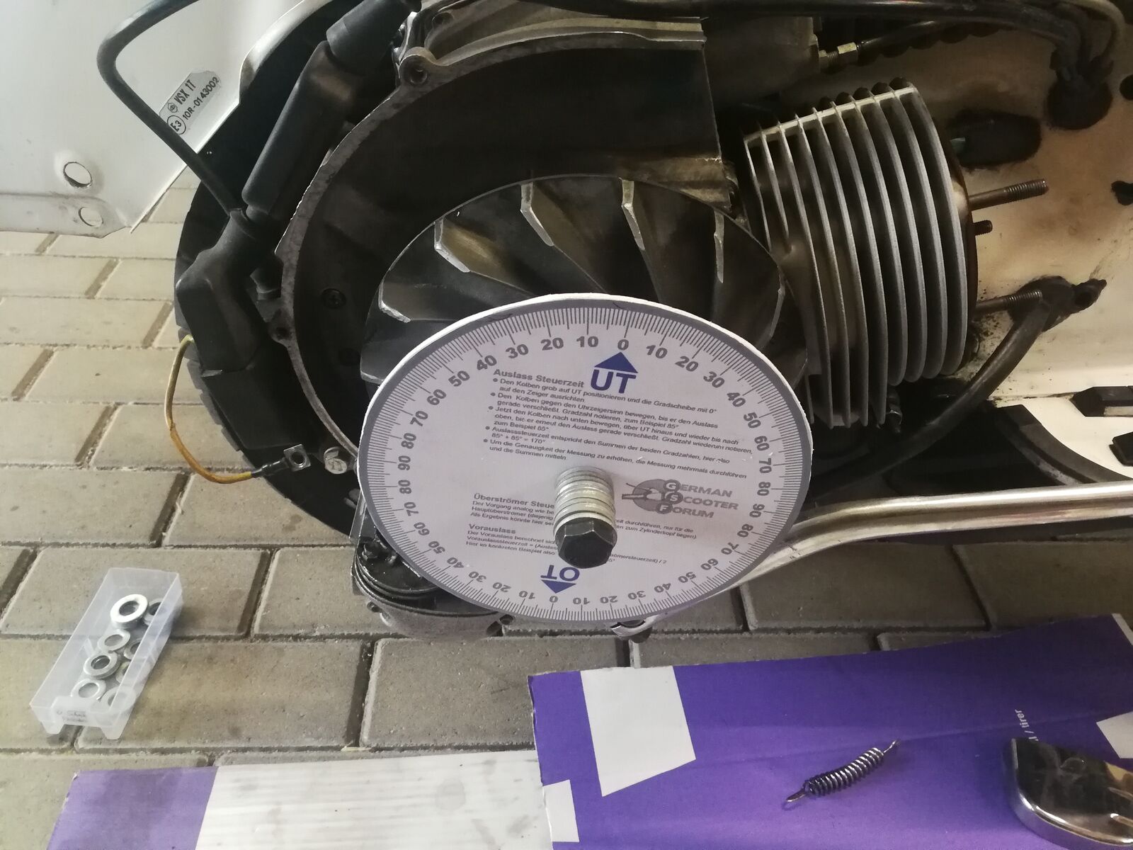

    Wollt mich mal wieder mit News melden. Aktuell bin ich dran meine Steuerzeiten zu messen.
    Ich habe einmal die Variante mit Gradscheibe und einmal die Variante mit ausmessen und berechnen gemacht.
    Vorab, beide Varianten ergaben unterschiedliche Werte, weswegen ich euch mal fragen wollte wie ihr das macht?
    Meine Vorgehensweise war folgende:
    Gradscheibe ausgedruckt,ausgeschnitten und Durchmesser auf eine dünne Kunststoff Platte übertragen. Platte schön rund ausgeschnitten und Gradscheibe aufgeklebt. Schön mittig ein 12er Loch gebohrt und Gradscheibe per Polradabzieher auf Polrad fixiert. Mit Schweißdraht einen Zeiger gebogen und schön über der Gradscheibe positioniert.
    So sah das dann aus:
    Dann gab's zwei Methoden im Netz.
    Einmal Kolben auf UT drehen, Gradscheibe auf 0. Langsam gegen den Uhrzeitersinn drehen bis der Auslass verschlossen ist, Grad Zahl ablesen und notieren. Dann wieder zurück drehen, über UT und wieder hoch bis der Auslass wieder verschlossen ist. Gradzahl notieren, beide Werte addieren, fertig.
    Zweite Methode: Kolben auf OT und langsam runterdrehen bis der Auslass gerade aufgehen will. Gradscheibe auf 0. Weiter drehen, über UT hinaus wieder hoch, bis Auslass wieder gerade so verschlossen ist. Gradzahl notieren, fertig.
    Ergab beides Mal : ÜS: 134
    AS: 180
    Variante 2 war Ermittlung der Werte mittels Ausmessen und Berechnen.
    Kopf ab, Zylinder mit zwei Schrauben wieder angezogen. Kolbenunterstand mit Meßschieber ausgemessen: 2,5mm
    Dann Kolben runtergedreht bis gerade so der Auslass aufgehen will. Von Zylinder Oberkante mit Meßschieber runter gemessen auf den Rand des Kolben, wo die Auslass Öffnung ist: 38,5 mm - 2,5mm Kolbenunterstand = 36mm
    Bei den Überströmer die gleiche Vorgehensweise: 49mm - 2,5mm = 46,5mm
    Die Daten bei Race-base eingegeben, Hub angegeben mit 60mm und Pleuellänge mit 105mm ergab dann: 128,5
    173,4
    Tja,ganz schön unterschiedlich. Was ist nun richtig?
    Wie misst man das denn nu ganz exakt, wie macht ihr das?
    Gruß Mario

    Hätte ich schon lange gemacht, aber ich bin ganz ehrlich. Ich hab keine Ahnung wie das genau geht. Ich werd mich heute mal versuchen da einzulesen. Oder, einer von euch erklärt mir das nochmal für Blöde.
    Es gibt zwei Varianten. Einmal mit einer Grad scheibe und einem selbstgebastelten Zeiger, und einmal kann man auch mit dem Meßschieber messen und dann berechnen.
    Aber wo und was muss ich genau messen? Welche Werte sind wichtig und was sagen mir die Werte dann aus?
