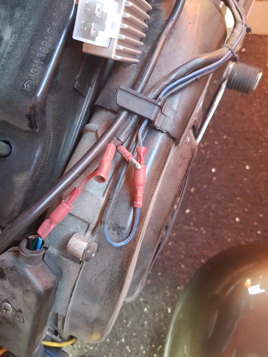

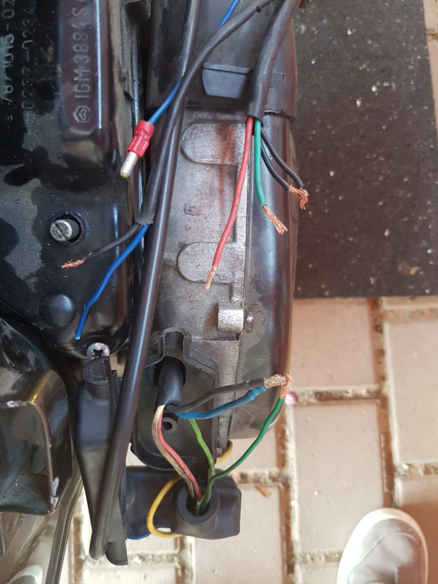

    Da fällt mir grad ein. Das Foto hatte ich vorher gemacht. Ganz vergessen.So hat es vorher ausgesehen. Wie man sieht ist das Grüne was aus dem Kästchen kommt an das rote angeschlossen.
    Vielleicht hilft euch das weiter. mir leider nicht.

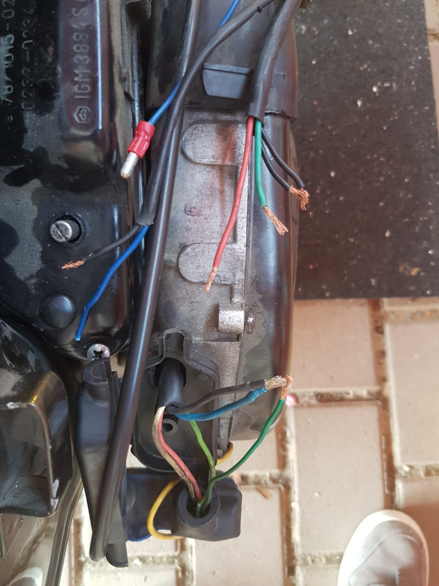

    diesen Kabelsalat habe ich fabriziert. Hatte Steckverbinder im Baumarkt geholt genau wie du beschrieben hast. Kumpel ist da sehr versiert und will mir das Sonnrag mit schrumpfschläuchen und gelöteten Kabeln wieder zusammenfrickeln. Wollte das provisorisch machen samit ich nach 26 Jahren wieder knattern kann. Hat nicht so geklappt.

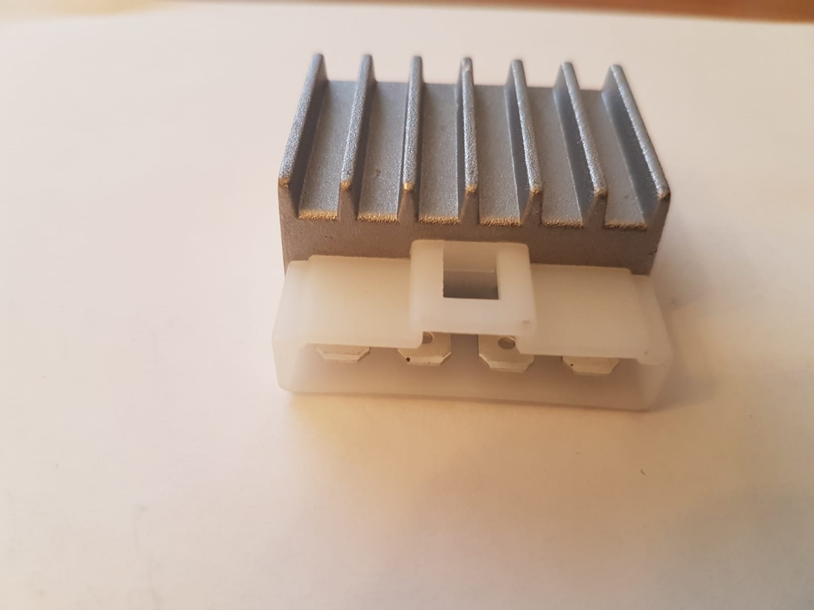

    Also wäre es sinnvoll den Regler auf die linke Seite zb am Batteriehalter zu schrauben? Bestellt hab ich im Sip shop einen neuen Regler per Telefon. Max hat einen von Minarelli genommen. Am Sonntag kommt ein Freund der sich mit Elektrik auskennt. Der kann auch mit mem Multimeter umgehen.
