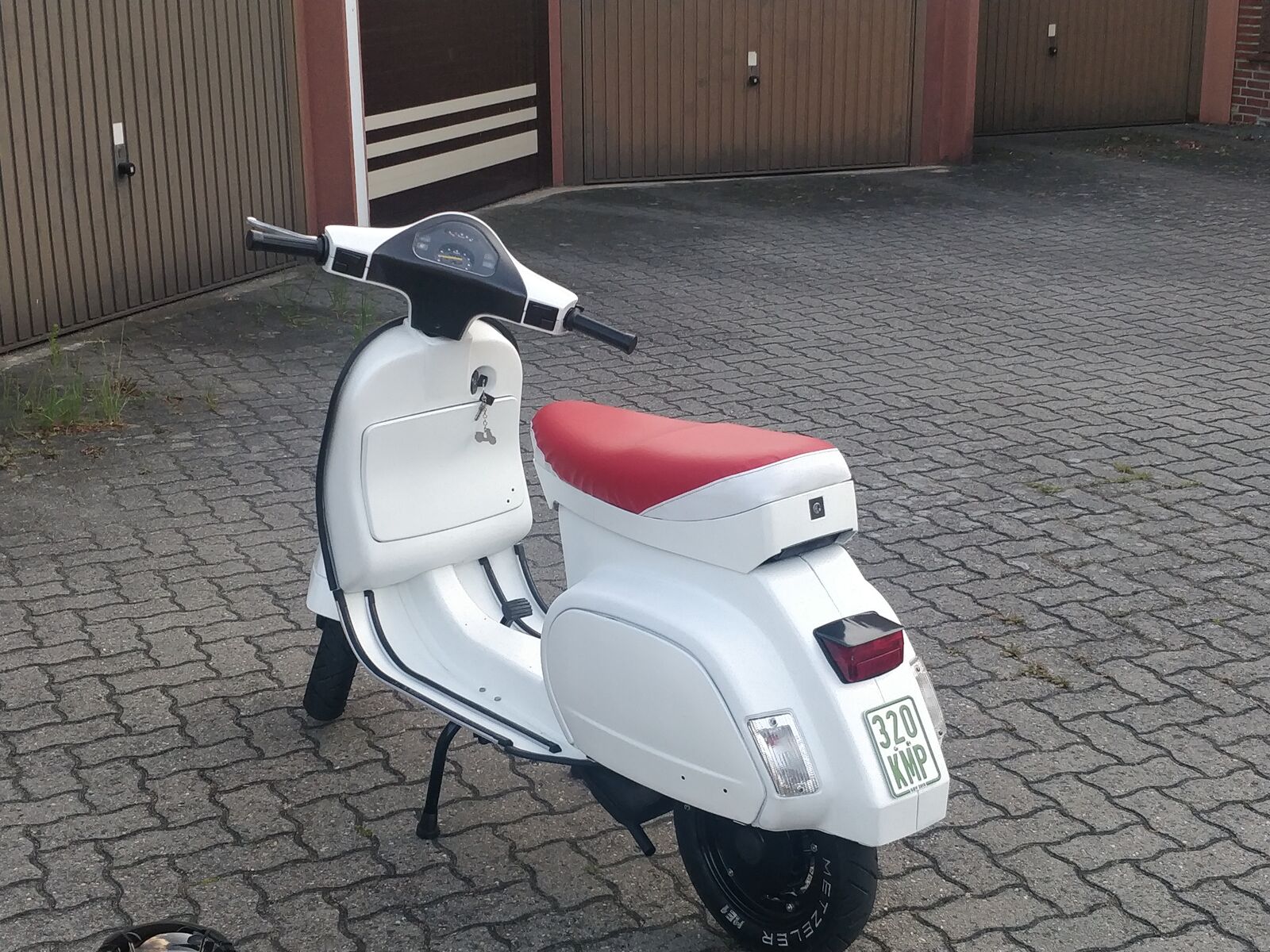

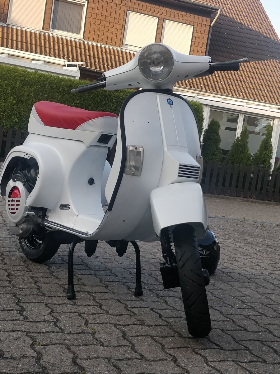

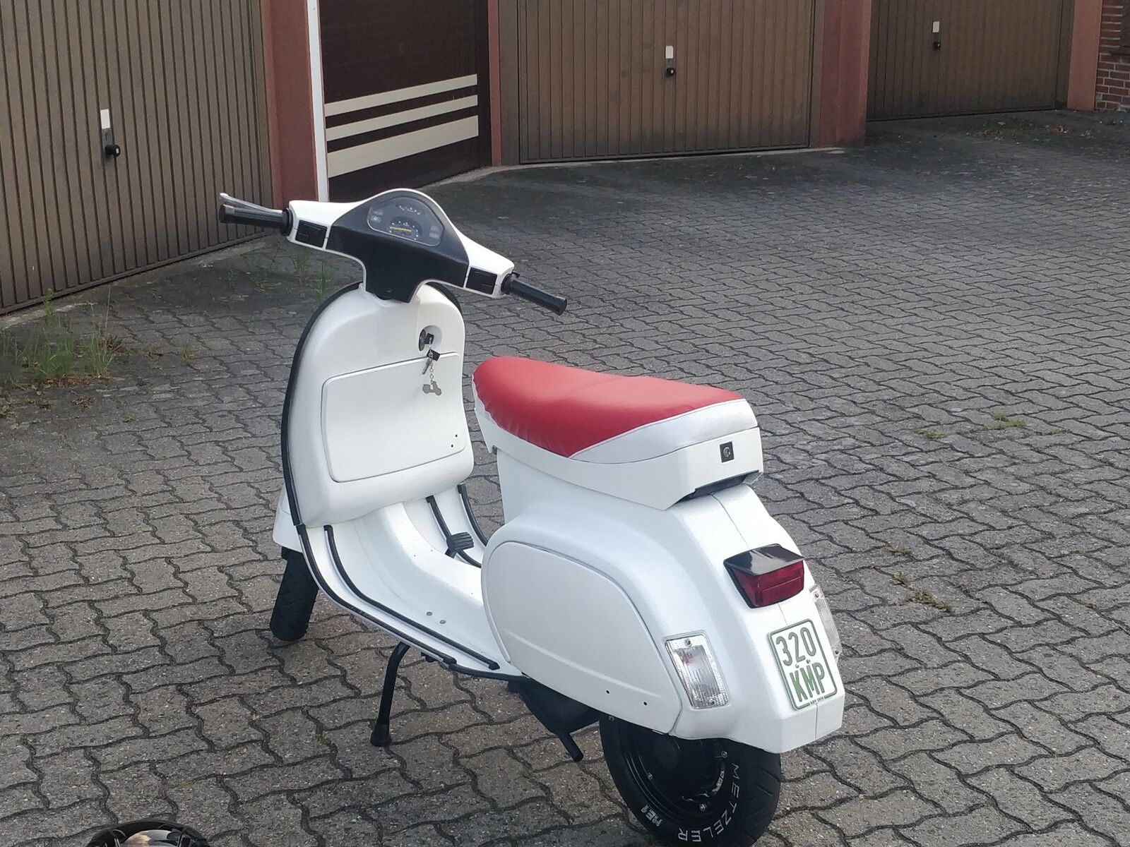

    • Salle
    • August 4, 2019 at 20:56

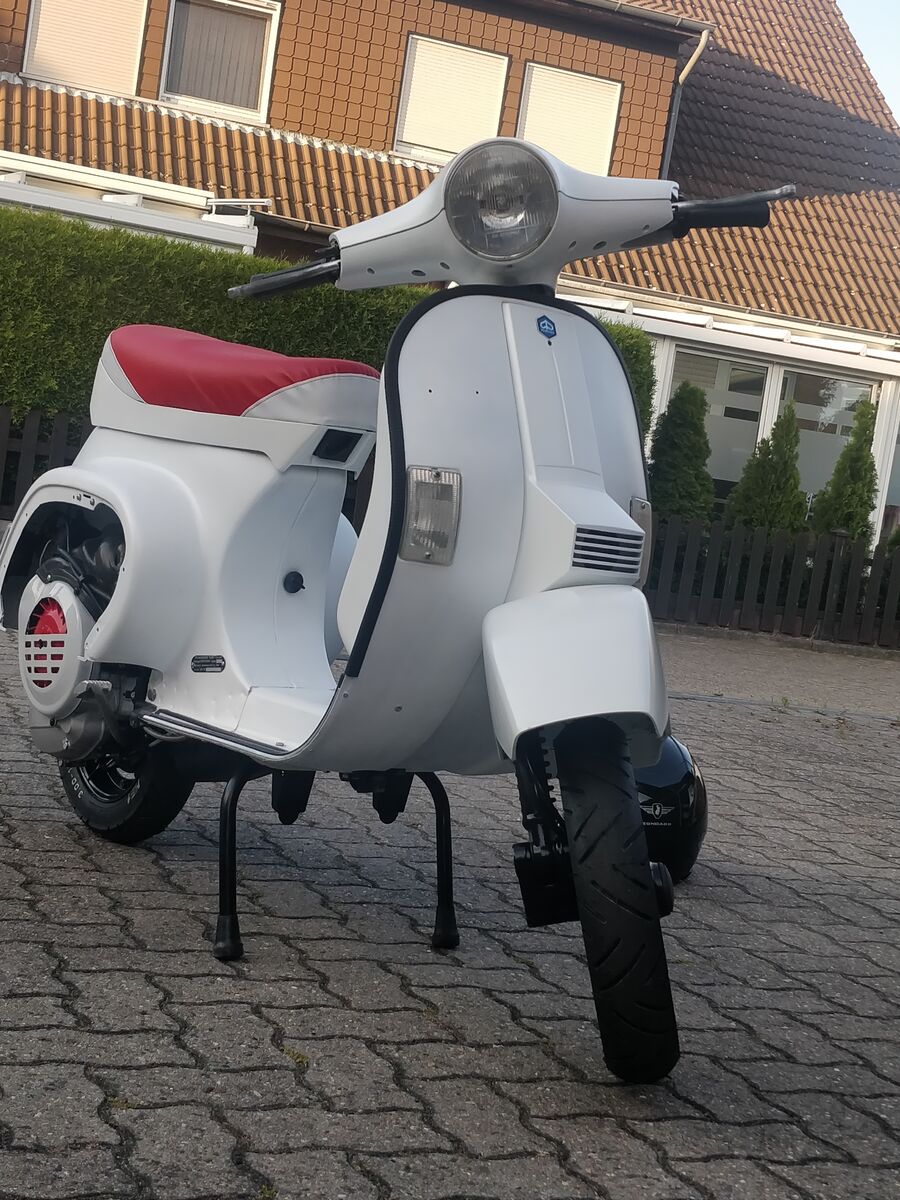

    Vespa ist fertig. Mit der Rücksitzbank bin ich noch nicht ganz zufrieden da bin ich gerade am überlegen ob ich nicht die von Forum nehme Marke Eigenbau.

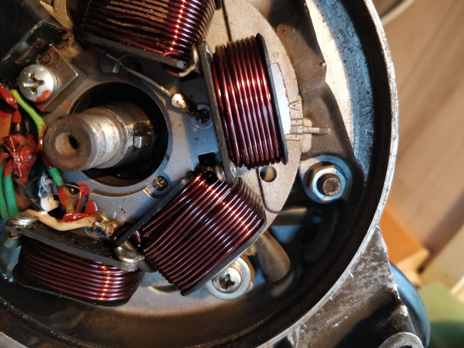

    • Salle
    • August 4, 2019 at 20:42

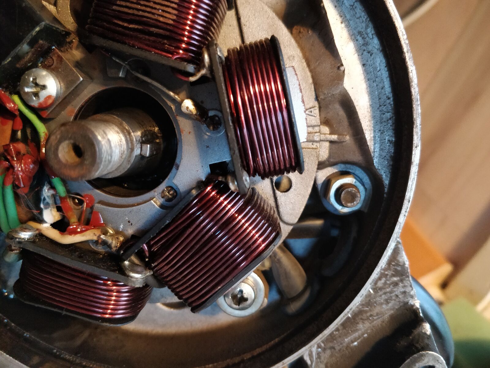

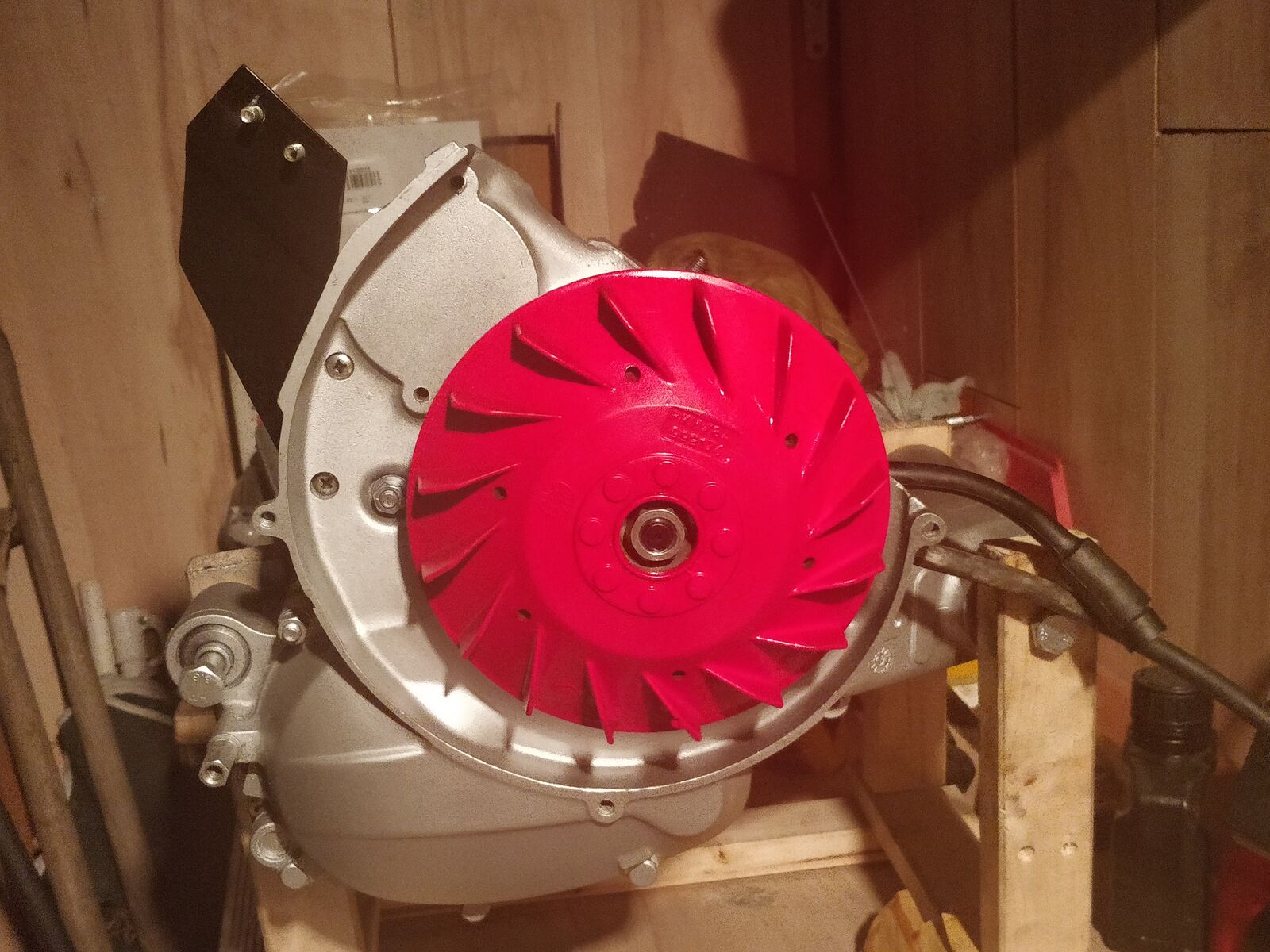

    Kann mir einer sagen welche Markierung am Motor welcher zzp ist da sind ja 3 Markierungen.

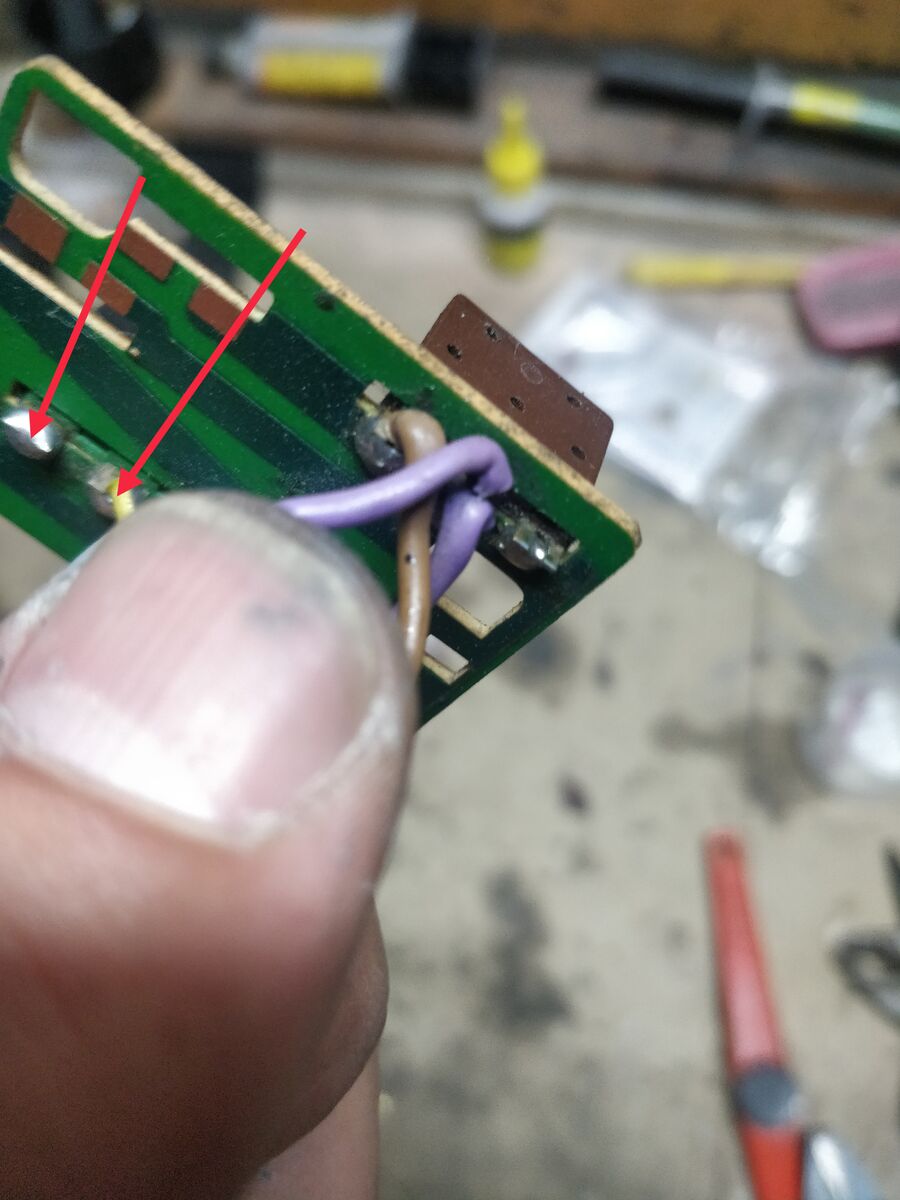

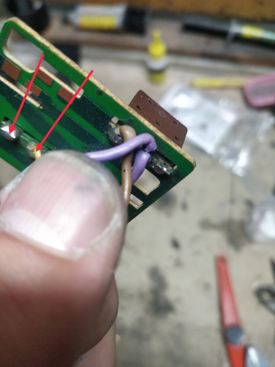

    Müßte ich nicht an beide markierte stellen ein Durchgang messen können, mit ein multimeter?
      • 94.76 kB
  • Lichtschalter defekt XL 2
    • Salle
    • July 13, 2019 at 10:00
    Hallo, ich habe anscheinend auch ein Defekten schalter. Ich habe meine Vespa komplett neu aufgebaut mit Motor Revision, und alles was da zu gehört. Am mit dem Schalter komme ich nicht weiter ;(. Mein Licht geht vorne und hinten nicht erste Frage muss das Rücklicht angeschlossen sein damit es vorne funktioniert? Am Schalter selber habe ich versucht mit ein multimeter zu messen, weder am GR noch Am GS kann ich ein Durchgang feststellen. Kurz zur vespa keine Batterie kein E Starter,blinker und Hupengleichrichter vorhanden.

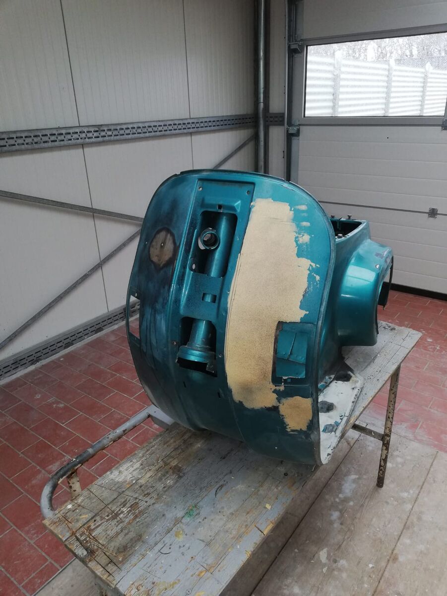

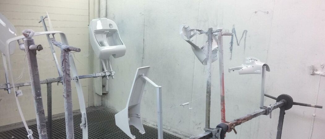

  • Lackierer gesucht in Wolfsburg und Umgebung
    • Salle
    • March 2, 2019 at 14:35
    Ein Paar Bilder.
