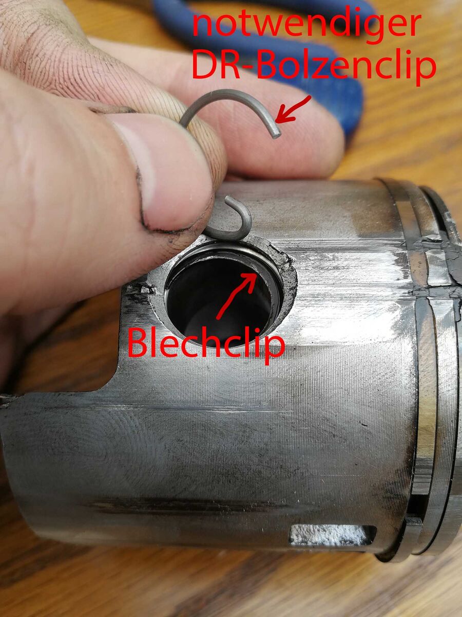

    Und ach... @jack o'neill du hattest Recht! Wurden die alten Bolzenclips vom 80ccm Kolben verbaut... die DR-Bolzenclips lagen zudem jungfräulich in einer Schachtel mit einigen losen Schrauben. Das war der Ursprung allen Übels, wodurch Zustand von Einlass und Kurbwelle überhaupt ans Tageslicht kamen.

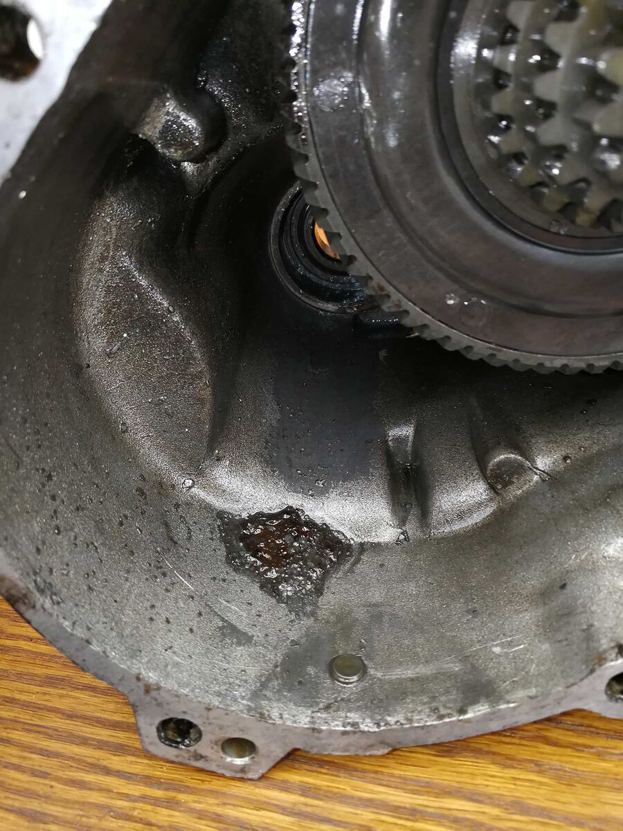

    • Tomusan
    • August 24, 2018 at 22:24
    Das fungiert als Reinigungszusatz für die Zahnräder, um grobe Verunreingungen wegzuschleifen.... oder?

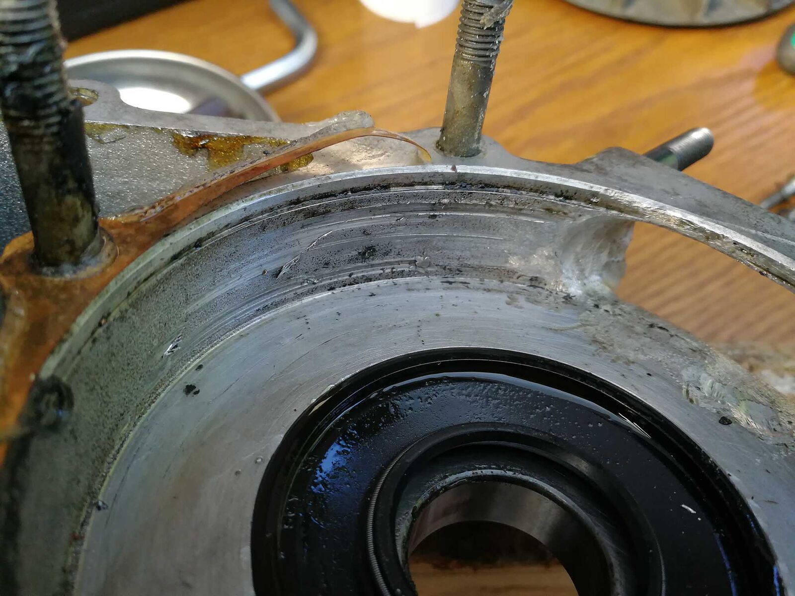

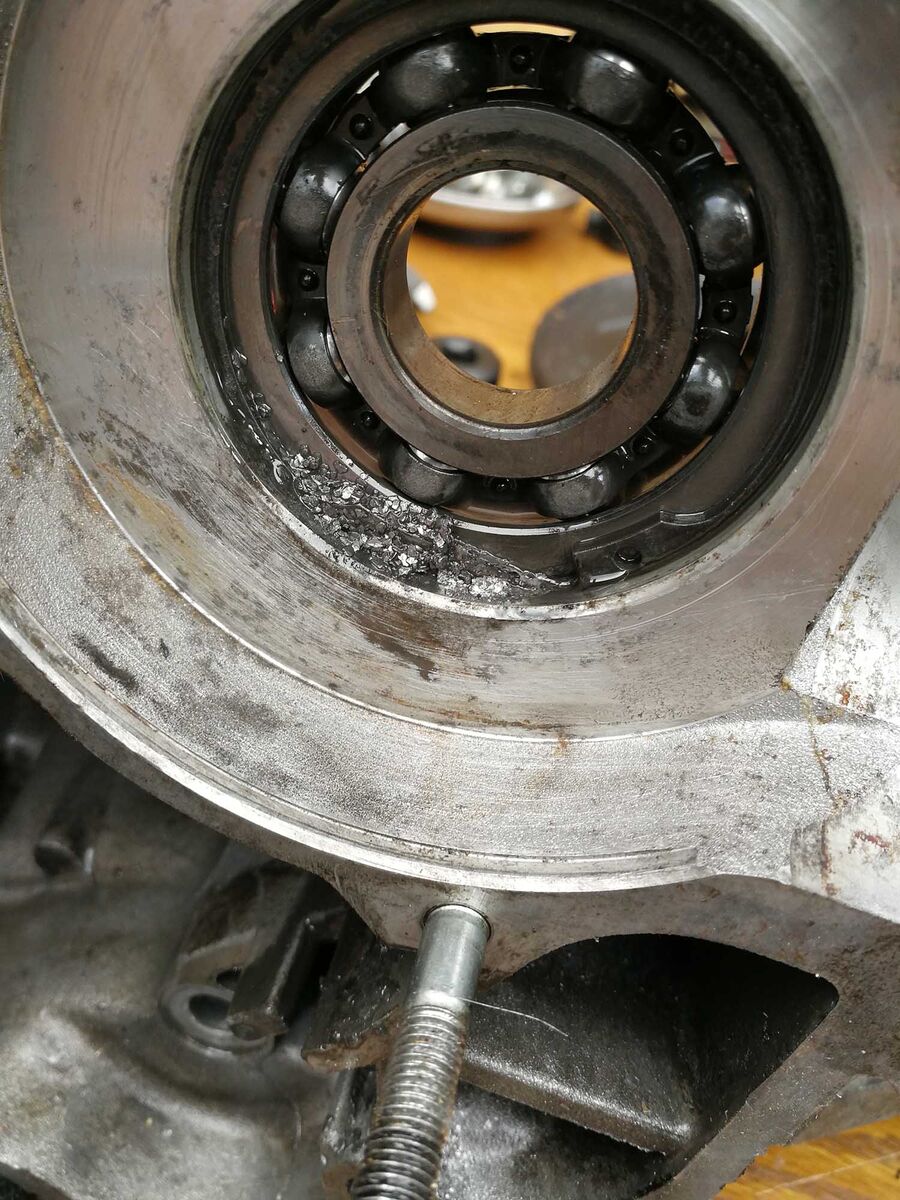

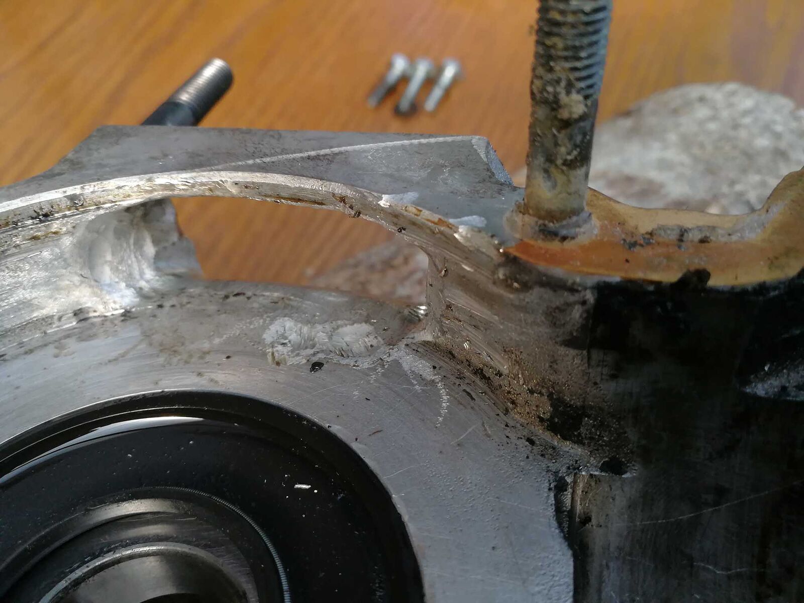

    Moin, bei mir ging's jetzt auch endlich mal weiter...
    die Motoren liegen nun beide offen und zeigen ihr wahres inneres. Ich fasse zusammen:
    Eingebauter Membranmotor (nicht Originalmotor)
    • Getriebe top & ohne Verschleißerscheinung
    • Kupplung neuwertig, Cosa Kupplung mit passendem Deckel
    • Bremse top
    • Einlass an der Kurbelwelle noch viel schlimmer gefräst als bisher angenommen (siehe Bilder)
    • Kurbelwelle echt ordentlich ausgeschlagen
    • Massiver Fraß durch Kurbelwelle am Gehäuse (siehe Bilder)
    • ein Kolbenbolzen-Clip fehlt vollständig (erklärt die Spuren am Kolben)
    • der andere hat sich tlw. zerlegt, die Reste zeigen deutlich einen Clip, der nicht beim DR standardmäßig mitgeliefert wird
    Originalmotor Drehschieber
    • Motor vollständig bis auf Kupplung
    • Drehschieber 100% in Ordnung
    • Kurbelwelle nicht ausgeschlagen
    • Bremse und Gangräder müssten rüber gebaut werden aus Membranmotor (besserer Zustand)
    • nichts gefräst oder modifiziert
    • einiges an Schmodder, viele Oberflächen zu reinigen, da er lange offen lag
    Die Bilder der Schäden sprechen für sich.
    Kurbelwellengehäuse vorsichtig schleifen und mit neuer Kurbelwelle bestücken? Oder lieber Finger von lassen und Drehschieber wiederbeleben?

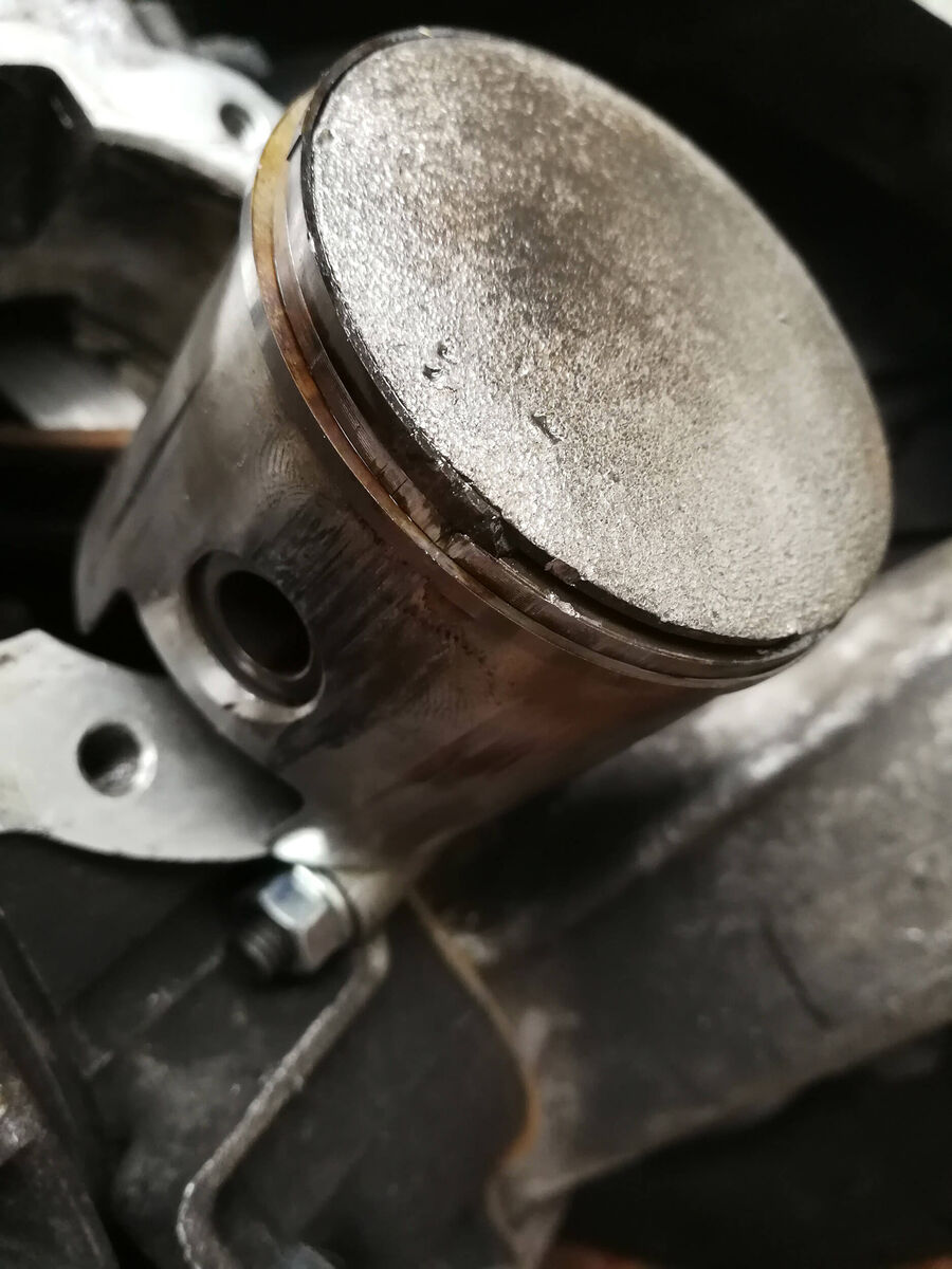

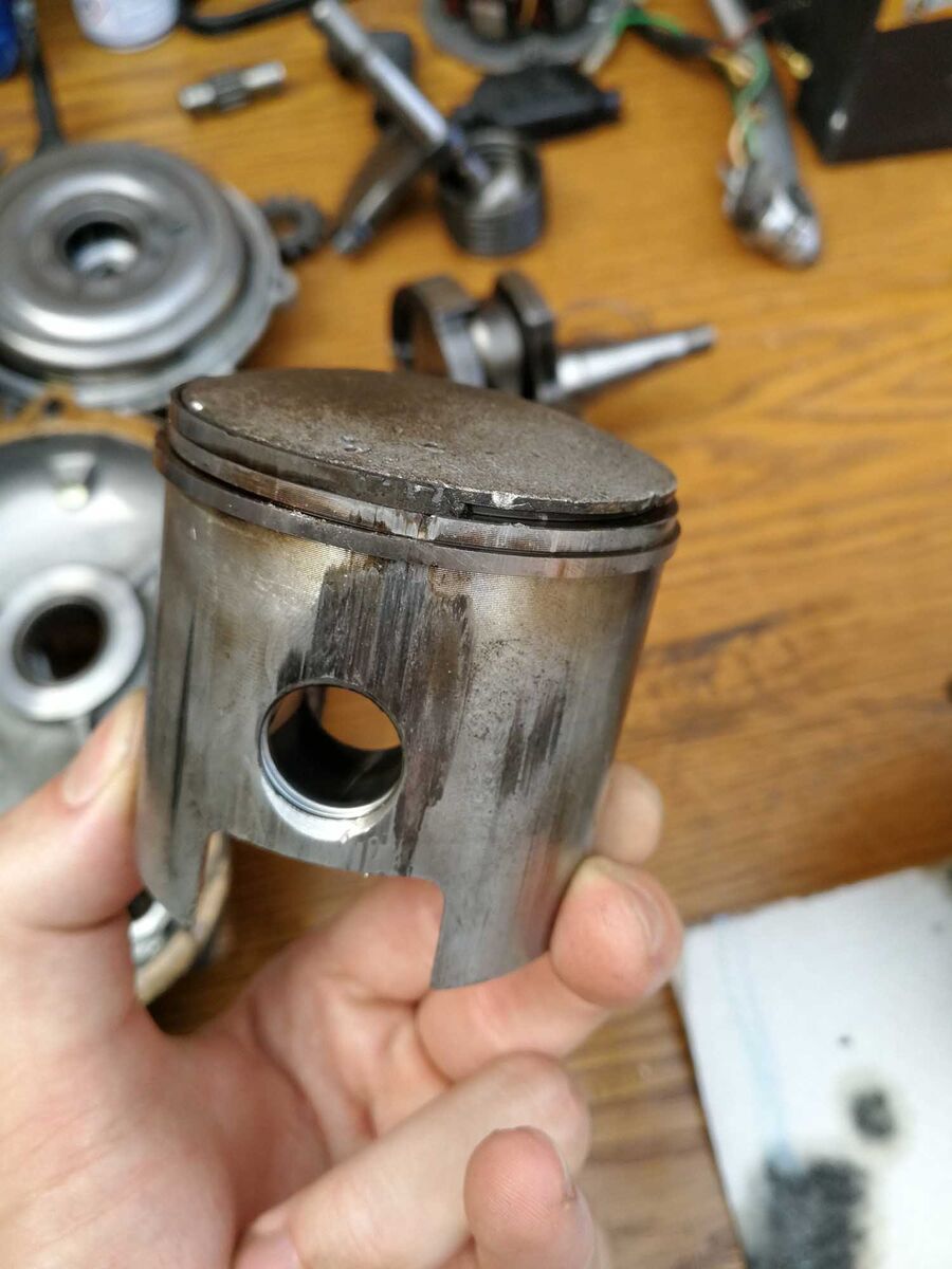

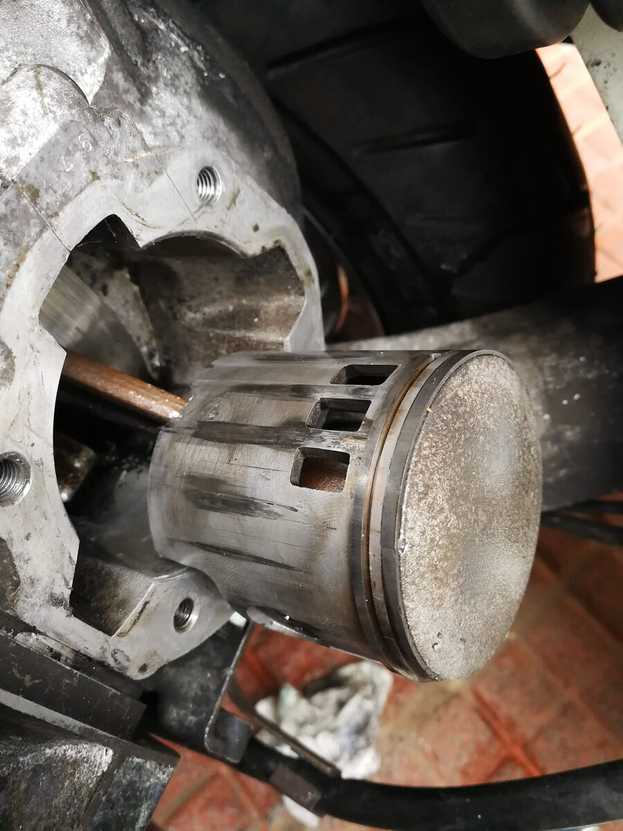

    mein Name ist Tom, ich war vor zwei Wochen der Meinung, mir eine Schalt-Vespa anzulachen...
    ...und habe damit richtig tief ins Klo gegriffen.
    Es handelt sich um eine PX80 von '83 mit frischem 135er DR Satz und einigen weiteren Neuteilen (Dämpfer, Räder + Felgen, Cosa Kupplung etc.).
    Sie stand schön im O-Lack da, fuhr sich einwandfrei und begleitete mich schnell nach hause.
    So wie ich auf der Suche war nach einer Vespa, die mich hoffentlich erstmal 'n Jahr keine grauen Haare kostet, hätte ich nicht mehr daneben liegen können.
    60Km nach Hause gefahren, 20km auf der nächsten Ausfahrt und 1km von zuhause fliegt plötzlich irgendwas metallisches durch den Zylinder und nach 2 Sekunden durch den Pott - Leistungsverlust durch Kompressionsverlust, vorsichtshalber direkt ausgemacht und nach Hause geschoben.
    Das Ergebnis könnt ihr den Bildern entnehmen.
    Die marode Kurbelwelle hat sich scheinbar tlw. zerlegt (oder irgendwas rumgeschleudert), was letztlich den Kolben seitlich erwischt und den oberen Kolbenring zerschlagen hat. Letzterer hat sich dann in kleinen Stückchen durch den Zylinder in den Pott verabschiedet. Zylindergehäuse ist in Top Zustand, Kolben nicht mehr wirklich...
    Was meint ihr zur Kurbelwelle? Sieht interessant aus, hm? Und was hatte man wohl mit dem super professionell größer gefrästen Einlass vor? Bringt sicher drölf PS :rolleyes:

    Nun, ohne den Kladderatsch geöffnet zu haben und mit der Wahrsagerkugel vor Augen:
    - wenn Gehäuse unbeschädigt, neue Kurbelwelle und neuen Kolben reinklatschen?
    - oder alle Teile verkaufen und nen 200er Motor herbeizaubern? Einer Interesse? :/
    Beschädigte Grüße
