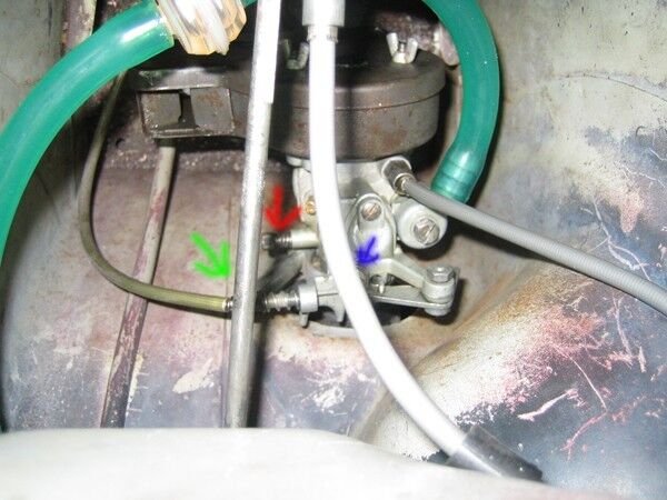

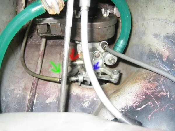

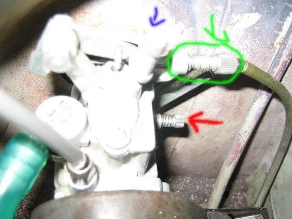

    Nein, leider noch nicht. Ich werd gleich erstmal den Vergaser nochmal für die Profis fotografieren und dann nochmal an der Einstellung rumprobieren.
    Aber ich bin ehrlich gesagt skeptisch. Dieses verdammte Wort Simmerringe lässt mich nicht mehr schlafen.
    Ich habs nach der Anleitung auf Veni-Vidi-Vici-Vespa.de gemacht. Meint Vespaoldie mit seitliche Luftschraube die Hauptdüse?
    Und Gasschieberanschlagschraube dürfte die für das Standgas sein, oder?
    Ich probier später mal, ob diese Einstellung was verändert. Aber woran erkenne ich die "höchste Drehzahl". Allerniedrigste wird die sein, wo der Motor gerade noch alleine läuft ohne auszugehen, oder?

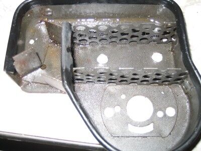

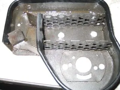

    Der Luftfilter ist ziemlich versaut. Kann auch hier ein Problem sein?
