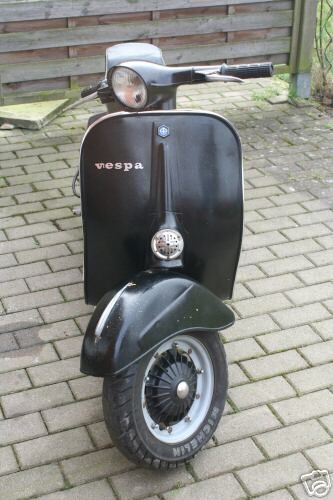

Und das ist meine erste Vespa, ein Geschenk von mir an mich zu meinem bestandenen Vordiplom.
Eben, 800€ und alles ok, wär mir auch am liebsten gewesen, aber als erstes hab ich keinen Tacho, keinen Lichtschalter oder Kontakutnterbrecher, hinten kein Licht (keine Birne, kein Anschluss) vorne kein Licht (falsche Birne, falscher Anschluss). Unten ist sie schlecht geschweisst. Nach den ersten 10m ging sie einfach aus, nach den 2. 10m riss der Seilzug der Kupplung, mit neuem Seilzug stellte ich fest, dass ich trotzdem nicht Kuppeln konnte, also Kasten mit Getriebe aufgeschraubt, gerichtet... und so geht das weiter ich hab jetzt 4 Tage von morgens bis abends nur geschraubt, aber dafür konnt ich heute endlich mt ihr fahren
(Tacho und Birnen kommen dann später, wichtig ist sie fährt)
Also wenn ihr jetzt meint 800€ sind immernoch nicht zu viel, dann würd ich mich besser fühlen, weil im Moment denk ich, ich hab mich besch... lassen. -

also ich habe mir vor einer Woche meine erste Vespa gekauft. Laut Fahrgestellnummer soll das eine V50/R sein, aber laut Vorbesitzer eine V50/N. Keine Ahnung was jetzt stimmt, aber irgendwie trau ich der Fahrgestellnummer mehr! Jedenfalls hat sie einen PK50 4-Gang-Motor drin und da ist jetzt mein Problem. Ich bekomme nämlich den ersten Gang nicht rein, es sei denn ich bin schon ne weile gefahren und dann landet er auch nur durch Zufall im ersten, wenn ich eigentlich in den Leerlauf will, ist allerdings erst zwei mal passiert, aber d.h. er ist vorhanden
. Ich muss also immer im zweiten anfahren und das nervt gewaltig, besonders an Bergen, wenn ich dann mitlaufen muss.
Woran könnt denn das liegen? Und sollte ich mich schnell drum kümmern, damit nicht andere Teile in mitleidenschaft gezogen werden?
