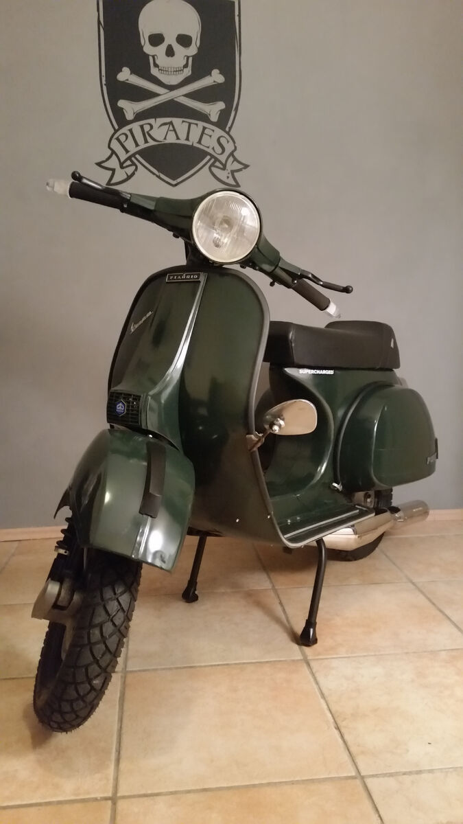

    Habe mich gerade hier im Forum angemeldet, Fahre jetzt seit ein paar Jahren eine Vespa Px und habe im letzten Winter angefangen eine zerlegte Px neu aufzubauen.
    Jetzt bin ich fast fertig und habe nur noch ein kleines Elektrikproblem.
    Wie oben beschrieben habe ich eine 5 polige Zündgrundplatte + AAGB+M Regler (keine Batterie). Ich weiß, das zu dem Regler eigentlich die 7 polige gehört.
    Als nächstes möchte ich die Hupe anschliesssen. Direkt am Wechselstrom klingt sie etwas quäkig, funktioniert aber.
    Meine Idee war es, jetzt den Gleichrichter aus dem Regler für die Hupe zu benutzen.
    Könnte ich jetzt einfach den ungeregelten Wechselstrom der ZGPL. an A auf G brücken und dann an B+ Gleichstrom für die Hupe abziehen ?
    Ich kann nicht einschätzen, ob das evtl. zu viel Last für die ZGPL. ist. Die 7 polige hat da ja ein extra Kabel für die Batterieladung.
    Oder alternativ einfach mit der Entenhupe zum Tüv ?
