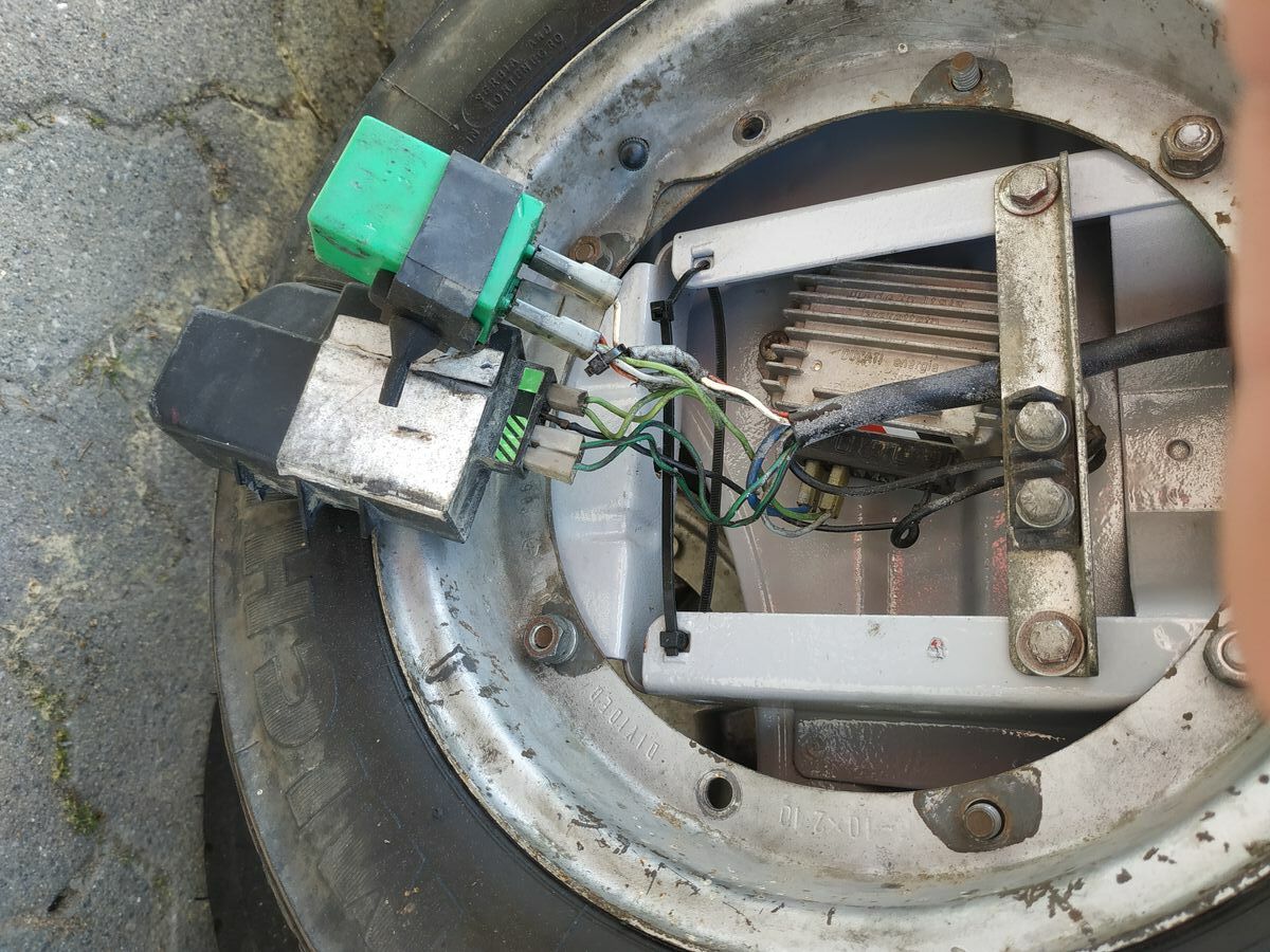

bei meiner PX200E ohne Batterie geht plötzlich die Hupe nicht mehr. Hab nun 12V auf die beiden schwarz/grünen Kabel gegeben, Hupe geht.
Sollte also der Spannungsregler sein, der defekt ist. Oder?

muss hier nochmal fragen. Hab nun mal den Hupengleichrichter gemessen, am Ausgang der zur Hupe geht liegen je nach Drehzahl zwischen 0,0 und 2,0V an. Das ist doch nicht richtig oder? (Licht, Blinker und sonstige Beleuchtung funktionieren)
Vielen Dank,

So kurze Rückmeldung von mir:
Hab jetzt mal alle Kabelverbindungen überprüft, Kontakte gereinigt, das Gewinde vom Masseanschluss nachgeschnitten und einen neuen Spannungsreglder 3-polig verbaut. Bis jetzt leuchtet und blinkt alles so wie es sein soll, denke also das Problem sollte gelöst sein. Danke nochmal für die Hilfe,
