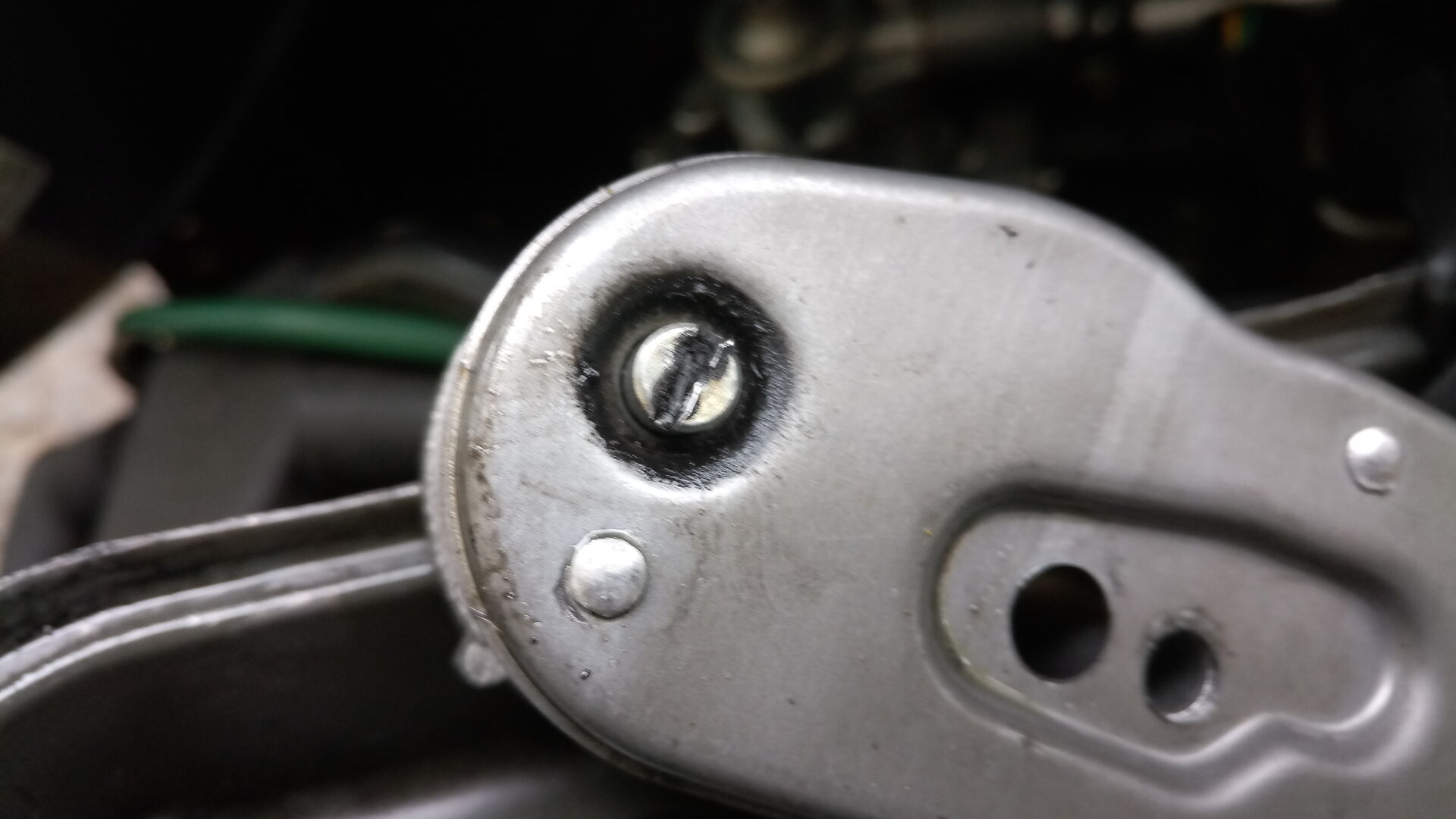

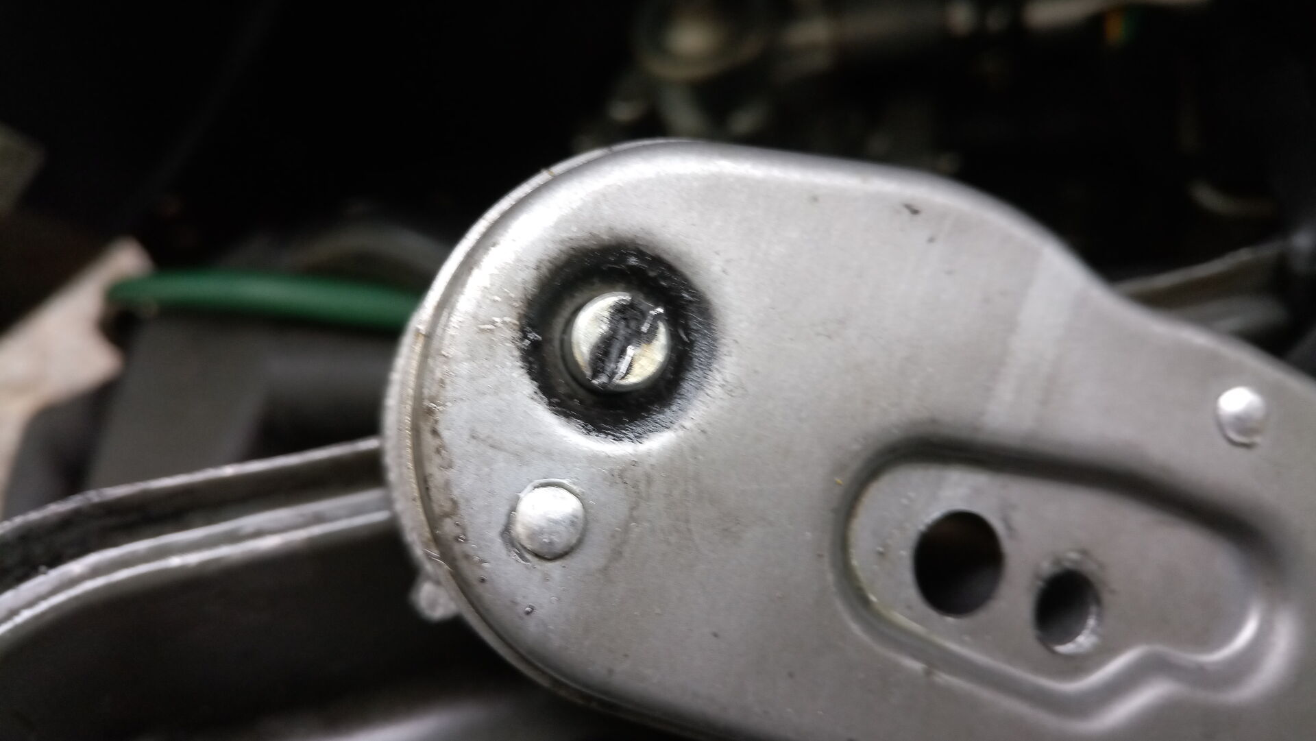

    Ich verstehe auch nicht, warum der Kopf der hinteren Schraube, die den LuFi hält (die Spezial-Schraube mit dem abgesetzten Gewinde) , mit verkrustetem Öl bedeckt ist, und zwar nur diese eine Stelle, und zwar die Vertiefung am LuFi um diese Schraube rum (siehe foto). Bläst es da irgendwie Öl raus, das dann verkrustet? Der LuFi ist innen Ölbenetzt. Läuft es darüber raus? (Dieser 2Takt-SI24 ist mir eh ein Rätsel, ich kannte bis jetzt nur 4Takt Mikunis)

    Ist es normal, dass aus der kleinen Öffnung der Vergaserabdeckwanne, durch die man die spezialschraube sieht, die den Lufi hinten fixiert, ein Überdruck rausbläst? Muss diese Öffnung nicht auch mit einem Gummi abgedichtet werden wie die anderen drei Öffnungen?
