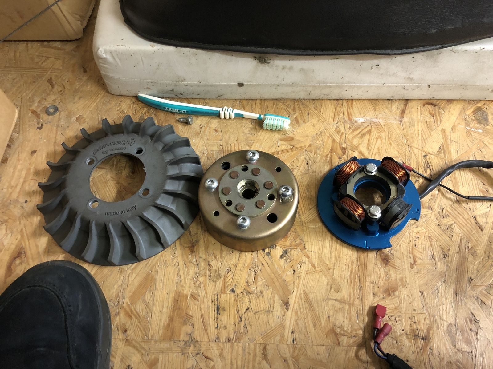

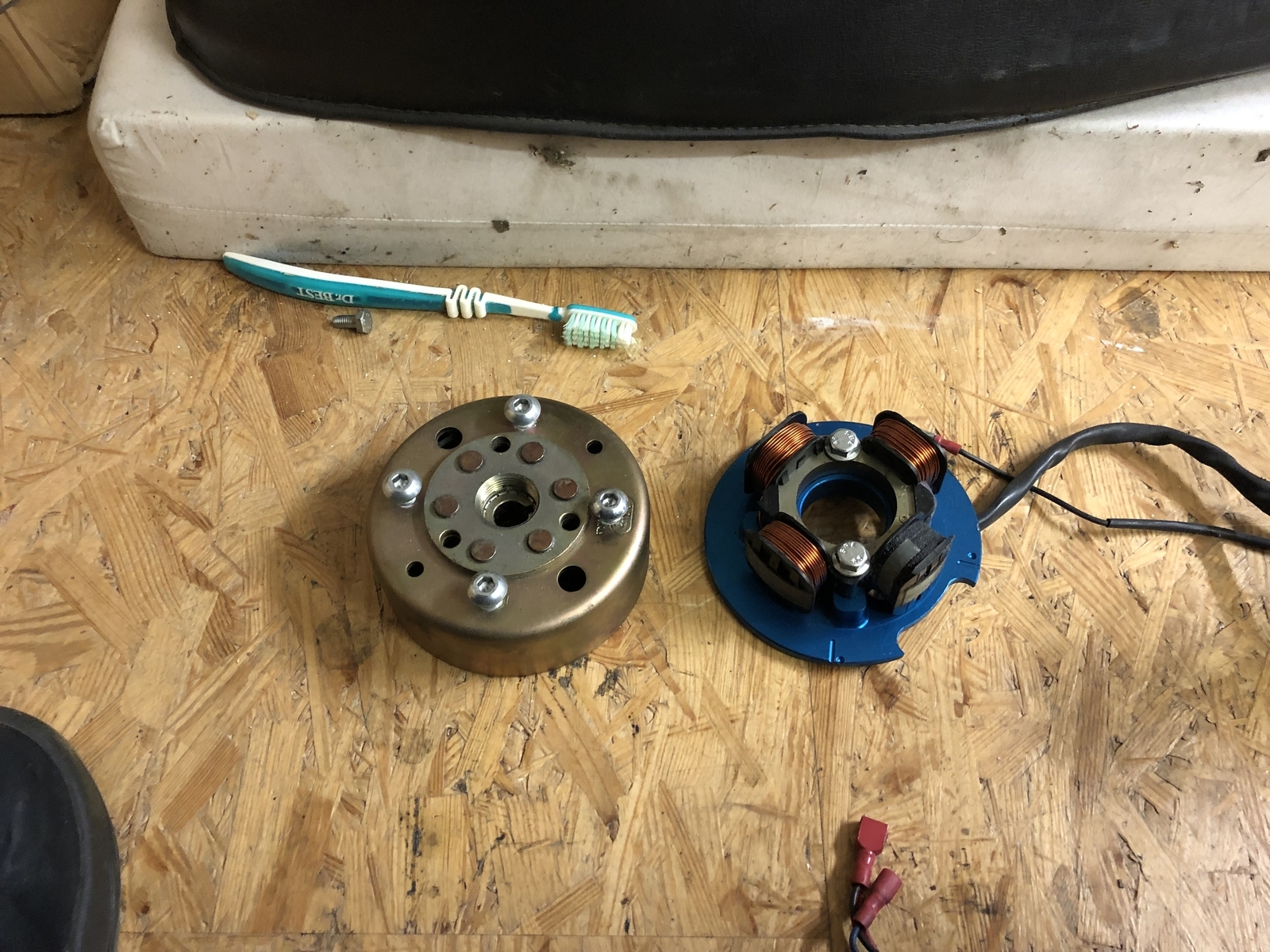

    Ziemlich viele Kabel aus dem Lichtschalter für eine deutsche Special...
    Du solltest uns mal aufklären, was in der Möhre so verbaut ist.
    Angefangen von der Lima über den Kabelbaum bis hin zu dem Lichtschalter und dem Drumherum (Bremslicht ja nein, Schnarre/Hupe, etc.)
    Das hat alles maßgeblichen Einfluß. Anhand der spärlichen Bilder kann ich das nicht beantworten.
    Gruß Paddy.
