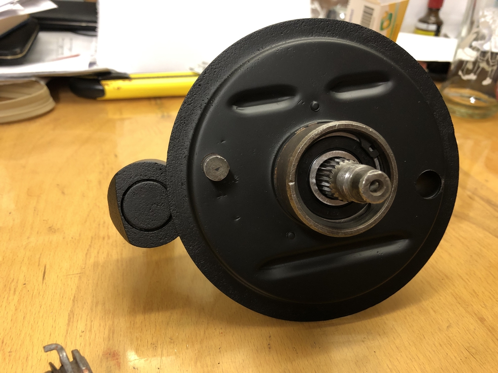

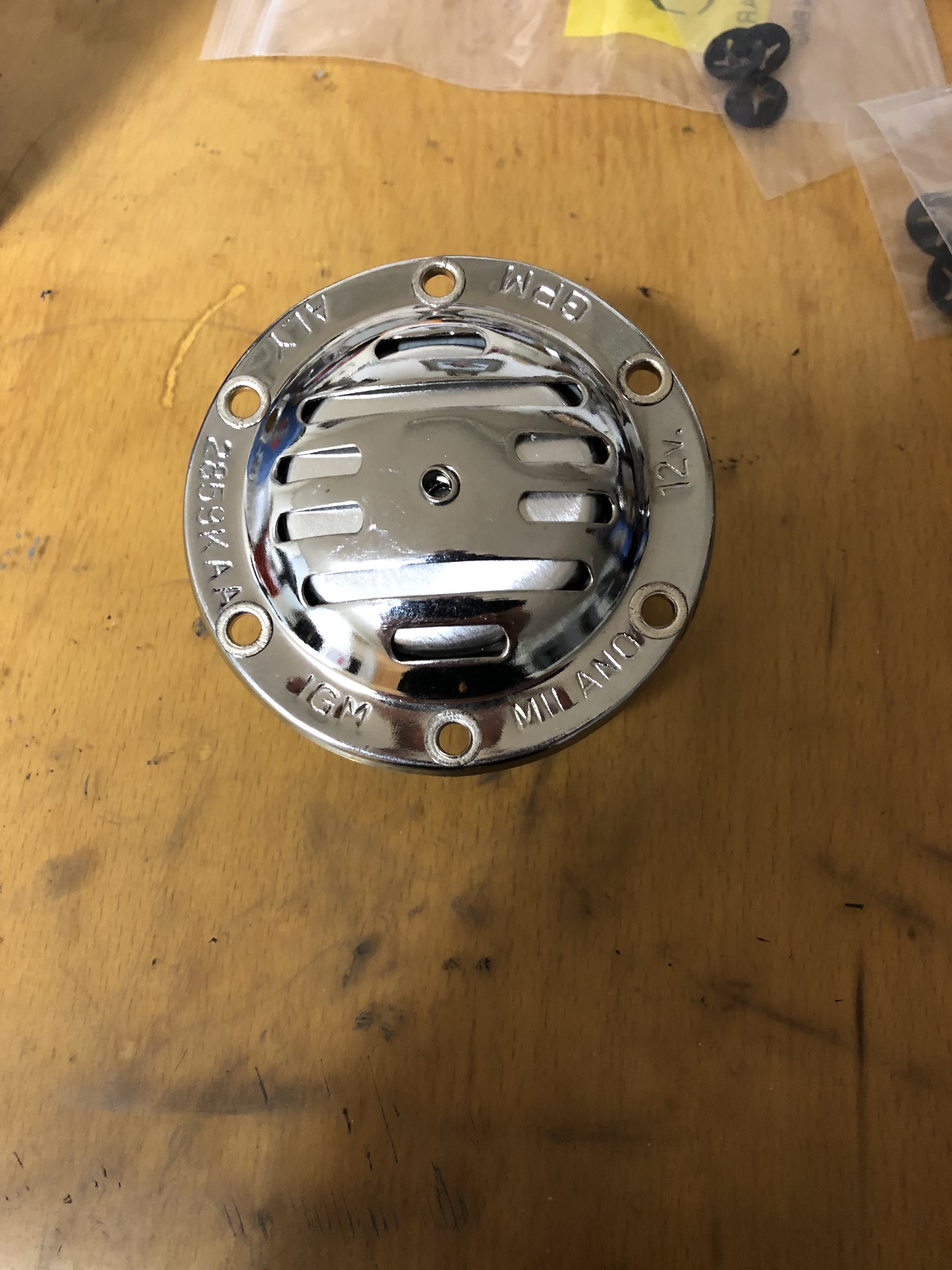

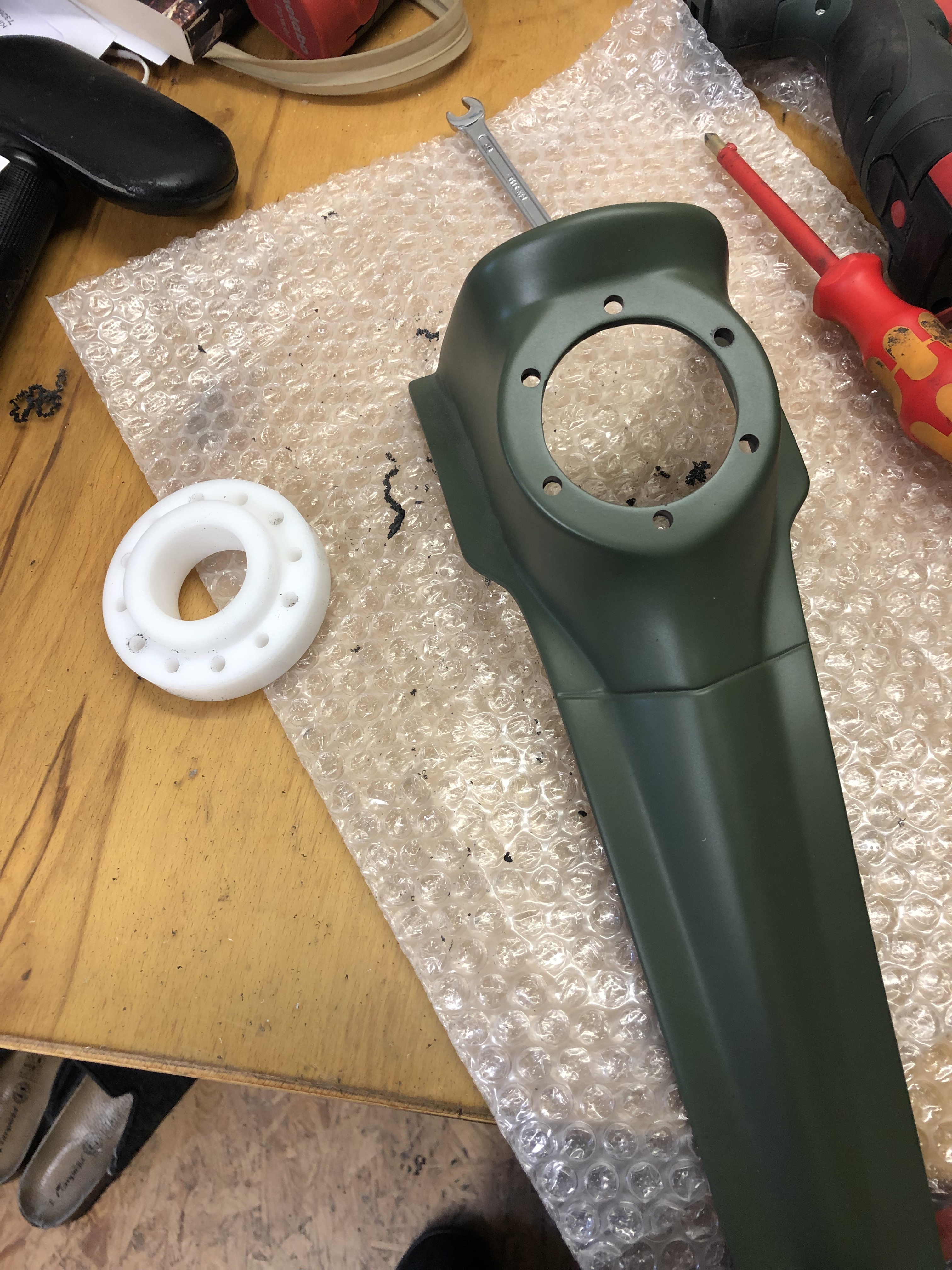

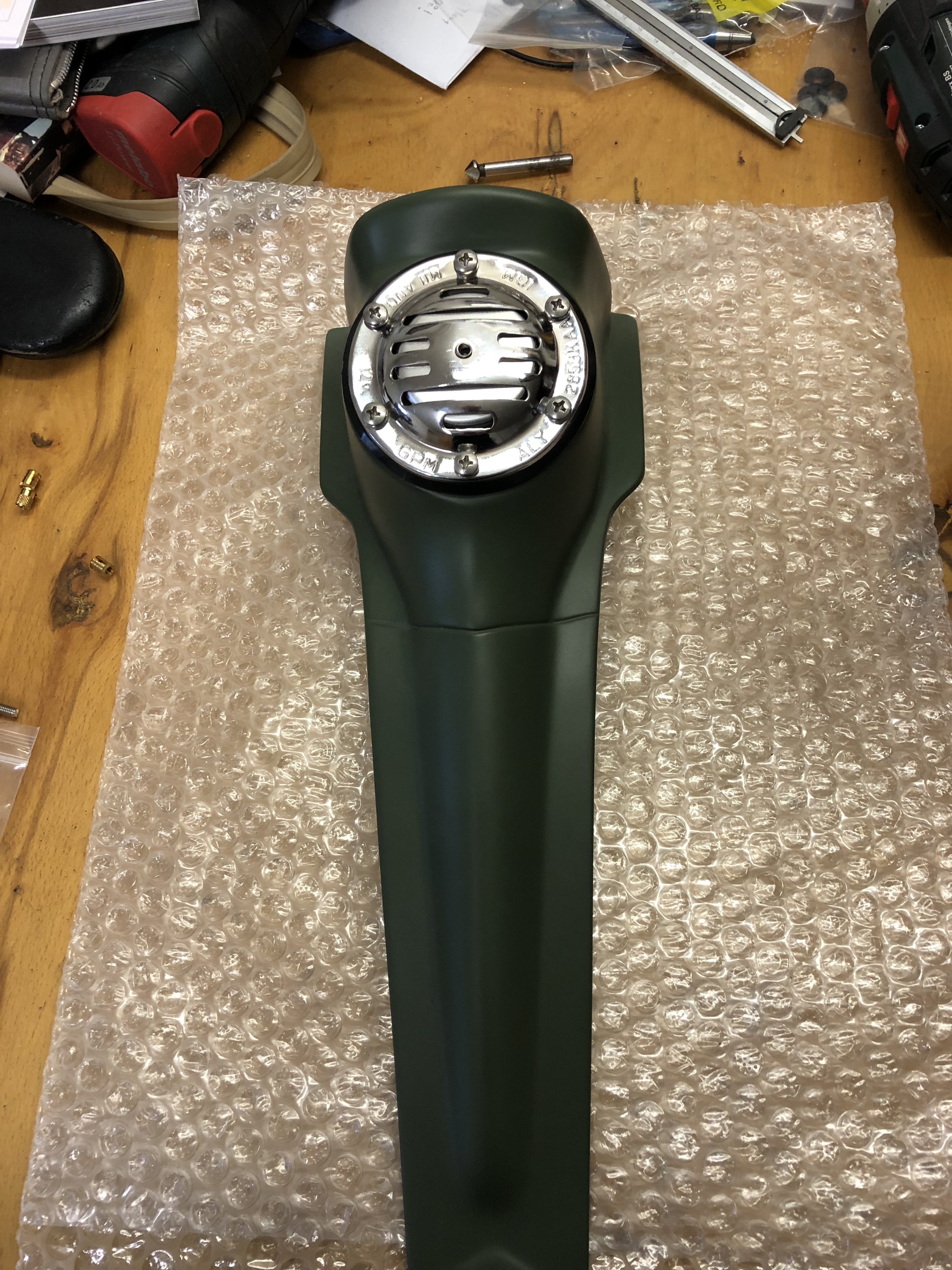

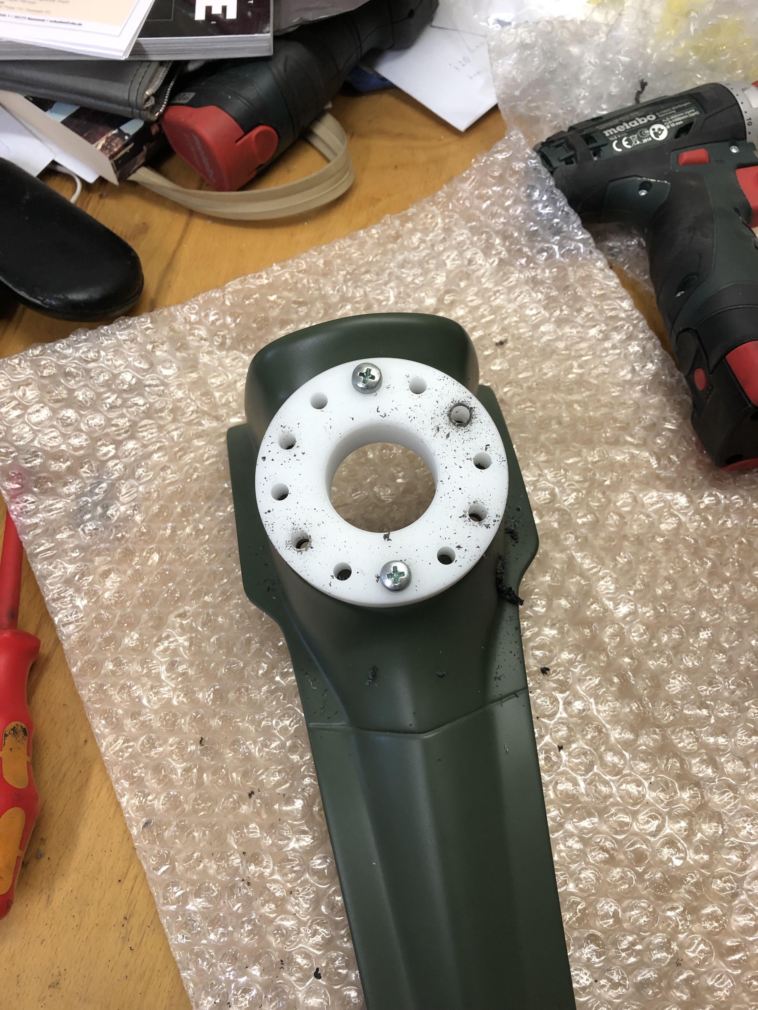

Sooo,
die etwas aufwendigere Aufnahme für den Schleifer mit Stützteller ist fertig. Zum Vergleich das erste Teil daneben, das zuwendig Abstützung hatte:
Unterhalt des Stütztellers trotzdem noch ein 8 Zehntel hoher Vierkant zur Drehmomentaufnahme.
Das Ganze dann monitiert, Rastung mit Haftfett, Kontakte mit speziellem Fett für Kontakte:
Das Gehäuse mit neuem Masseblech und der alten Befestigungsschraube:
Im Gehäuse:
Deckel montiert, Gehäuse gefinished und grundiert:
Schaltet sauber, rastet wieder schön und sollte Kontakt haben.
Ich schicke dir das die Tage mit den alten Resten.
Gruß Paddy.

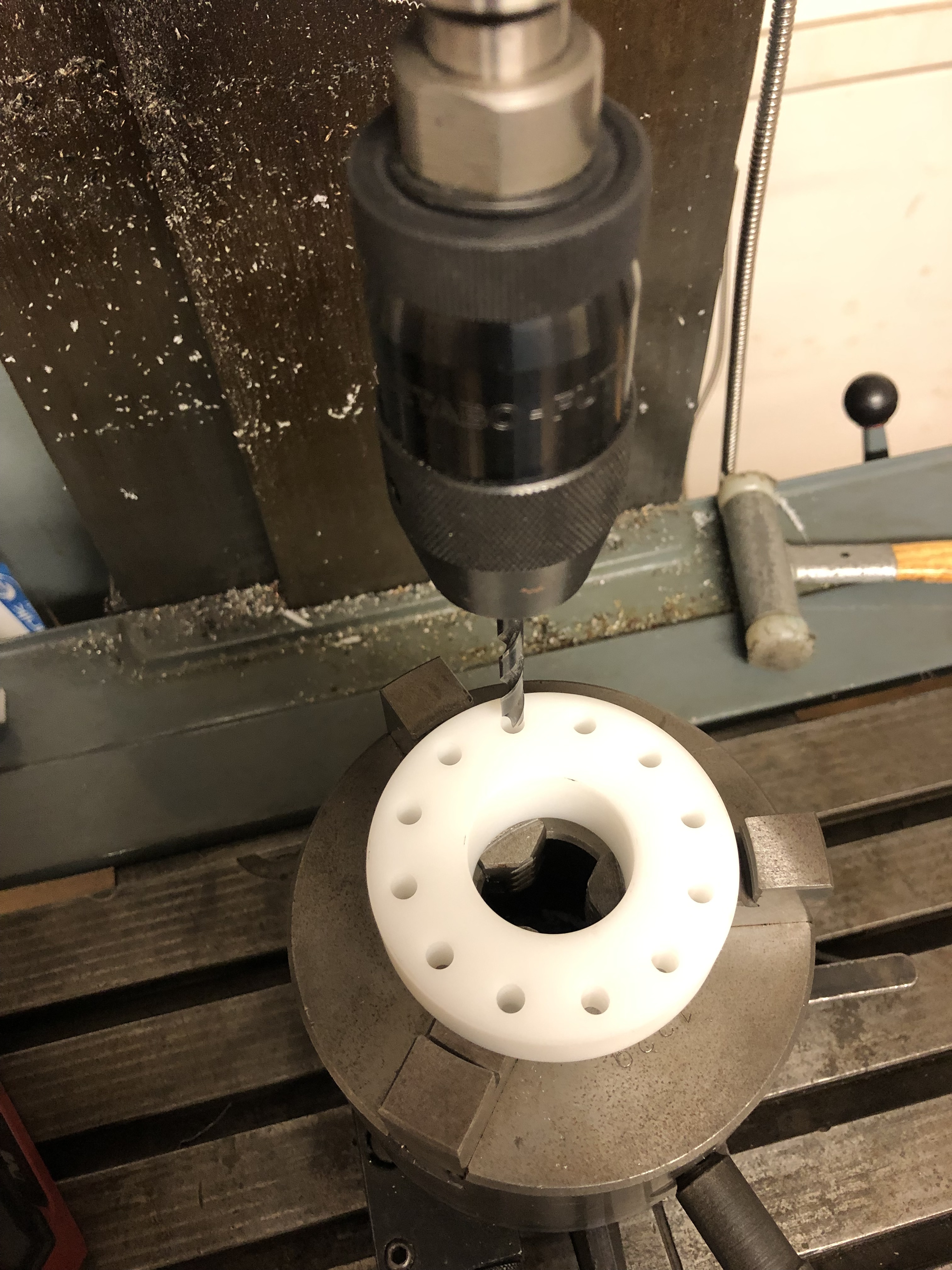

Ich hatte das Ding schon zusammen, aber der Schleifer weicht aus. Die kleine Aufstandsfläche von dem fünfer-Vierkant des neu angefertigten Aufnahmefummels bietet nicht genug Abstützung gegen Radialkräfte.
Ich habe bereits einen neuen Rohling aus Messing vorbereitet, der sich dann mit einem 10er Teller abstützt. Das ist bearbeitungsmäßig aufwendig (Vierkant neu auf Teilapparat, etc.)
Wird, dauert noch nächste Woche, aber dann.

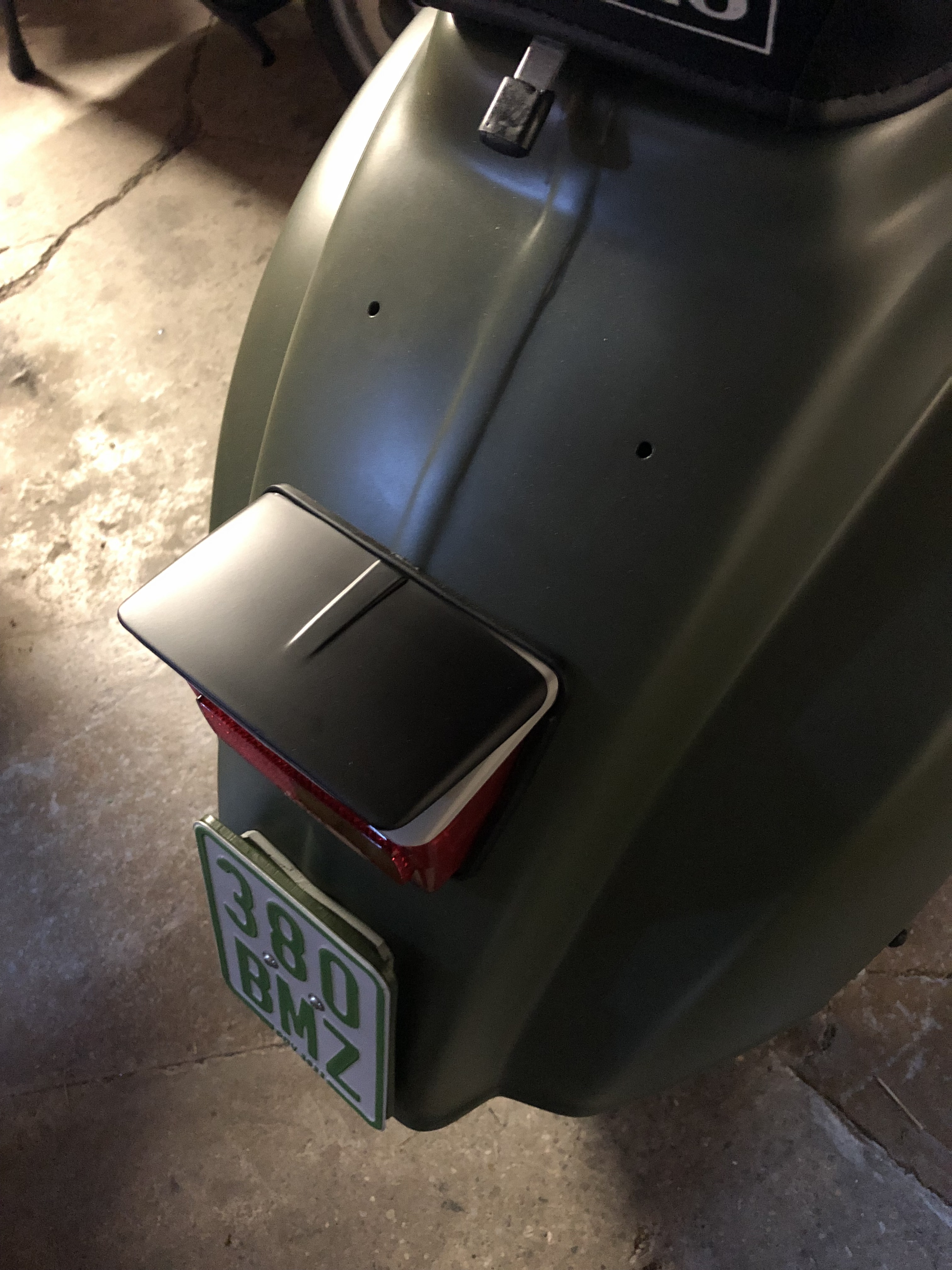

Schade nachher, daß du das alte Nummernschild nicht fahren kannst....
Das hätte mal Stil im Gegensatz zum weißen Backblech....
