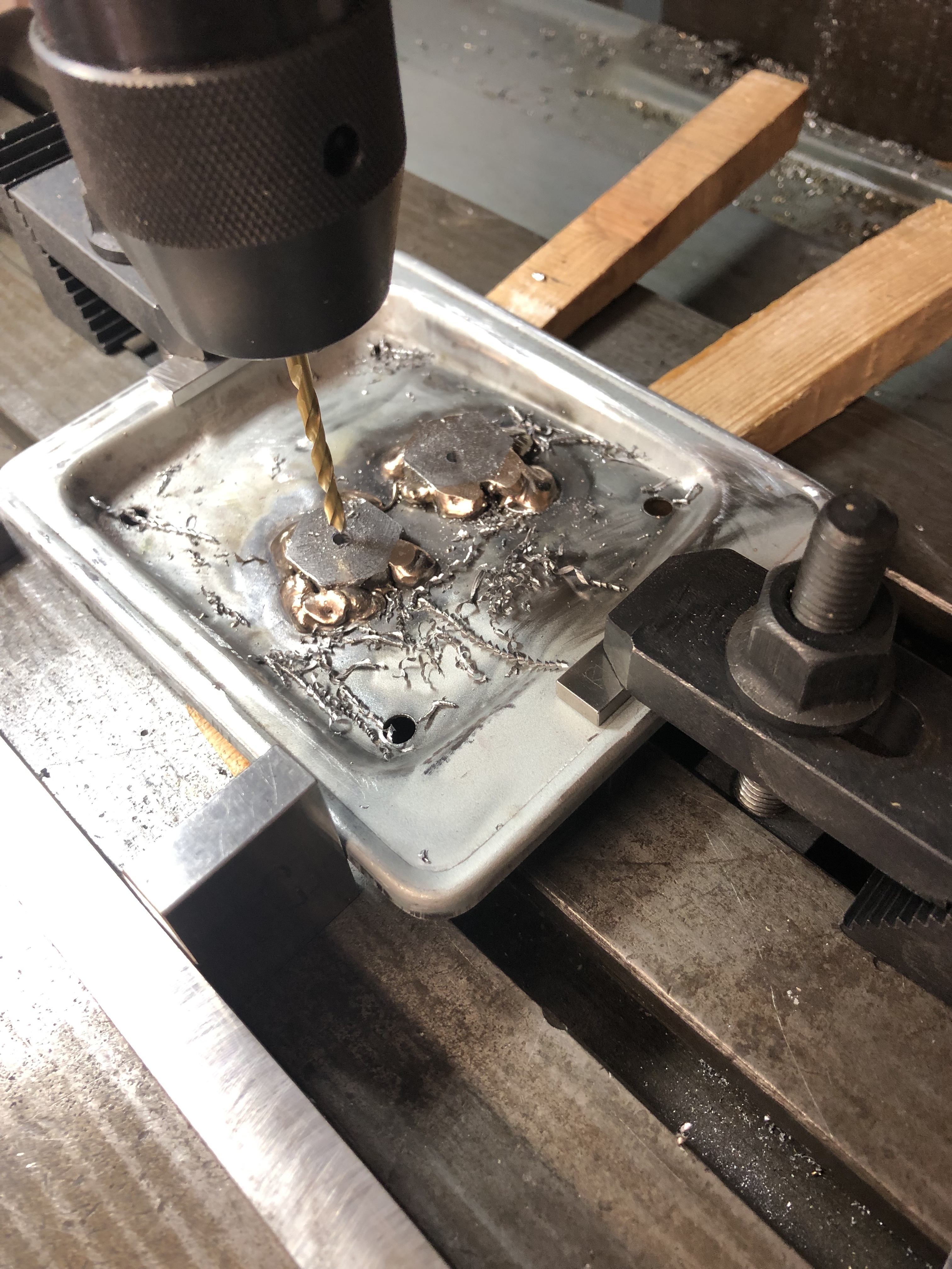

Ich hätte dann auch so das Meiste...:
Alles vernietete rausgebohrt und neue Teile aus 5er 4-Kant Messing gefertigt.
Den Schleifer neu gelagert und er ist nun geschraubt:
Auf der Unterseite des neuen Messingblocks muß noch das M3 und die Querbohrung rein für das Anschlußkabel. Dann noch neue Kugel rein und alles mit Kontaktfett schmieren:
Innen ist nun auch ein neuer Messingdom, bereits mit M3 Gewinde für Madenschraube und der Querbohrung 2 mm. Leider muß das Masseblech nochmal neu. Durch die Versetzung des rechten Messingdoms paßt es nicht mehr:
Von unten sieht man die drei nun verschraubten Dome:
Bißchen Feinarbeit noch, mit wenig Druck Kugelstrahlen, etc.
Gruß Paddy.

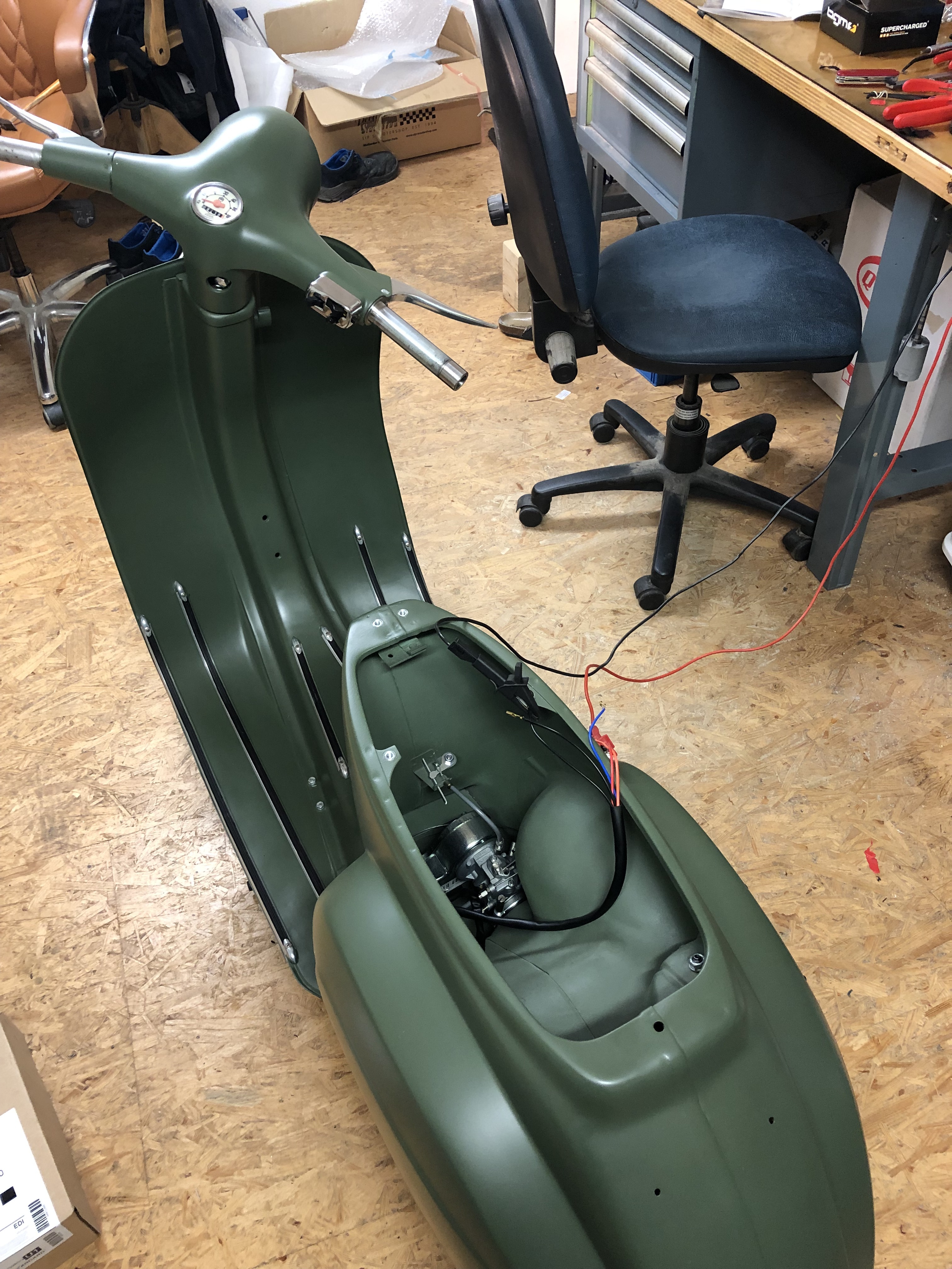

Wenn das Relais als Fehler auszuschließen war, gab es nur noch diese Möglichkeit.
Gerne geschehen. Wobei ich irgendwo in meinem Sammelsurium an Schaltplänen bei der TL4T Ape einen Schaltplan einer batterielosen PK liegen habe, bei dem tatsächlich das grüne Kabel von der Lima kommt und zum Blinkerschalter rot und weiß geht. Wer weiß, ob der stimmt, der ist handcoloriert...
Aber was soll's...Wenn es jetzt geht, muß man das jetzt nicht weiter vertiefen...
Gruß Paddy.
Wenn es jetzt tut, ist es nicht falsch angeschlossen.
Gruß Paddy.

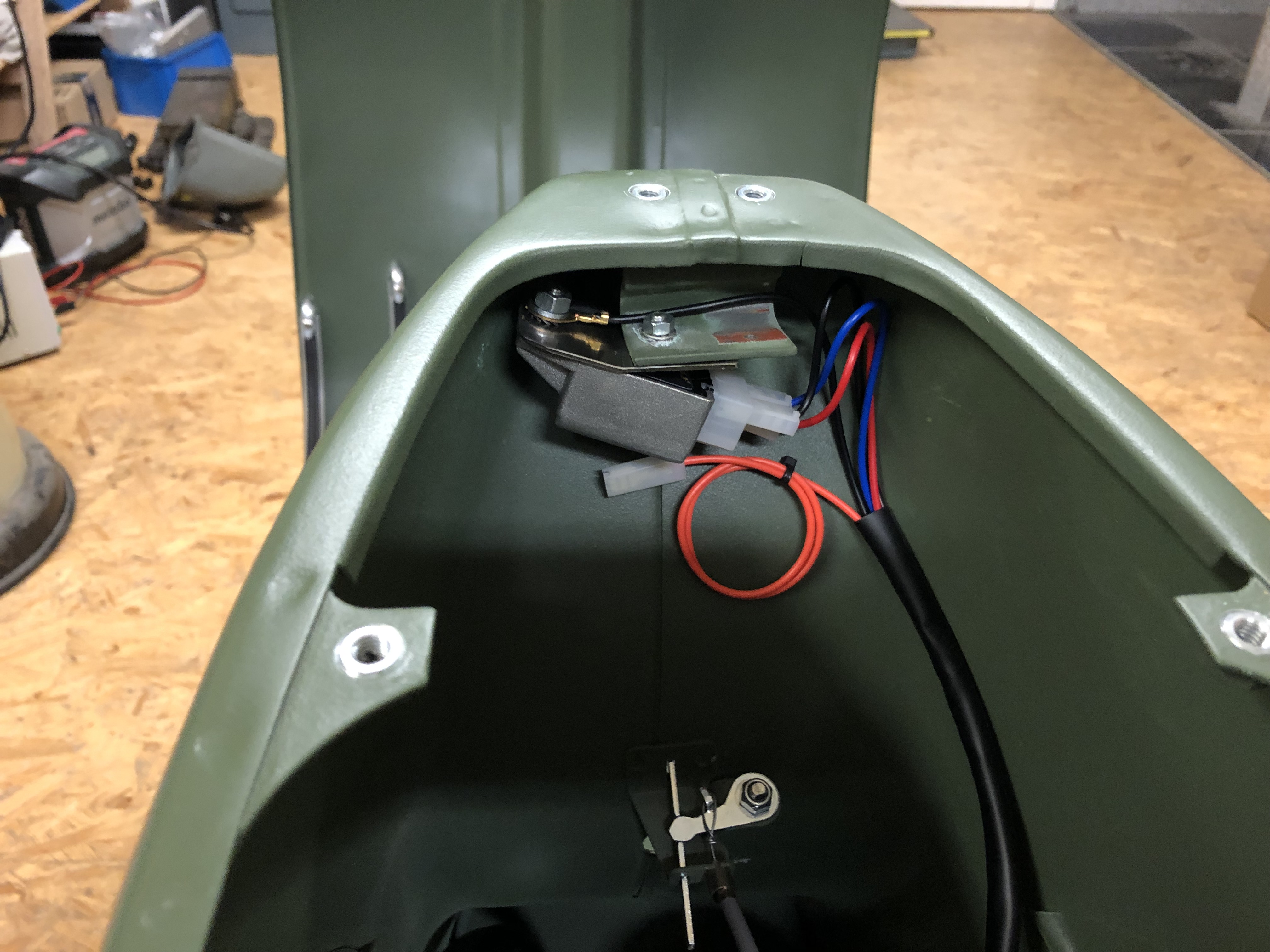

Kann es sein, daß einer der Stecker, der gerade auf L1 oder L2 steckt, eigentlich der von der Lima ist und auf C gehört?

Aus meiner Sicht kann nur das Relais einen Schuß haben mit dieser Fehlerbeschreibung und ein Ausgang am Relais (L1 oder L2) tut nicht.
